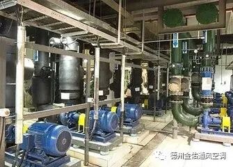

1)丝接管外露丝的长度不符合规范规定。
2)法兰连接中的螺栓长度不符合规范规定。
3)沟槽连接中管道不同轴,支吊架设置位置不对,连接件受力不合理。
4)仪表安装不规范,表下没有排气阀。
5)仪表方向、高度不一致,或方向不方便视读。
6)阀门安装方向、高度不合理,操作不方便,或根本就无法操作。
7)不同材质的金属的接触面未采取绝缘措施,致使发生电化学腐蚀反应。
8)不锈钢材料在焊接后未对不锈钢表面进行焊接飞溅、焊缝酸洗、钝化处理等工艺处理,以致不锈钢表面、焊缝等发生锈蚀。
规范的仪表安装,表下有排气阀。
不同材质的金属接触面未采取绝缘措施,致使发生电化学腐蚀反应。
