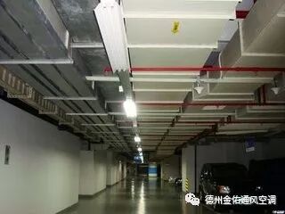

知识点:水管风管的保温
来源:网络,如有侵权,请联系删除
1)保温层不牢固,保温层脱落、接头、接缝开裂。
2)保温不到位,法兰、阀门、伸缩器等特殊部位未进行保温处理,出现结露现象。
3)保温层不平整。
4)保温管道的支、吊架部位缺少垫木,且垫木缺少良好的防腐处理。
5)保温不严密,接缝部位结露。保温不到位,法兰、阀门、伸缩器等特殊部位未进行保温处理,出现结露现象。保温不严密,接缝部位结露。交叉污染。
