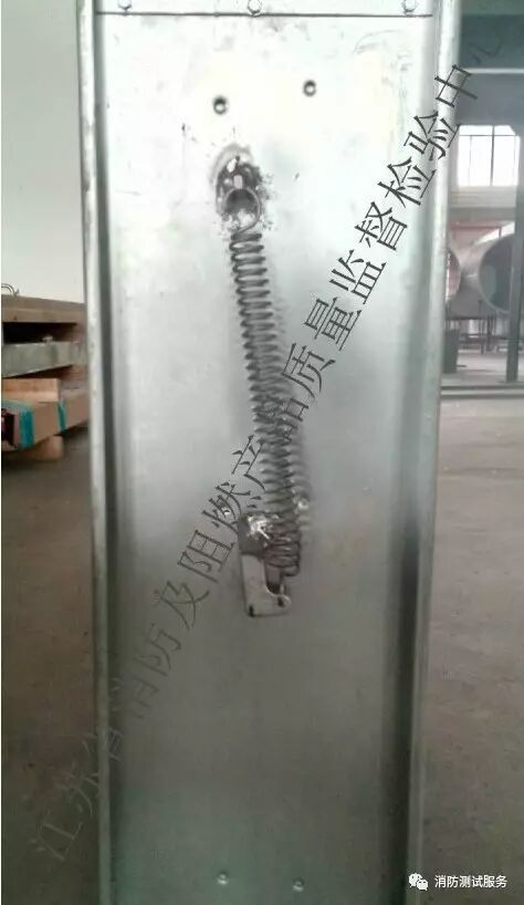

阀门的叶片关闭力同样对其环境温度下的漏风量有影响,叶片关闭力过小,会导致阀门关闭后叶片间贴合不够密实;叶片关闭力过大,则可能导致阀门关闭过程中出现叶片回弹现象,二次关闭,使叶片间留有间隙。
                              弹簧
叶片关闭力主要与弹簧有关,弹簧的质量好坏、使用数量、安装角度等都会影响叶片的关闭力。弹簧通常安装于阀体侧面,在进行型式试验时,由于防火阀环境温度下的漏风量项目是在依次经过关闭可靠性试验和耐腐蚀性试验之后进行测试,因此阀门使用的弹簧也应具有一定的抗疲劳性和耐蚀性,如果弹簧自身的质量较差,在经过可靠性试验和耐腐蚀性试验后,弹簧的弹性力则会降低,使得叶片关闭力减小,从而导致阀门的漏风量过大,甚至超标。
