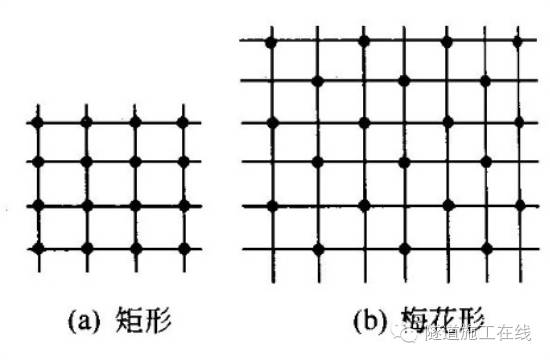

系统锚杆布置方式有两种,即矩形和梅花形。工程实践表明,矩形布置在围岩中所产生的压缩带往往是不连续的。若要使其连续,必须加密锚杆,缩小间距,很不经济。而梅花形布置在围岩中能够形成连续性较好的压缩带,因此在实际工程中多以梅花形布置为主。
系统锚杆的密度应根据岩层性质、裂隙发育状况来确定。一般沿隧道断面周边布置,纵横间距视地质条件不同约为0.6-1.5 m,其密度约为0.6-3.6根/ m2。

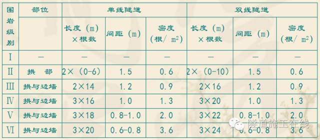

我国铁路部门根据隧道围岩分级,以及隧道周边不同部位,并参照有关资料,将单、双线隧道系统锚杆的长度、间距及密度等参数列于下表,供工程实践参考。
