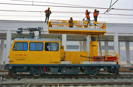

(1)接触网作业车检查平台,升起高度或检查架搭设高度不同,接触网安装前接触网作业车检查平台升起高度或检查架搭设高度距拱顶3米左右,拱顶至拱腰均易于敲击,接触网安装后接触网作业车检查平台升起高度,或检查架搭设高度距离拱顶至少4米。

1、车辆:接触网检查车,平板车搭检查架,在钢轨或侧沟盖板上推进检查架,以双线隧道,轨顶至拱顶9米为例,且检查平台距接触网立柱等侵限物体保持10至20厘米间距。
(1)采用接触网检查车检查无接触网时,检查平台高度以距拱顶3米为宜,检查平台横向放置,有接触网时,检查平台高度以距拱顶5米为宜,检查平台纵向放置,需要时再旋转到横向位置。
