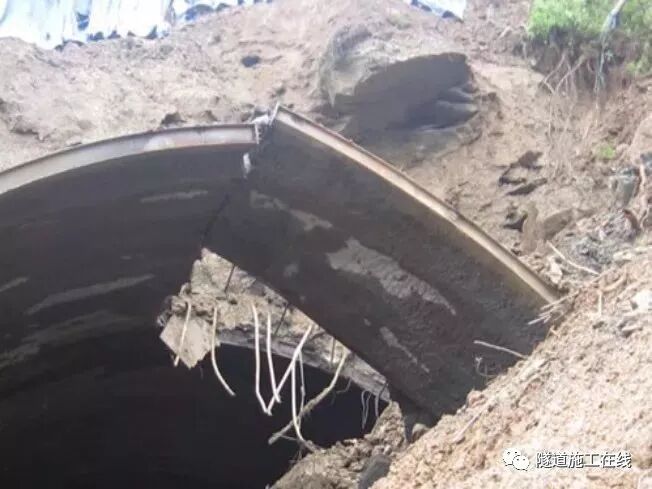

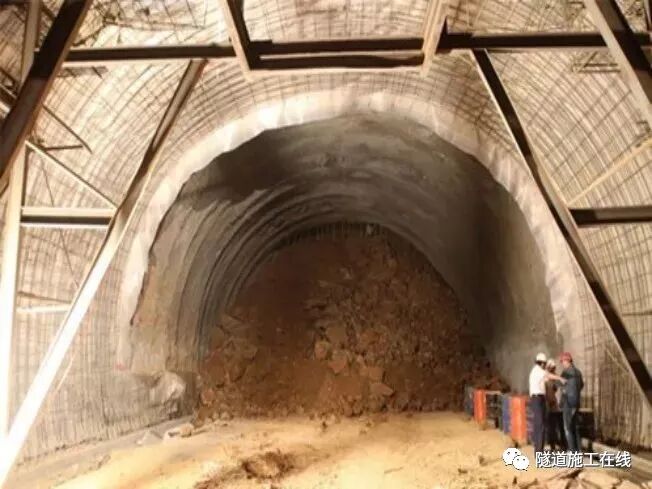

在地质不良的地段修筑隧道,常会遇到洞顶围岩下榻、侧壁滑动,甚至冒顶等严重事故,这些现象在施工中称为塌方。塌方威胁人身安全、使施工延误工期、围岩更不稳定。故在施工中应预防其发生,发生塌方后需及时准确处理,减少塌方带来的危害。

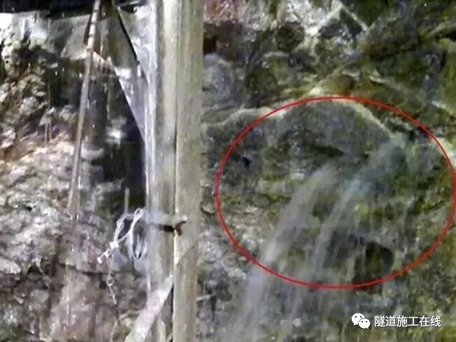

(2)水文地质条件的变化,如干燥的围岩突然出水,地下水突然增多,涌水量增大,水质由清变浊等是即将发生塌方的前兆。

钢架扭曲破坏及裂缝

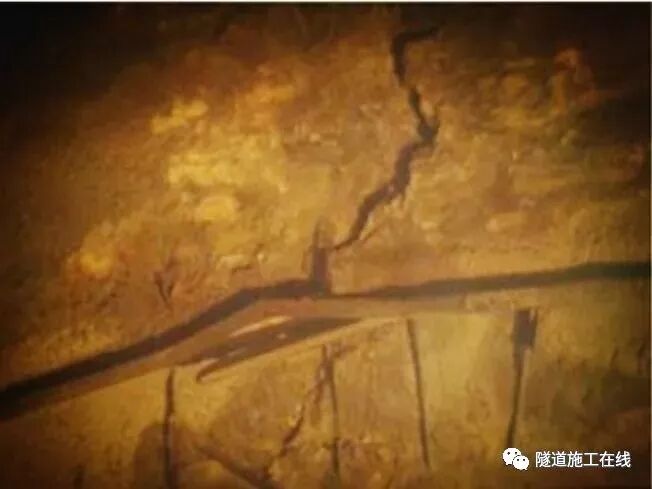

(6)围岩发生裂缝,并逐步扩大,很可能发生塌方。
(7)支护受力变形发出声响时,说明围岩受力增大,有塌方的可能。
(8)喷射混凝土出现大量的明显裂纹,说明围岩压力增大,有可能出现失稳塌方。

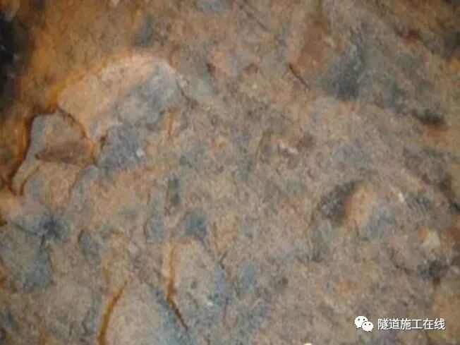

工作面附近围岩岩性,断层破碎带,变质带及岩石种类的观察;
节理发育程度、接触面充填物的性质,开挖面稳定状态的观察;
开挖面有无松散塌方剥落现象,有无地下水等现象。

a开挖工作面观察应在每次开挖后进行,包括围岩岩性、岩质、断层破碎带、节理裂隙发育程度和方向、有无松散塌方、剥落掉块现象、有无渗水等;
b在节理、裂隙发育的镶嵌状、块状脆性硬岩地段重视观察围岩节理、裂隙走向及发育程度,对易引起塌方的岩块及时进行锚杆支护或喷射混凝土封闭;

(1)隧道施工掌子面防塌方措施

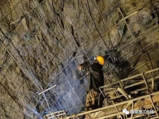

掌子面的稳定是安全施工的前提条件,对于粘聚力小的砂土围岩,应选用辅助施工方法,如超前支护、开挖面喷射混凝土和安装锚杆等。隧道施工掌子面防塌方,应根据隧道超前地质预报情况,结合开挖面实际地质情况,严格按照隧道施工方案,采用有效合理的超前支护、预加固措施。施工中严格控制各开挖分部循环进尺,开挖和支护工序必须衔接紧密,以减少围岩变形。
a 在接近断层及接触带时,加强地质预报,结合管棚、小导管、炮眼钻进及岩性情况进行综合分析,判定开挖前方工程地质、水文地质、围岩松动情况及围岩类别,提出合理性施工方案建议。
b 超前支护:施工方法主要有超前管棚、超前小导管、预注浆等几种施工方法。
c 减少循环进尺,采用无爆开挖或松动爆破,尽量减少对围岩的扰动;洞内配备足够的装土草袋、木料;一旦发现掌子面塌方或有塌方征兆,立即撤出所有人员及机械。
d 及时支护,做到即挖即护。
e 加强施工组织管理,严格施工工序,并组织好物资供应工作。
f 松散地层施工:松散地层的主要特点是稳定性差,结构松散,若有地下水时,施工中极易发生塌方。若遇上这种地层,主要是应减少对围岩的扰动,施工中可采用先支护后开挖,密闭支撑,边开挖边封闭的办法,以防止塌方。

c 做好隧道洞内外的防排水。在施工中,特别注意洞内地下水的变化,采取防、排、堵、截相结合的排水方案,因地制宜,综合治理。
