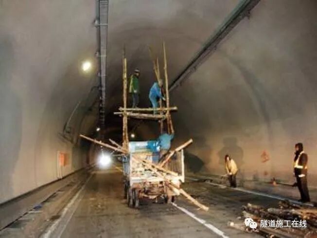

混凝土作为多组材料组成的脆性材料,裂缝的存在是客观的。在混凝土施工中应加强衬砌混凝土的施工管理,避免或减少混凝土裂缝的产生;对于出现的裂缝,应认真分析原因,分清是有害裂缝还是无害裂缝,并对有害裂缝进行处理,防止裂缝继续发展,影响衬砌结构的稳定。

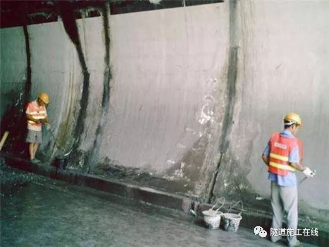

根据现场排查观测的现状,采用灌浆、嵌缝封堵法对隧道门洞边墙的裂缝进行修补。通过灌浆对裂缝内部进行封闭和粘接,外部使用开槽切出3cm宽、2cm深凹槽后使用特殊灌浆材料进行修补,消除安全质量隐患,保持整体美观和整体性。
治理方法步骤
用微损的办法——针孔斜侧钻孔法灌低粘度改性环氧树脂加固的办法;针孔法高压灌浆材料:HK-UW-3和HK-WG21;材料:快固化无溶剂环氧树脂类化学灌浆材料;
清理:用钢丝刷清理表面,再用空压机把表面吹干净,详细检查、分析裂缝情况,确定钻孔的位置、间距和深度。
 钻孔:使用大功率冲击电锤等钻孔工具沿裂缝两侧交叉进行钻孔,孔距在25-30cm钻头直径10-14mm,钻孔角度宜≤45°,钻孔深度≤结构厚度的2/3,钻孔必须穿过裂缝,但不得将结构打穿(结构后灌浆除外),钻孔与裂缝间距≤1/2结构厚度。
洗缝:用空压机向灌浆嘴内吹风,将缝内细小粉尘吹干净,并可以观察裂缝的情况。
埋嘴:在钻好的孔内安装灌浆嘴(又称止水针头),有回止阀的结构),并用专用内六角扳手拧紧,使针头后的膨胀螺栓胀开,封闭裂缝表面,留观测孔和泄压出气孔。
灌浆:使用高压灌浆机向灌浆孔(嘴)内灌注环氧树脂浆料,从下向上或一侧向另一侧逐步灌注,当相邻孔或裂缝表面观测孔开始出浆后,保持压力10-30秒,用控制灌浆的办法,观测缝中浆的情况再设当进行补灌
拆嘴:灌浆完毕,确认环氧树脂完全固化即可去掉或敲掉外露的灌浆嘴。
切槽:使用固定宽度切槽机对裂缝进行切割,然后使用特殊灌浆材料对凹槽进行修补,待其强度及色泽达到二衬砼面同等要求时,用磨光机清理表面,基本恢复原表面色泽。
