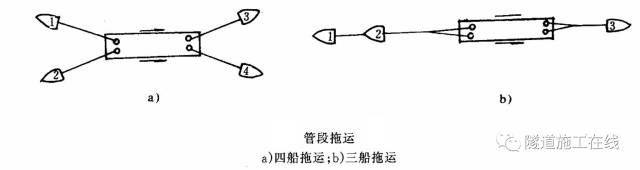

(3)拖轮拖运形式
a.四轮拖运(两艘拖轮排前领拖、后两艘反拖并制动转向;一艘领拖,旁侧两艘帮拖,后一艘制动转向);
b.三轮拖运(两艘主拖一艘反拖并制动转向;一艘主拖,两艘靠帮导向)。
(4)绞车拖运(水面较窄时)
a.宁波甬江沉管隧道绞车拖运管段与浮箱骑吊组合体;
b.广州珠江沉管隧道绞车拖运与拖轮顶推管段。

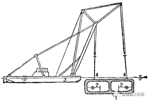

(1)起重船吊沉法(浮吊法)
浮吊法一般用2~4艘起重能力为1000~2000kN的起重船提着管段顶板预先埋设的吊点,同时逐渐压载,使管段慢慢沉放到规定的位置上。
1.沉管2.压载水箱3.起重船4.吊点

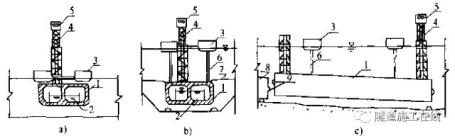

(2)浮箱吊沉法
管段顶板上方用4只浮力1000~1500kN的方型浮箱直接吊起,吊索起吊力作用于各浮箱中心,前后每组两只浮箱用钢桁架连接,并用4根锚索定位。起吊卷扬机与浮箱定位卷扬机均安放在浮箱顶部,管段本身则另用6根锚索定位,其定位卷扬机则安设在定位塔顶部。
1沉放管段;2压载水箱;3浮箱;4定位塔;5指挥室;6吊索;7定位索;8既设管段;9鼻式托座

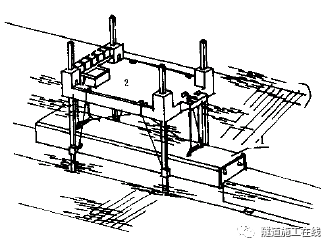

(3)自升式平台(SEP)吊沉法
自升式平台一般由4根柱脚与平台(船体)组成。移位时靠船体浮移。就位后柱脚靠液压千斤顶下压至河床以下。平台沿柱脚升出水面,利用平台上的起吊设备吊沉管段。施工完平台落到水面,利用平台船体的浮力拔出柱脚,浮运转移。
1-沉管段;2-SEP自升式平台

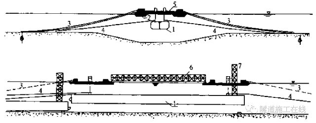

(4)船组(四驳)杠吊法
每组船体由两只铁驳或两组浮箱构成,将每组钢梁(杠棒)两头担在两只船体上构成一个船组,再将先后两个船组用钢桁架梁连接成整体船组(前后两个船组也可不用钢桁架梁连接)。船组与管段各用6根锚索定位(均为四边锚与前后锚),所有定位卷扬机均安设在船体上,起吊卷扬机安设在“杠棒”上,吊索的吊力通过“杠棒”传到船体上。
1沉管;2铁驳;3船组定位索;4沉管定位索;5杠棒;6连接梁;7定位塔

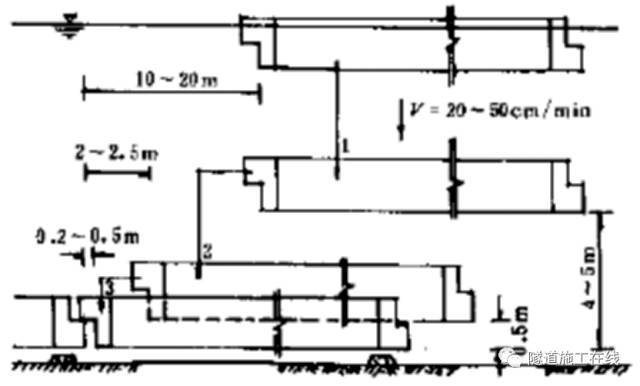

(3)管段下沉
管段下沉全过程一般需要2~4h,故应在潮位退到低潮平潮之前1~2h开始下沉,其时水流速度宜小于0.15m/s。如流速超过0.5m/s,就要另外采取措施。如加设水下锚碇,使管段安全就位。
a.初步下沉
压载至下沉力达50%规定值后校正位置,之后再继续压载至下沉力达100%规定值,然后按不大于30cm/min的速度下沉,直到管段底部离设计高程4~5m为止。
b.靠拢下沉
将管段向前节既设管段方向平移至距前节管段2~2.5m处,再将管段下沉到管段底部离设计高程0.5~1.0m左右,再次校正管段位置。
c.着地下沉
先将管段底降至距设计高程10~20cm处,再将管段继续前移至距既设管段20~50cm处,校正位置后即开始着地下沉。下沉速度缓慢,随时校正管段位置。

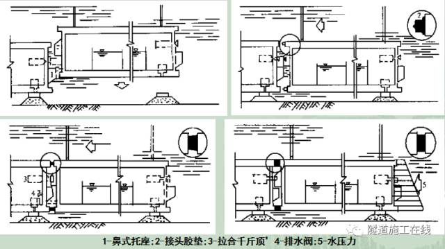

水力压接法
作用原理
利用作用在管段上的巨大水压力使安装在管段前端面周边上的一圈胶垫发生压缩变形,形成一个水密性相当可靠的管段接头。沉放对位后拉紧相邻管段,接头胶垫第一次压缩初步止水;抽出封端墙之间的水使之为空气压力,作用于后封端墙的巨大压力二次压缩胶垫紧密连接。
接头胶垫
(1)GINA尖肋型橡胶垫(安装于管段接头竖直面上);
(2)“Ω”或“W”型橡胶板 (用扣板与螺栓连接)安装于管段接头水平方向。
施工顺序
(1)对位:着地下沉后,管段对位连接精度应满足要求。鼻式托座与卡式托座可确保定位精度;
(2)拉合:用带有锤形拉钩的千斤顶将管段拉紧,压缩尖肋型橡胶垫初步止水。
(3)压接:打开既设管段后封端墙下部的排水阀,排出前后两节沉管封端墙之间被胶垫所封闭的水。后封端墙水压力高达数十兆牛到数百兆牛,从而使管段紧密连接。
(4)拆除封端墙:拆除封端墙,安装“Ω”或“W”型橡胶板,是管段向岸边延伸。

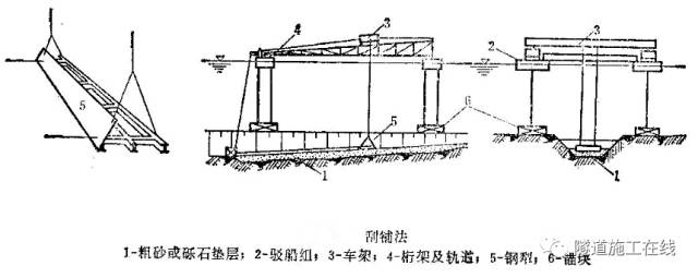

1、刮铺法
(1)在管段沉放前采用专用刮铺船上的刮板在基槽底刮平铺垫材料(粗砂或碎石或砂砾石)作为管段基础。
(2)采用刮铺法开挖基槽底应超挖60~80cm,在槽底两侧打数排短桩安设导轨,以便在刮铺时控制高程和坡度。

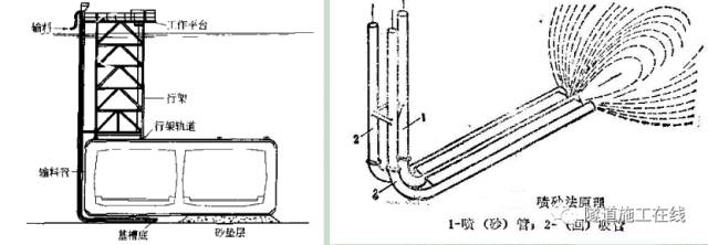

2、喷砂法
(1)从水面上用砂泵将砂、水混合料通过伸入管段底下的喷管向管段底喷注、填满空隙。砂垫层厚度1m左右。
(2)可沿着轨道纵向移动的台架外侧挂三根L形钢管,中间为喷管两侧为吸管。

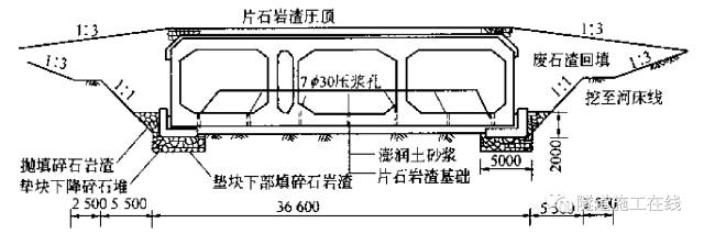

3、压注法
(1)在管段沉放后向管段底面压注水泥砂浆或砂作为管段基础。根据压注材料不同分成压浆法和压砂法两种
(2)压浆法:开控基槽时应超挖1m左右,然后摊铺一层厚40~60cm的碎石。两侧抛堆沙石封闭槛后,通过隧道内预留压浆孔注入由水泥、膨润土、黄砂和缓凝剂配成的混合砂浆。
(3)压砂法:与压浆法相似,但注浆材料为砂水混合物。
