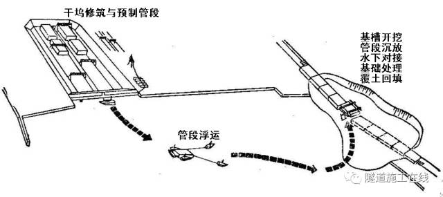

沉管法施工流程
1、沉管法施工流程
(1)沉管法实质:在隧址附近修建的临时干坞内(或船厂船台)预制管段,用临时隔墙封闭,然后浮运到隧址规定位置,此时已于隧址处预先挖好水底基槽。待管段定位后灌水压载下沉到设计位置,将此管段与相邻管段水下连接,经基础处理并最后回填覆土即成为水底隧道。
(2)沉管法隧道主要施工流程图

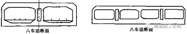

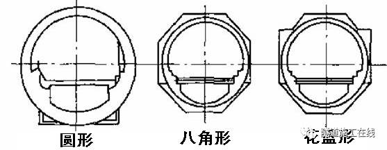

(4)管段结构外形:
①圆形管段(船台型管段)内轮廓为圆形,外轮廓有圆形、八角形和花篮形。
②矩形管段【最常用】一般在临时船坞制作,可容纳4~8车道。

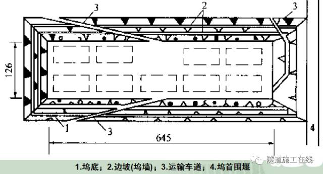

1、干坞位置选择
(1)邻近隧址,具备浮运条件,交通便利。
(2)有浮存系泊多节管段的水域;
(3)场地土具备一定的承载力,便于干坞围挡与防渗工程;
(4)征地拆迁费用较低,具有重复开发利用价值。
2、干坞规模   2、干坞规模
(1)一次预制管段干坞(仅放水一次,不需闸门,坞首为土或钢板桩围堰。规模较大占地较多,适于工程量小土地价格较低、坞址地质较差的工程);
(2)分批预制管段干坞(规模小、占地少、造价低、重复使用率高。闸门式坞门造价高、等待时间长不利先沉管段稳定、基槽回淤很难处理、重复灌排致边坡稳定性与坞底透水性差、临时工程费用增加)。
3、干坞构造
干坞由坞墙、坞底、坞首、坞门、排水系统与车道组成:
(1)坞墙:坡率1:2的自然土坡,可用喷射砼防渗墙或钢板桩;
(2)坞底:承载力应大于100kPa。浮起时富余深度1.0m;
(3)坞首及坞门:一次预制只设坞首,分批预制应设双排钢板桩坞首与坞门(闸门或浮动钢筋砼沉箱);
(4)排水系统:井点降水;坞底明沟、盲沟与集水井泵排;堤外截、排水沟;
(5)车道。

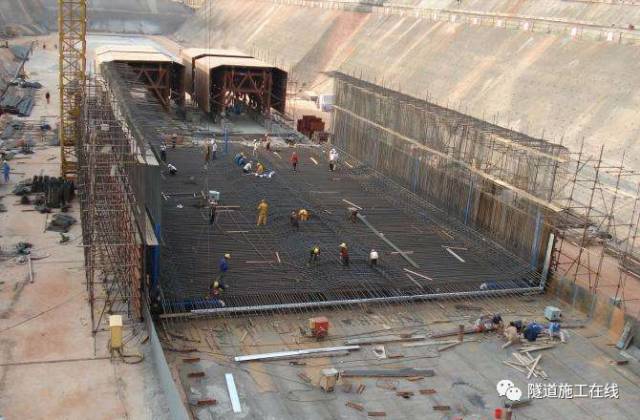

4、干坞施工
一般用“干法”土方开挖。具体:施作干坞周围防渗墙→由端部向坞口开挖(部分回填、大部分弃渣) →坞底与坞外设排水沟、截水沟与集水井→塑料膜铺坡面并压沙袋→坞底处理(铺填砂与碎石) →坞内车道修筑。

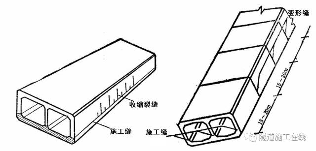

管段预制
1、管段浇筑
(1)需保证管段混凝土的均质性与水密性;
(2)保证均质性的意义:若管段混凝土容重变化幅度超过1%以上,管段常会浮不起来。若管段各部分板厚局部偏差较大,或管段各部分混凝土密度不均匀将导致侧倾;
(3)保证措施:采用刚度大、精度高、可微动调位的大型滑动内、外模板台车;实行严格的密实度管理制度。
