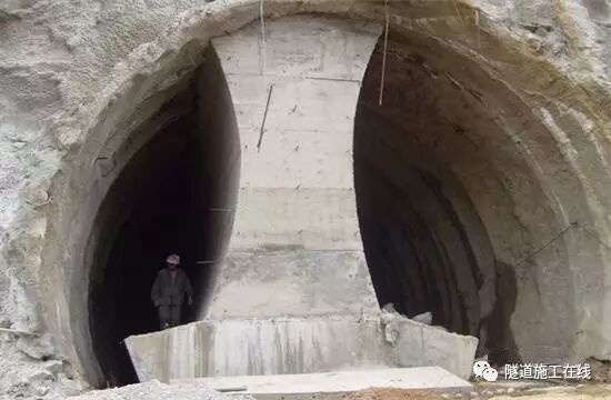

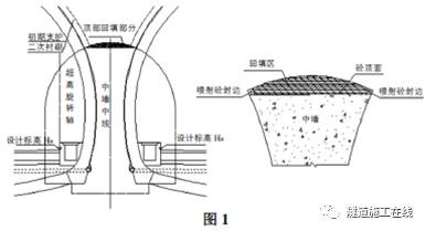

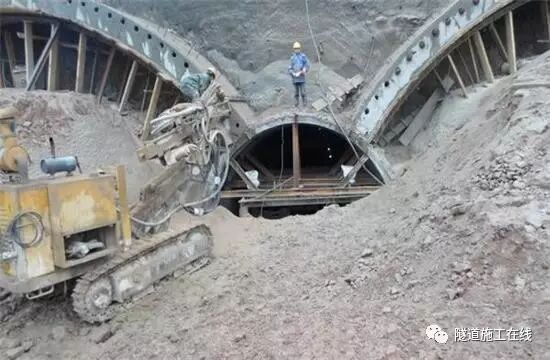

中隔墙顶部现状包头至茂名国家高速公路湖南省吉首至怀化段榆树冲隧道为连拱隧道,隧道中隔墙为曲中墙,呈对称形式布设,现场采用模筑施工。中隔墙混凝土采用泵送混凝土,坍落度为16耀20cm。隧道中导洞开挖以后,在中隔墙顶部形成圆弧形区域(如图1 所示),在施作中隔墙时,由于采用泵送混凝土,混凝土坍落度较大,且顶部不完全圆顺,凸凹不平,存在一定起伏,无法一次性灌满混凝土,造成中隔墙顶部脱空,为不让中导洞顶与中隔墙顶之间有间隙,确保中隔墙与中导洞初期支护结合良好并且山体压力能传递到中隔墙上,需要对中隔墙顶部要进行回填处理。

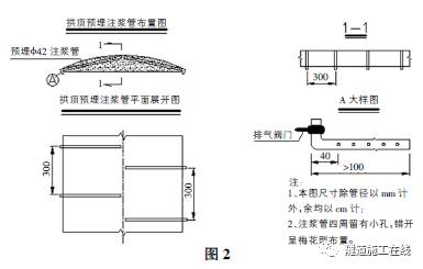

注浆管从中隔墙顶侧面横向穿入,管口伸至弧顶,钢管上打眼,孔眼间距20cm(如图2),外露段不打眼。注浆管通过绑扎或点焊在中隔墙内的钢筋上固定好,以防在混凝土浇筑过程中松动、脱落或跑位。为防止注浆后浆液倒流同时控制好注浆压力,在注浆管外露端口设置阀门。注浆管采用直径42mm 的钢管。纵向间距3m,左右两侧交错布置。

中隔墙肩顶喷射混凝土
封边混凝土达到拆模时间后,拆除模板,检查中隔墙顶部两侧混凝土与顶部围岩结合状况。经过检查发现,有钢拱架段落(IV 级围岩段),在初期支护后,表面相对规则、平顺,中隔墙混凝土浇筑后两侧与顶部结合良好,混凝土顶面要高于中隔墙肩部;而无拱架段落,初支表面不起伏大,不平顺,中隔墙混凝土浇筑后,两侧肩部与拱顶结合差,大部分存在空隙。使用喷射混凝土对中隔墙肩部与拱顶为结合的部位进行喷护密封,防止注浆过程中漏浆(见图1)。

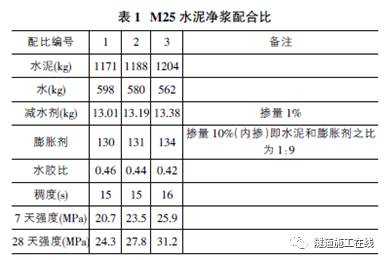

通过试验配置与中隔墙同标号的M25 水泥浆,配合比如表1 中的方案3。压浆机采用普通砂浆搅拌机及活塞式压浆机。为提高功效,每两模中隔墙注浆一次(每模10m)。压浆从低位往高位压,压浆前打开注浆管排气阀门,直到冒出浓浆后再逐一关闭,持续加压1~2 分钟。注浆压力,以压力表读数为准,初压0.5~0.7MPa,终压:1.0MPa。

通过水泥浆的各项性能指标及经济成本比较,最终选择编号为3 的配合比方案。

8、在墙顶回填完成,浆液强度达到设计强度后方可开挖主洞。因主洞靠中隔墙内侧的初期支护钢拱架底脚一般支撑在中隔墙肩部,因此在开挖主洞与中隔墙结合部位后,可以查看注浆是否密实,墙顶是否有空洞。若发现有空洞,可使用喷射混凝土进行填充。
通过后期主洞开挖后从侧面观察,中隔墙顶部回填密实,沉降观测数据显示拱顶无明显下沉,以上处理办法回填处理效果良好,达到了预期目标。
