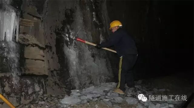

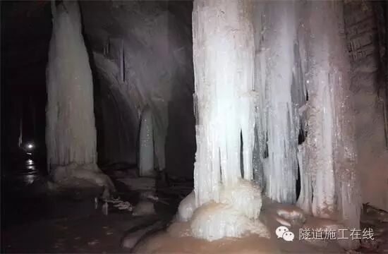

其形成原因它主要是由于渗漏的地下水通过混凝土裂缝渗出,在渗点出口处受低温的影响冻结成冰,尤其在施工接缝处渗水点多,结冰明显,逐渐积累冰柱、冰溜子。
在围岩良好的地段,一旦施工时衬砌壁后留有空隙,渗透岩层的地下水就会在排水不通畅的情况下聚集在空隙内,结冰冻胀,产生冰冻压力,常年积累,冰冻压力就像楔子一样,给衬砌结构造成不可逆转的塑性变形。

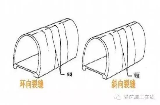

在围岩不良地段,当围岩层面含水较多时,拱部衬砌就会因冻胀压力而下沉、开裂,边墙墙中内鼓,墙顶内移,水渗入混凝土产生纵向和环向裂纹。

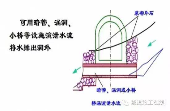

图片综合治水
隧道冻害的根本原因是围岩地下水冻结,如果能将水排除在冻结圈外,就能够达到防治冻害的目地,即综合治水是防治冻害的最基本措施,它的主要包括下面几点:
1.对有冻害的段落增设或改进防、排水系统,不允许衬砌背后积水,并防止圈外的地下水向冻结圈内移动。
2.衬砌背后空隙用砂浆或水泥浆等材料回填密实。
3.深埋泄水洞等排水设施,确保在任何天气条件下不冻结。

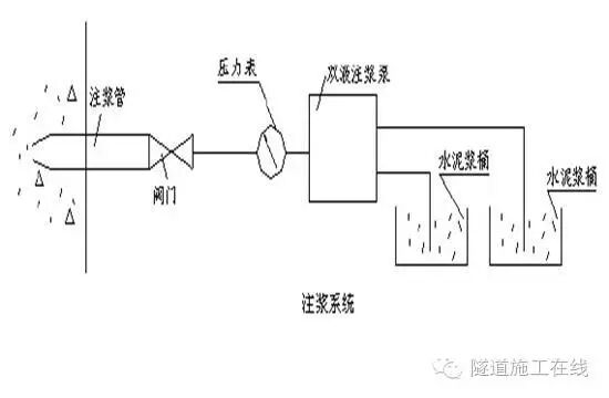

更换土壤实质就是把冻胀性土改造为非冻胀性土,其方法主要有如下几点:
1.向冻结圈内注入水玻璃——水泥浆或其它化学浆液。使围岩固结而消除冻胀性。
2.向冻结圈内注入憎水性填充材料,使之堵塞所有孔隙,裂隙、从而阻止水分的迁移和聚冰。

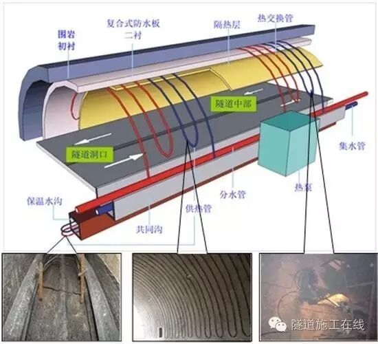

通过控制温度使围岩中的水分达不到冰点,从而达到防治冻害的目的,主要方法如下:
1.在隧道内加筑保温层、防止衬砌周围形成季节性冻结圈,主要材料有:加气混凝土、泡沫混凝土、浮石混凝土等,一般厚度为20cm~40cm.
2.作局部处理时可向围岩注入一些化学防冻的材料,降低水的冰点。
3.供热防冻,常做临时采用,主要有红外线融冰、电热、锅炉采暖等。
