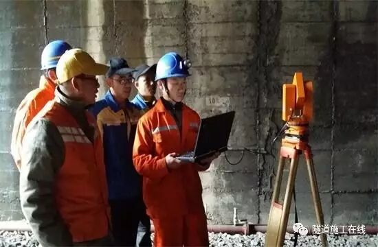

隧道每循环开挖后,由测量人员对上一循环开挖进行断面测量,经软件分析自动形成实际开挖断面,同时和设计轮廓进行对比,能较清楚的反应出实际的超欠挖情况。测量结果出来后,测量人员及时将测量断面传送到项目工程部长、各洞口技术人员,及时指导现场施工。
       二次衬砌施工时,土工布铺设前,间隔3m对初期支护后断面进行一次测量,形成断面资料,反应初期支护后断面超前挖情况。

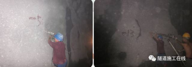

超欠挖处理
(1)经过测量断面后,对欠挖处进行红油漆标注。欠挖较小处采用风镐或电钻进行处理;欠挖较大处采用风枪钻眼爆破处理;对于土工布铺设前发现欠挖处,为防止爆破损坏防水板,采用膨胀剂处理。

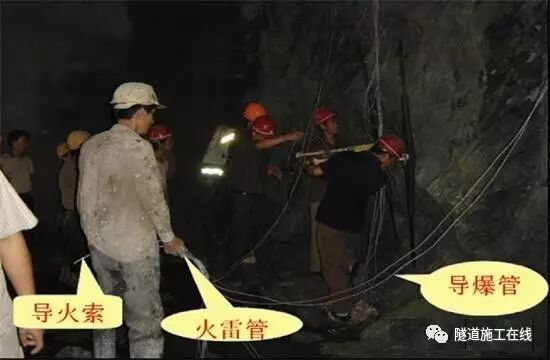

爆破产生的超欠挖主要是爆破设计参数选择不合理所致,其中包括:
    (1)掏槽方式不合理,会直接影响掏槽爆破效果,由于没有足够的临空面,影响其他孔的爆破效果。
    (2)周边眼间距不合理,孔眼间距过大容易造成欠挖。
    (3)周边的装药结构和药量控制不当,如果单孔药量过大的话,容易造成超挖。

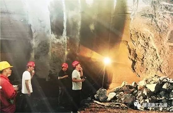

 钻爆法施工要消除超欠挖是不可能的,但可将超欠挖控制到最低限度。
对爆破参数调整
围岩地质条件是客观存在的,是确定爆破参数的主要依据之一。在隧道施工中,围岩地质条件是不断变化的,时常有软弱夹层等不良地质情况出现。目前,爆破设计主要采用经验类比法,并结合现场试验。在开挖过程中,随着围岩节理裂隙的变化,钻孔位置和角度、周边孔的参数等也做相应调整。
鉴于在掘进过程中围岩情况是不断变化的,在每茬炮后应由主管工程师工作面围岩的变化。每茬炮后应认真分析这一茬炮的爆破效果,并结合围岩的变化情况,对一茬炮的爆破设计做出相应参数进行调整。
(1)爆破后发现较大超挖,无孔痕并在炮孔周围可见爆破裂隙,说明药量偏高,需要调整药量。
(2)爆破后光爆出现凹面,说明抵抗线太小,应适当加大光爆层厚度;反之出现凸面,说明光爆层过厚,适当减少。

爆破技术主要指爆破方法、爆破参数、爆破器材和装药方法等,采取不同的爆破方法、爆破参数、爆破器材和装药方法均对爆破超欠挖产生不同程度的影响。光面爆破通过工程类比和现场试验,优化爆破参数设计;严格控制重要爆破作业质量,特别是要控制装药量,并保证正确的起爆顺序。

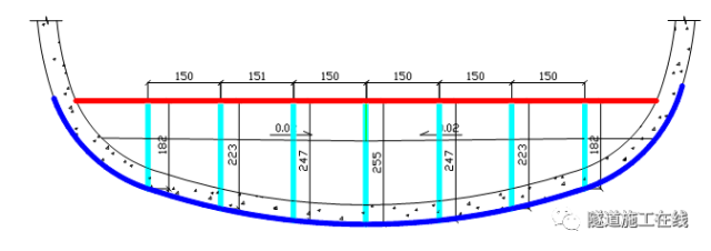

隧道衬砌断面图及隧道超欠挖示意图
