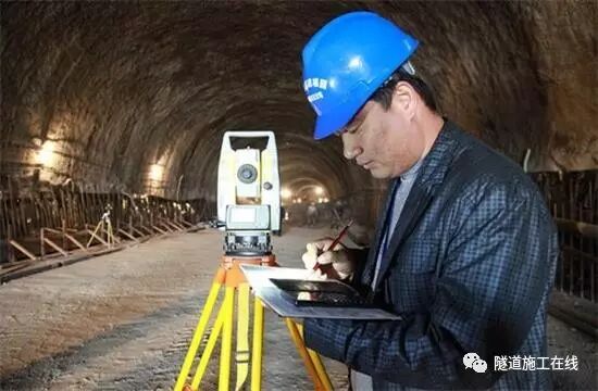

   监测控制
现场监控测量是本工法的重要组成部分,是监视设计与施工昌否正确,围岩与结构是束稳定的有效手段。
(1)现场量测资料应及时绘制成位移-时间曲线(或散点图),曲线的时间横坐标下注明施工工序和开挖工作面距量测断面的距离。
(2)当位移-时间曲线趋于平缓时,应进行数据处理或回归分析,以推算基本稳定时间、最终位移值和掌握位移变化规律。
(3)当位移-时间曲线出现反弯点,也即位移资料出现反常的急骤增长现象时,表明围岩与支护已呈不稳定状态,应加强监测,并适当加强支护,必要时应立即停止开挖并及时采取补强措施进行施工处理。

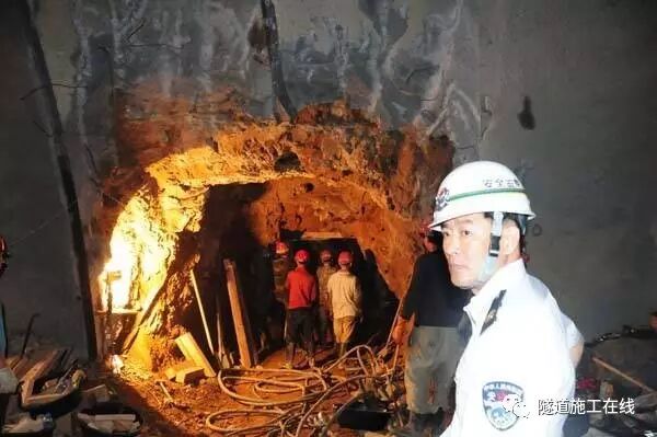

   坍塌事故处理
引起坍塌的原因或因素
地层预加固效果不佳
浅埋暗挖是以地层预加固为前提的一种施工技术。若是松散地层,开挖的过程更主要的是支护的过程,地层加固是开挖成败的关键。地层预加固效果不佳,极易引起坍塌。
开挖面暴露时间长
在预加固后开挖过程中,围岩土体会出现一个短暂的稳定。随着暴露时间延长,坍塌的可能性也越大。
受地面振动影响
地面车辆行驶过程中产生的振动是坍塌重要的诱因之一,尤其夜间重车高速行驶时更为明显。

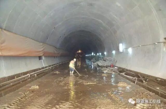

降水后地层残留水的影响
土层隧道施工最为关键的是地下水。由于地下水位较高,暗挖施工前都采取降水措施。但北京地区冲洪积地层往往不是很好的连续体,且部分地层中形成砂和粘土的混合透镜体,管井和水平井很难达到疏干的目的,开挖过程中可能产生潜蚀作用,并造成流砂、坍塌现象。
坍塌的预防措施
坍塌的预防措施
(1)采取各种手段调查隧道周边状况;
(2)重视地下水及地表水的处理;
(3)做好地层加固;
(4)开挖后及时封闭;
(5)加强监测、反馈施工;
(6)重视特殊段施工;
(7)建立应急机制为确保暗挖施工的安全,应建立应急机制。施工前制定应急预案和应急措施,包括:坍塌的人员疏散、材料准备和调用、抢险组织等都要考虑周全;保证坍塌时人员疏散到安全地带,减少损失,同时有条不紊地开展处理工作等。
坍塌的处理措施
坍塌的处理措施
(1)人员立即后撤至初期支护封闭地段,迅速抛掷预先准备好的加气砖、钢网片,喷10~20m厚混凝土封闭掌子面。
(2)用方木支撑未封闭成环的初期支护段。
(3)在掌子面附近的初期支护的结构顶部凿孔,插人2一3根60一80mm直径的钢导管(其中1根
为导气管),导管一端接近坍塌区顶部,另一端固定在格栅钢架上。
(4)用喷锚机具向坍塌孔洞内吹人干料。为了再开挖的顺利进行,先吹人干沙,再吹人水泥和沙的混合料。混合料的比例为:水泥:砂=1:3左右,回填量应接近坍塌量。
(5)注入水泥浆。
(6)待填充物固结后,重新施作超前支护,破除封闭掌子面继续开挖支护。
