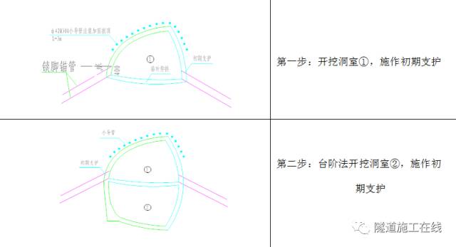

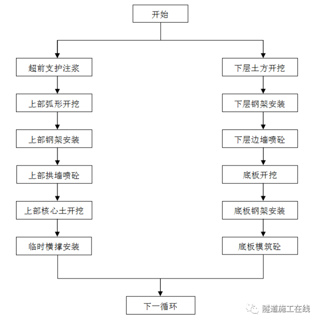

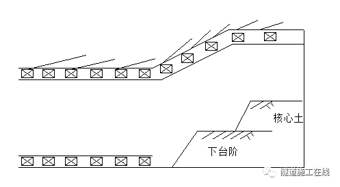

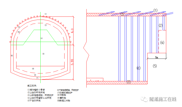

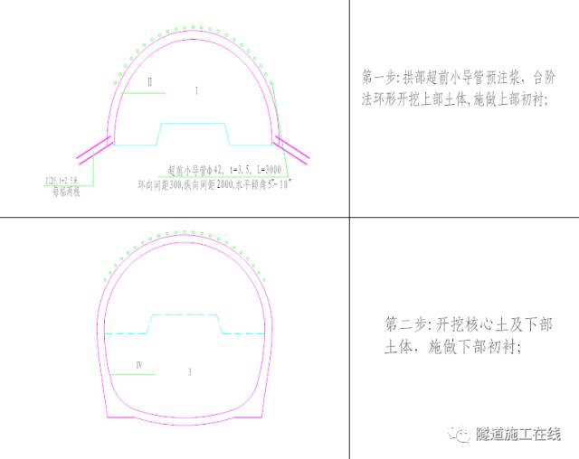

正台阶法施工
(1)正台阶法开挖断面分块及台阶长度的控制
一般情况下,根据地质情况台阶长度控制在5-8m,在遇水开挖困难地段台阶长度适当延长至15m左右,以满足洞内轻型井点降水要求。
(2)正台阶法施工流程图。
(3)正台阶法施工工序示意图。
施工要点及技术措施
(1) 采用”正台阶法”施工,开挖循环进尺宜为每榀格栅间距。
(2)严格控制隧道开挖的中线和水平,开挖轮廓要圆顺,防止超挖,局部欠挖处人工修凿,但要充分考虑施工误差及顶留变形。
(3)隧道开挖时保留核心土,待拱部初支完成后再开挖核心部分土体。
(4)当隧道围岩自稳能力较差时,应尽可能缩短开挖台阶长度,尽快使初期支护闭合。
(5) 钢格栅接头采用连接板和螺栓连接以方便安装。
(6) 为防止格栅承载下沉,钢格栅下端设在稳固地层上,或设在扩大钢板混凝土垫块上。
(7)为防止开挖下部引起格栅悬空出现下陈,可在上半段面格栅拱脚施作锁脚锚管,或在拱脚下设纵向托梁把几排格栅连成整体,下部开挖后及时拼接。
(8)格栅安装位置要准确,各节点要对齐,连接要牢固,确保格栅可靠受力。
(9)初支结束后及时回填注浆,液浆为内渗XPM外加剂的无收缩浆液。
(10) 作好开挖的施工记录和地质段面描述,加强对洞内外的观察。

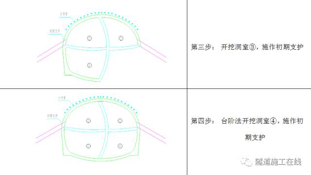

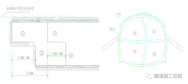

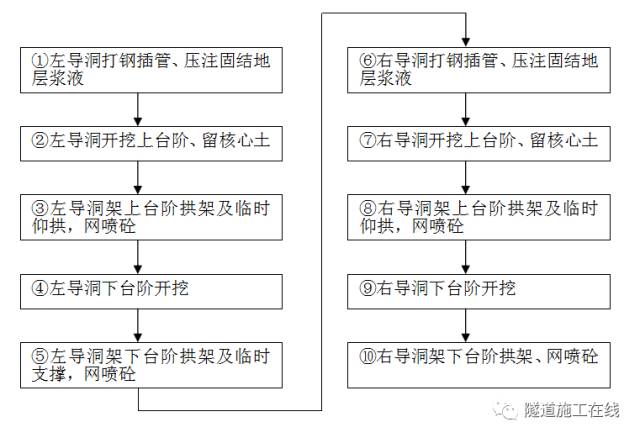

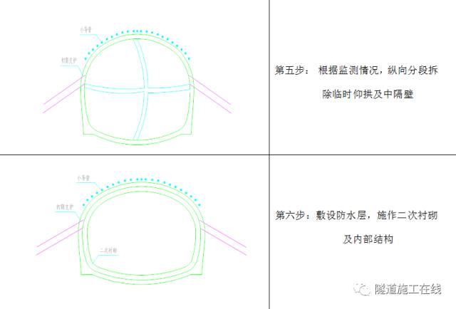

CRD法施工
CRD法(center cross diaphragm)即交叉中隔壁法,适用于地质条件差,跨度较大,陈降控制要求高的隧道。
(1) CRD法开挖断面分块加台阶长度的控制CRD法施工时,隧道分成四个部分开挖,开挖顺序见图,各部分开挖施工间隔为:部与部相隔6-8m。各部每次开挖进尺为一个格栅间距,严禁多榀一次开挖,在各开挖分部内,按正台阶法分两台阶支护,台阶长度2-3m。
(2) CRD法施工工艺流程图
施工要点及技术措施
(1) 注意控制先行导洞的开挖中线和水平,确保开挖端面圆顺,钢格栅安装位置正确。
(2) 加强量测监控,作好信息反馈,及时调整施工方法。
(3)尽可能缩短开挖台阶和各开挖分部的施工间隔,使初期支护尽快闭合,以控制围岩变形。
(4)因为CRD法工序较多,工序转换使得结构受力复杂,为保证临时拆除格栅时的安全,必须保证各部格栅之间的连接质量。
(5) CRD法工序示意图。

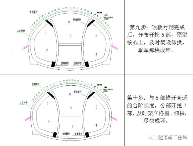

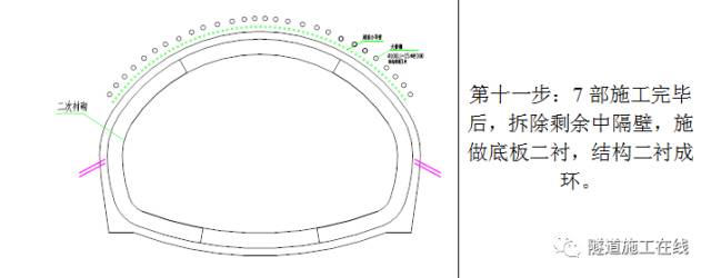

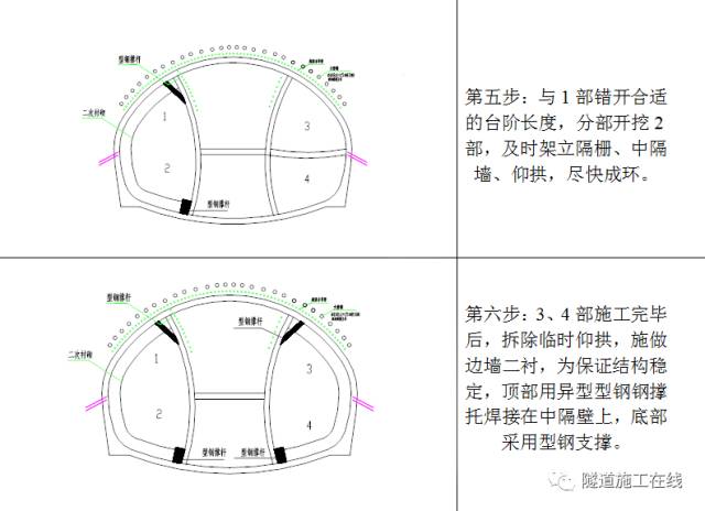

双侧壁导坑(眼镜)法施工
双侧壁导坑法适用于地质条件差跨度大沉降控制要求高的隧道。

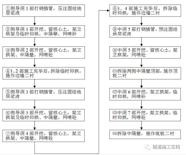

(1)双侧壁导坑法施工工艺流程图。
(2)双侧壁导坑法施工示意图见图。
施工要点及技术措施

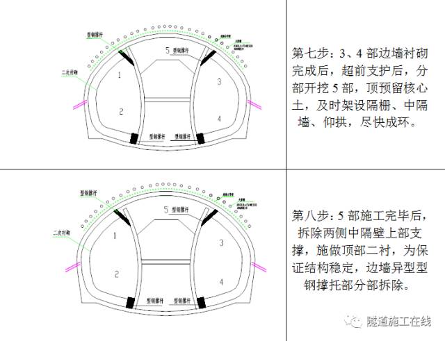

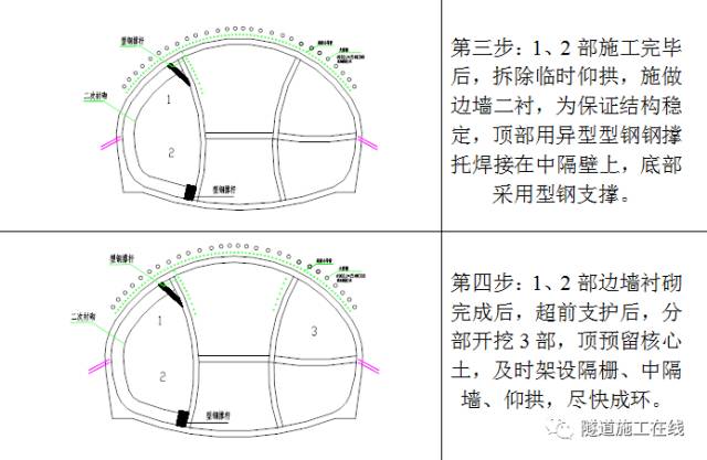

(1) 双侧壁导坑法施工要点及技术措施同CRD法。
(2) 双侧壁导坑法先进行侧洞衬砌,后开挖中洞,侧洞顶部衬砌形成悬臂结构,易造成混凝土开裂、失稳,为保持结构稳定,侧洞顶部二衬时预埋一异型型钢构件,焊接在侧洞中隔壁上,侧洞底部衬砌采用型钢撑托塞紧底部衬砌与中隔壁间空隙;中洞进行顶板衬砌时,只割除中隔壁顶部,异型型钢焊接部分仍与中隔壁相连接,保证整体的稳定,中洞底板衬砌施工时方可拆除全部支撑。

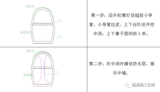

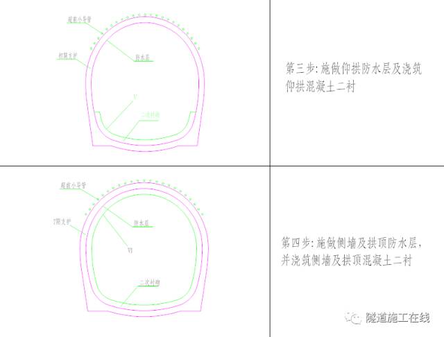

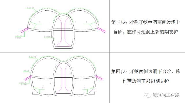

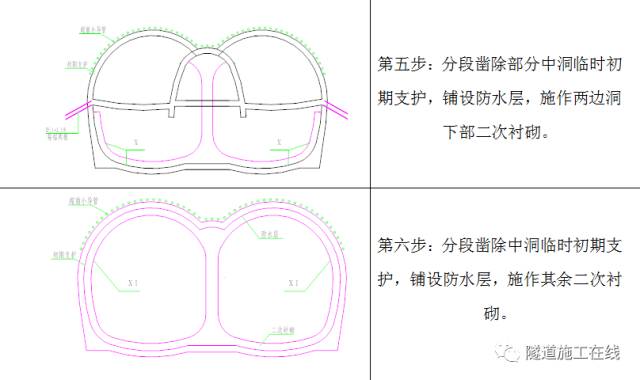

双联拱隧道中洞法施工
1、 双联拱隧道中洞法施工示意图。
2、施工要点及技术措施
