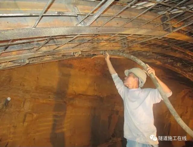

2. 采用喷射混凝土封闭工作面时,应采用早强喷射混凝土,其厚度宜为5~10cm。

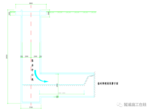

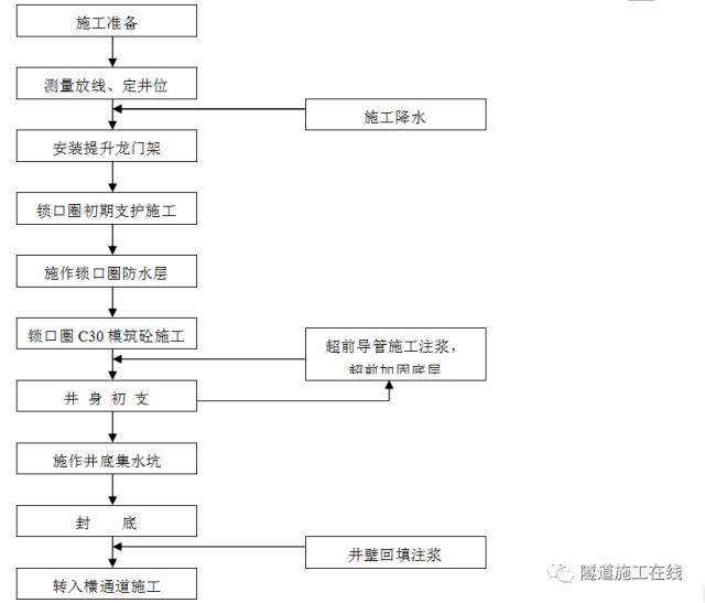

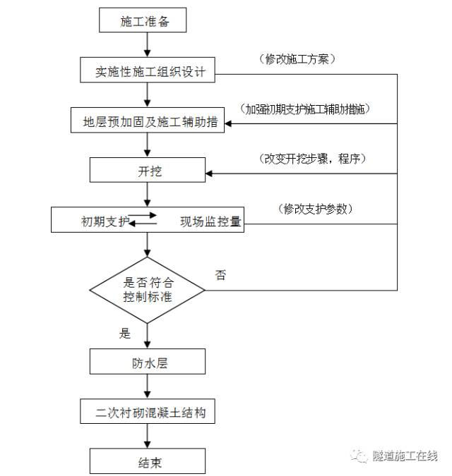

城市地铁或市政工程隧道隧道浅埋道路下方,为此必须在地面向下开挖竖井方能开辟工作面,而城市道路无开挖竖井条件,则必须根据具体工程所处的条件,在隧道一侧开挖竖井,再从竖井底向隧道方向开挖横通道,由横通道再开辟进入主隧道的工作面。竖静一般采用复合式衬砌结构,如工程完工后废弃可采用支护结构(必要时加作防水层)。竖井由地面而下,初期支护采用逆筑法施工,其工艺流程图如图所示。
竖井锁口段开挖

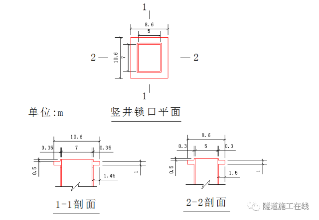

根据测量所放控制线,定出锁口圈的开挖轮廓线,井口段可以采用PC-220反铲挖掘机配合人工进行开挖。为保证井口开挖后井壁的稳定和喷锚支护施工的要求,井口分三次开挖成型。开挖土方由挖掘机直接装入自卸汽车外弃,同时工人对井壁进行修整,以保证竖井断面尺寸符合设计要求。在开挖过程中,严禁超挖,发生超挖时,用同等级的砼喷平。在开挖时,及时对该层井壁施作初期支护。地下工程竖井常用锁口结构见图。
竖井锁口段衬砌
竖井开挖4 m后,先平整开挖面,用水泥砂浆抹平初支基面后施做防水;然后绑扎井圈钢筋,钢筋的绑扎接头错开,绑扎搭接错开,绑扎搭接长度35d,采用300mm×1500mm的钢模板及满堂红脚手架,同时根据测量防线预埋提升井架基础、护栏,具体尺寸见提升井架,锁口圈的结构图。锁口圈绑扎钢筋时向预埋联结筋;井圈采用C30商品砼,一次性连续灌注。
砼挡水墙
模筑井圈砼时,沿竖井井圈四周浇筑一道宽300mm高500mm的挡水墙。
4
竖井井深开挖及支护
开挖采用人工开挖,由上而下逆作施工,渣土由人工装入吊桶,通过电动葫芦提升至地面渣场,竖井每完成一段开挖,经检查开挖尺寸符合设计要求后,立即进行该段的初期支护,为防止竖井壁坍塌,同时控制钢支撑便移采取小导管超前注浆;与边墙成45°角,穿过刚支撑打3.5 m长φ42管棚,环向间距1.0m,竖向每两榀支撑(间距1.0m)排设一次;井壁钢格珊在井外预制,井内安装,用螺栓将其连接成整体。喷射砼采用湿喷工艺,采取分侧分块开挖,一侧喷砼支护后再进行另一侧开挖。施工期间在井壁设临时爬梯,供施工人员上下。
5
竖井封底
竖井开挖至设计标高后,按设计支护封底,并在井底设集水井。
6
竖井回填
工程完毕后,竖井采用回填土分层回填夯实。
7

竖井马头门施工
竖井马头门即竖井与横道道上台阶后,先行将横通道上半断面进洞,通过对两种开挖方式洞察口处受力的简单分析。采用第一种方法施工时,洞口下断面应力集中,为了避免马头门处的应力集中,保证施工安全,采用第二种马头门方式,即竖井挖至横通道上半断面时,半断面先行开挖 8m~10m。
施工前应在马头门位置处进行换撑措施处置,在割除前先在竖井内架设临时支撑,确保马头门处土体稳定,临时支撑在进洞后拆除。
(1)排设超前小导管及注浆
洞口处换撑措施措施完毕后,应尽快在井壁上放出横通道开挖轮廓线的位置,并标出超前小导管的位置,为了加大洞口处加固地层的范围,马头门处第一排小导管长度为5 m,且尽量与隧道中线保持平行,超前注浆加固地层。
(2)分部破除马头门处井壁混凝土,割除钢格栅支撑。
注浆完毕后,即破除马头门处上部竖井井壁砼,割除该部位钢格栅支撑,架设上部第一榀格栅架,并将其主筋与周围的竖井壁格栅焊接牢固,并及时喷射砼,按隧道的主体开挖及初期支护的方法将上部向前推进8m~10m,待竖井施作到底部并施作井身衬砌后,破除下部竖井井壁砼,割除该部为位的钢格栅支撑,架设下部第一榀格栅拱甲,同样将起主筋与周围的竖井钢格栅焊接牢固,并及时喷射砼。
(3)竖井马头们处的格栅一定要架到位,防止侵入竖井净空。

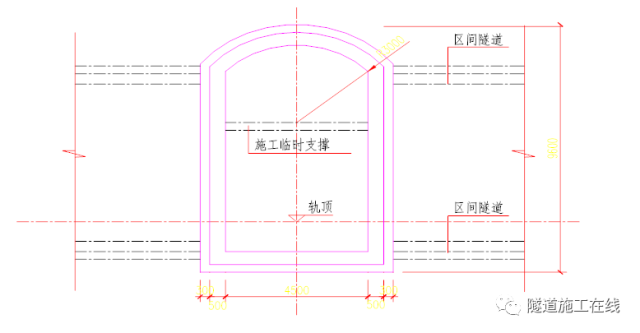

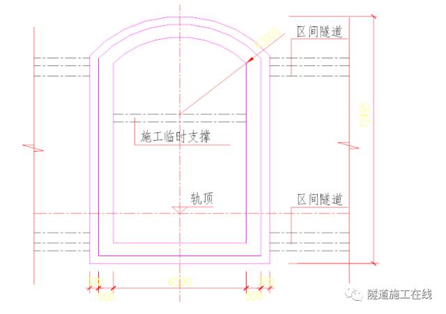

根据竖井用途和横通道断面大小的不同,如仅用于施工,横通道断面能满足施工需要即可;如横通道用作通风道,则断面较大,应按设计要求进一步施工,仅用于施工的横通道断面。
当从横通道进入地铁主隧道交叉口前,横通道应抬高约2.9 m,以利于开“马头门”进入主隧道施工。
为了保证施工时的安全,分上、下二部开挖,设临时仰拱。由于交叉口段结构受力转换复杂,临空面多,横通道施作完并将端头墙封闭后,再施工主隧道。端头墙采用水平钢格栅+系统锚杆+纵向连接筋+系统锚杆+喷射砼,自上而下进行封闭。
施工交叉口断面时,在正洞拱顶开挖线上方加设格栅横梁将通道格栅联结成整体,使得主隧道“马头门”结构受力转换稳定,以保证主隧道开挖时的安全。
工程施工完毕后,施工横通道中间采用土石进行回填密实,并进行压浆填实,横通道两端采用混凝土封堵。
