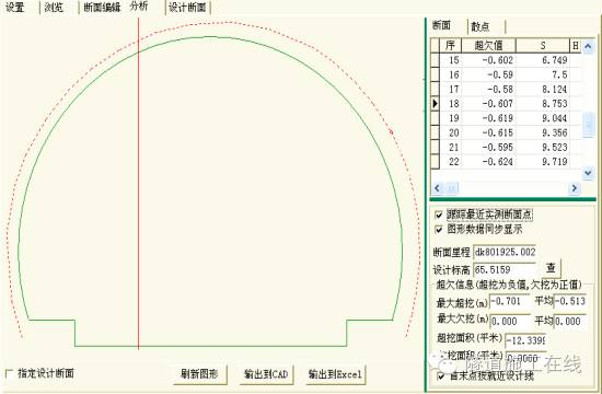

隧道每循环开挖后,由测量人员对上一循环开挖进行断面测量,经软件分析自动形成实际开挖断面,同时和设计轮廓进行对比,能较清楚的反应出实际的超欠挖情况。测量结果出来后,测量人员及时将测量断面传送到项目工程部长、各洞口技术人员,及时指导现场施工。二次衬砌施工时,土工布铺设前,间隔3m对初期支护后断面进行一次测量,形成断面资料,反应初期支护后断面超前挖情况。

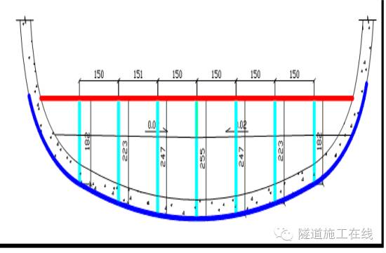

仰拱断面检查 :
仰拱开挖清底后,由现场技术员根据测量人员在边墙上标定的内轨顶面标高进行仰拱深度测量,由中心线每间隔1.5m测量一个断面,欠挖处及时用红油漆标注。

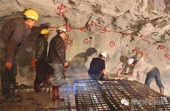

超欠挖处理:
(1)经过测量断面后,对欠挖处进行红油漆标注。欠挖较小处采用风镐或电钻进行处理;欠挖较大处采用风枪钻眼爆破处理;对于土工布铺设前发现欠挖处,为防止爆破损坏防水板,采用膨胀剂处理。

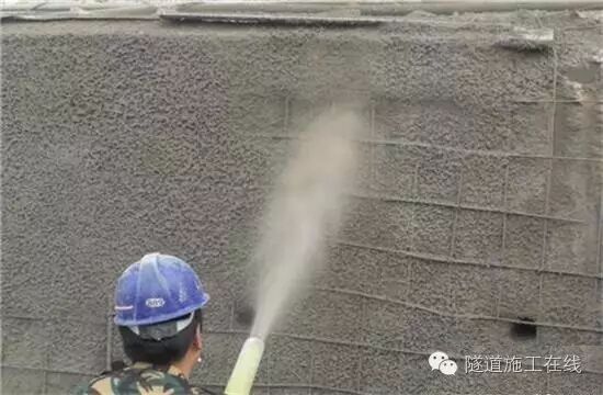

(2)经现场测量,基面平整度超标的,即两突出物之间的深长比D/L≤1/10(D-初期支护基层相邻两凸面凹进去的深度;L-初期支护基层相邻两凸面之间的距离),需补喷混凝土处理。一般地段采用喷混凝土直接处理,超标严重地段需进行挂网补喷混凝土。

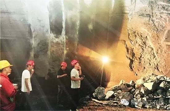

(1)爆破后发现较大超挖,无孔痕并在炮孔周围可见爆破裂隙,说明药量偏高,需要调整药量。
(2)爆破后光爆出现凹面,说明抵抗线太小,应适当加大光爆层厚度;反之出现凸面,说明光爆层过厚,适当减少。

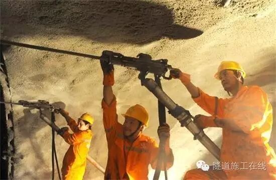

在光面爆破中,钻孔应严格按照爆破方案进行,但受人为或机械设备影响,或多或少会形成一定的偏差。根据工程实践,采取以下方法减少超欠挖:

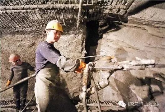

(1)必须对司钻人员进行培训,使其按照操作细则和设计要求进行钻孔,保证规定的孔位、孔深和倾斜角。并由技术熟练的操作工进行周边眼和掏槽眼作业,在先钻的孔内插入导向管,以此做为基准钻其它炮孔。
(2)钻周边孔时,通过钻孔位置少量内移来减少外插角。依据测量放线人员的掌子面的轮廓线,将钻孔孔位定位在轮廓线内侧1-3cm,从而减少外插角带来的不利影响。

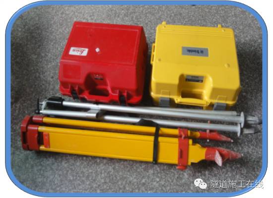

测量人员为熟练、技术过硬的人员担任,测量数据换手复核。测量仪器选用较先进仪器操作,定期到技术鉴定部门进行仪器标定。
