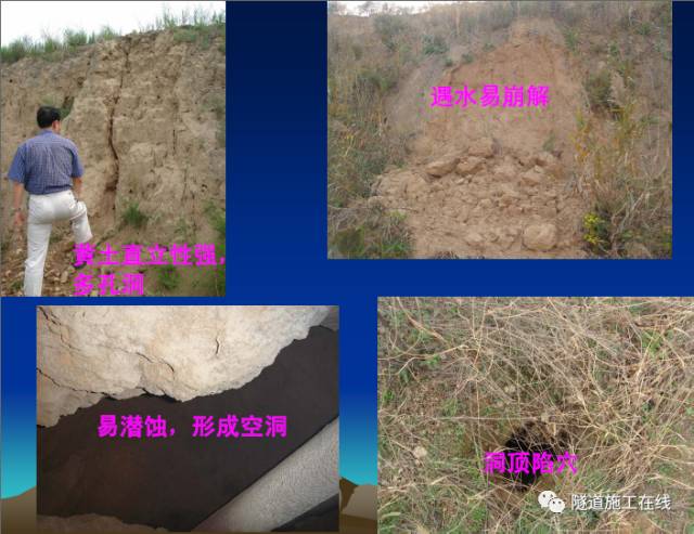

黄土基本特征
黄土是第四纪干旱、半干旱气候条件下,陆相沉积的一种特殊土,其特征主要有:基本色调是黄色,具多孔性,具柱状节理、垂直节理发育、直立性强;遇水易崩解、剥蚀;表层多具湿陷性,易产生潜蚀,形成陷穴。黄土按其形成年代一般分为Q1、Q2老黄土、Q3新黄土和Q4新近堆积黄土,其中Q3、Q4新黄土多具湿陷性,与工程建设关系密切。
黄土隧道工程特性
(1)新黄土隧道
新黄土(Q3、Q4 )大孔发育,具垂直节理,土质结构比较松散,含水量较小,一般5-15%,覆盖于地表,厚度一般30~50m,由于其垂直节理发育,在垂直节理面上因节理切割形成竖向软弱面,软弱面之间粘聚力很小,在下部开挖隧道时形成临空面,受开挖扰动,在重力的作用下棱体塌落,地表会随掌子面产生纵向裂缝和环向裂缝,易形成塌方。根据对其变形分析,在新黄土(Q3、Q4 )地层,围岩变形释放快、具突然性。
(2)老黄土隧道
一般覆于新黄土之下,埋深较大,含水量为10~40%,与隧道位置原始地应力相比,其围岩强度低,围岩容易发生屈服形成塑性区,其变形为塑性变形,可进行柔性支护和适度释放变形,但若无支撑或支护强度不足围岩蠕变过大,会脱落形成塌方。老黄土隧道含水量的大小对黄土的物理力学特性影响很大,对隧道施工的影响也很大,直接影响着隧道的围岩稳定和施工安全。目前,根据庆兴隧道施工过程中对含水率的检测,含水量为14~28%之间。

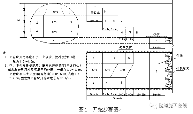

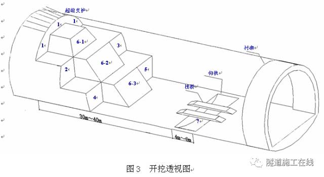

三台阶七步开挖法介绍
工序介绍

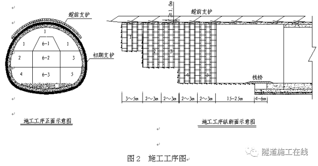

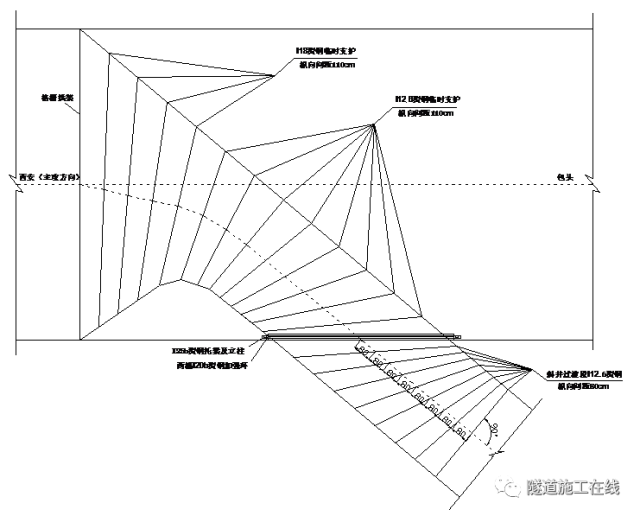

三台阶七步开挖法开挖步骤见图1,施工工序见图2,开挖透视见图3:
(1)第1步,上部弧形导坑开挖:在拱部超前支护后进行,环向开挖上部弧形导坑,预留核心土,核心土长度宜为3~5m,宽度宜为隧道开挖宽度的1/3~1/2。开挖循环进尺为每次一榀钢架长度,开挖后立即初喷3~5cm混凝土,随后及时进行喷、锚、网系统支护。
(2)第2、3步,左、右侧中台阶开挖:开挖循环进尺为每次一榀钢架长度,开挖高度一般为3~3.5m,左、右侧台阶错开2~3m,开挖后立即初喷3~5cm混凝土,及时进行喷、锚、网系统支护。
(3)第4、5步,左、右侧下台阶开挖:开挖循环进尺为每次一榀钢架长度,最大不得超过1.5m,开挖高度一般为3~3.5m,左、右侧台阶错开2~3m,开挖后立即初喷3~5混凝土,及时进行喷、锚、网系统支护。
(4)第6步,上、中、下台阶开挖核心土:各台阶分别开挖预留的核心土,开挖进尺与各台阶循环进尺相一致。
(5)第7步,隧底开挖:每循环开挖长度宜为2~3m,开挖后及时施作仰拱初期支护,完成两个隧底开挖、支护循环后,及时施作仰拱,仰拱分段长度宜为4~6m。

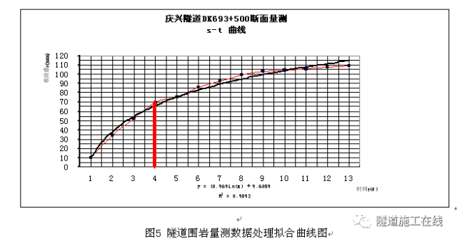

做好围岩量测是做好二衬的关键。黄土隧道与石质隧道最大的不同就是拱部沉降和拱脚收敛较大,我们针对这种情况采取了以下措施。
在进行隧道施工过程中,从开挖完毕后在喷射混凝土内预埋水平收敛观测桩,和拱项下沉观测桩,桩用钢筋制做。用JSS型水平收敛计和水平仪进行观测。每隔10m做一个观测断面。前7d每天观测1~2次,以后1个月内每3d观测一次。之后每两星期观测一次。如下图5所示为我们对DK693+500断面进行观测所得的s-t曲线图。
通过我们长期观测,刚开挖后的一个星期内,拱顶下沉10cm左右,拱脚收敛有5~9cm,收敛量基本不变。根据观测结果我们及时反馈至施工中去,将原有的沉降量15cm变为20cm,加宽值加大10cm。及时施做二次衬砌永久支护在施做二次衬砌之前用断面仪测量喷锚断面,将数据通过CSS测量系统用计算机辅助处理与设计断面进行比较,确定最后衬砌时间。衬砌完后再对二衬进行长时间的收敛观测,基本不变。

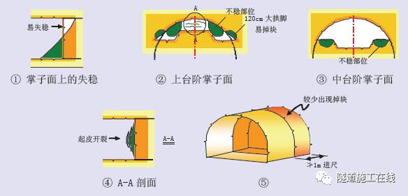

大断面黄土隧道变形特性
(1)净空位移
大断面黄土隧道净空位移以竖向位移为主。竖向位移中又以拱脚下沉较为突出,尤其是埋深场合。浅埋时拱脚接近拱顶下沉的水平,随深埋增加逐渐超过拱顶下沉。因此,在深埋场合,拱脚是大断面黄土隧道采用三台阶七步开挖时拱部最容易失稳的部位。
在深埋条件下,水平收敛变形以中台阶(墙腰)水平收敛最为严重,施做完仰拱后,根据观测基本稳定。
(2)掌子面纵向位移
根据数据分析,掌子面上的纵向位移主要发生在开挖后2小时以内,这与掌子面表层土体发生失稳的时间段相吻合。因此应重视掌子面及时封闭,尤其是浅埋砂质黄土场合。

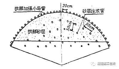

注浆加固法
方法原理
本法利用打入砂层的多孔导管,采用不致于破坏地层构造压力的原理,将配制好的化学浆液注入砂粒间的空隙中,挤出其中的空气和水分并胶结凝固,使松散的风积砂形成具有一定强度的整体,然后,在此行加固体的保护下进行隧道施工。
技术要点
利用小导管作超前支护,通过小导管压注化学浆液加固(固结)砂层,形成帷幕,在其保护下实施短开挖、强支护、衬砌紧跟的施工方法。其要点为:
(1)利用超前导管注浆加固隧道周边一定范围内的砂层,解决施工中的流砂和坍塌问题。布孔图附后。
(2)解决孔隙小、渗透条件差的风积砂中的浆液可注性问题,选定最佳的加固参数。
(3)在不用大型设备的条件下形成一套有效的打管注浆和开挖方法。
(4)施工中保证拱脚部位砂体稳定,提高基底承载力,防止结构过量沉降和掉拱的发生。

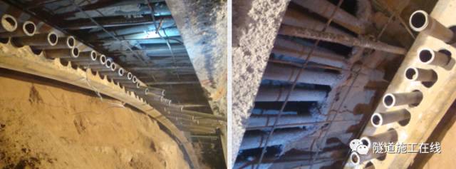

加密加长超前小导管加固法
方法原理
应用钢插板法原理,采用加密加长φ42超前小导管的方式,沿初支钢架对前方砂层进行预支护,防止或减少漏砂的可能性,同时采用木板、纸板、石棉瓦等片状物对局部漏砂部位进行封堵,避免扩大的趋势。
技术要点
利用小导管作超前支护,通过加密小导管的方式,形成钢插板的效果,在其保护下实施短开挖、强支护、衬砌紧跟的施工方法。其要点为:
(1)超前小导管长度应根据台阶高度、砂层滑落自然角进行调整,要求导管尾端必须插入原状砂层中,而不至于砂层漏空后将导管尾端露出。
(2)小导管应尽可能的加密,形成另一种钢插板。
(3)避免初支背后的空洞,若有应及时填充。
(4)钢架拱脚部位必须落于基岩上。
(5)上台阶扁平结构受力效果差,应尽快落于中台阶。

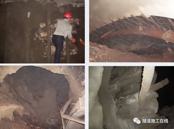

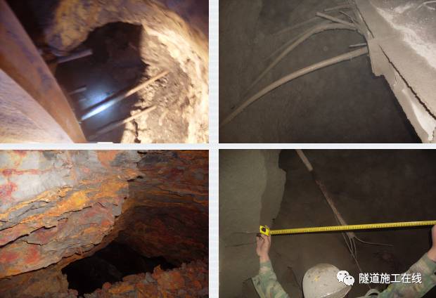

采空区隧道施工技术
1、探明
2、处理措施
拱部、仰拱采用注浆回填,边墙部位浆砌片石回填。
3、预防初支下沉处理措施
(1)围岩初始应力释放大,此外采空实体位置与洞内的关系很不确定,因此适当加大初期支护的刚度和强度是必要的,目前进口拱墙部位采用I25b型钢、仰拱采用I20b型钢,纵向间距0.6m。
(2)为防止拱顶下沉,保证钢架稳定及施工安全,每榀型钢钢架设16根4m长Φ42锁脚注浆导管,角度向下倾斜200~450。
(3)钢架落脚部位设置水泥垫块(木板等)、大拱脚,以增大该处土体承压面积,减小地基土应力,减小拱脚下沉量。
(4)纵向连接必要时加强,以提高整个初支结构的整体性,采用I16型钢在各连接板位置进行连接。
(5)初支钢架及时成环并跟进仰拱,可有效控制沉降,进口处仰拱距掌子面最近只有7m。
