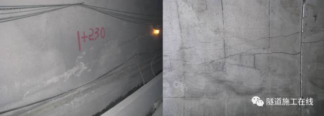

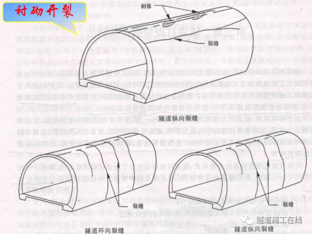

1、衬砌裂损的常见病害
(1)衬砌变形、开裂、渗漏水;
(2)端墙、侧墙、翼墙位移、开裂;
(3)路面拱起、沉陷、错台、开裂。

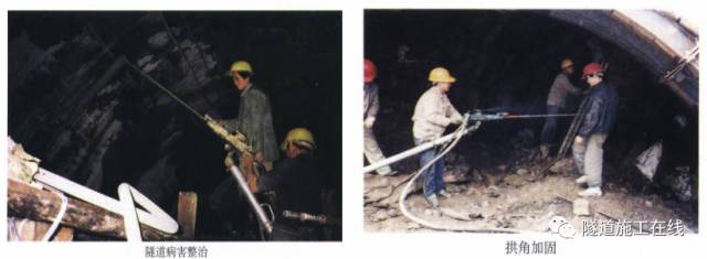

整治措施
(1)衬砌变形、开裂的治理措施:
若衬砌背面存在空隙,可在衬背压注水泥砂浆;由于衬砌厚度不足,年久变质,或裂缝区域过大,影响到衬砌强度,可在衬砌面喷射混凝土。
(2)衬砌裂缝稳定时处理:
可采用压注环氧水泥砂浆或水泥砂浆的方法加固;对于衬砌表面腐蚀、剥落及灰缝脱落可先清除表面然后加喷一层混凝土。

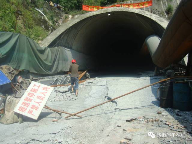

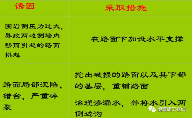

路面拱起、沉陷、错台、开裂处理
图片 图片

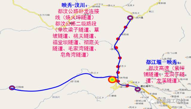

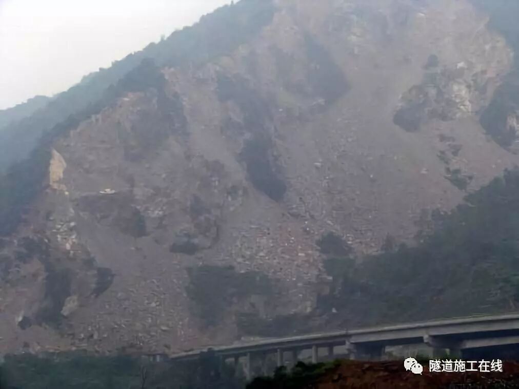

汶川地震隧道的震害类型及特征

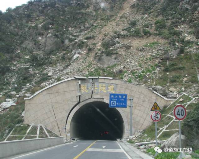

洞口边坡滑塌与崩塌
洞门裂损

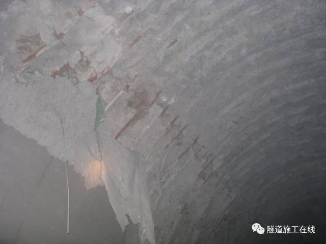

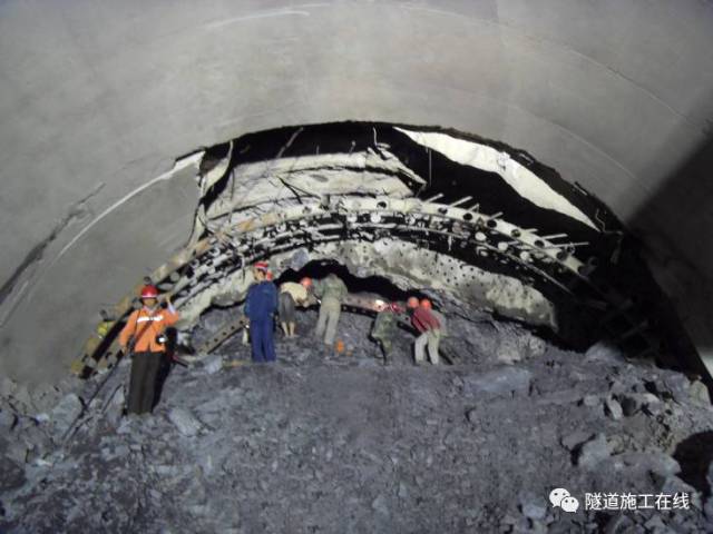

衬砌及围岩坍塌
衬砌开裂及错位
底板开裂及隆起
初期支护变形及开裂
