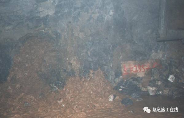

涌水
水害的成因
可以归结为客观和主观两方面原因:
(1)隧道穿越含水的不良地层;
(2)隧道衬砌防水及排水设施不完善。

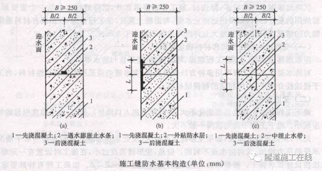

细部构造防水
隧道与地下结构的施工缝、变形缝、后浇带、穿墙管、埋设件、孔口等处是整个工程防水的薄弱环节,对于细部构造的设计与施工要认真对待。
施工缝防水

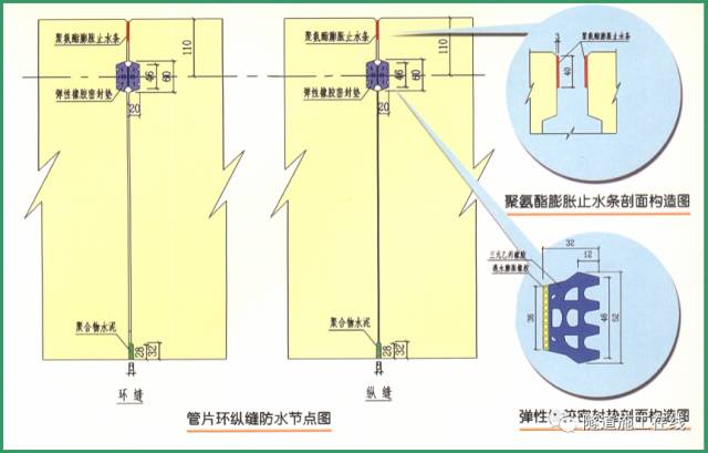

盾构隧道防水
盾构隧道防水主要是解决管片本身的防水和管片接缝的防水。
衬砌管片的防水方法:管片结构的自防水;管片的制作精良。
管片的防水措施:密封垫防水、嵌缝防水、螺栓孔防水、二次衬砌。

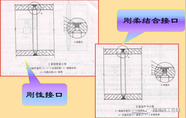

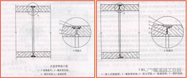

顶管隧道防水
衬砌类型和防水:衬砌由防水混凝土,钢板或钢板与混凝土复合材料制作,在侵蚀性介质中采用耐侵蚀材料或做内衬保护层。
管筒的接口是关键,形式有刚性接口、刚柔结合接口和柔性接口。
不同形式的顶管接头形式
柔性接头

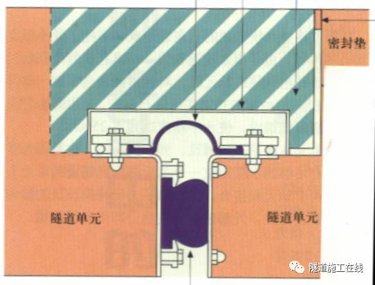

沉管隧道防水
沉管隧道防水分为管段自身防水、管段外防水和管段接头防水。
特点:
(1)采用水密型的防水技术;
(2)采用柔性接头,常采用的是性能优越的GINA和OMEGA型橡胶止水带所形成的柔性接头形式;
(3)三种防水形式的综合应用形成严密的防水体系。
