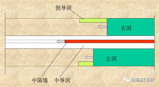

2中隔墙与正洞的施工顺序
中导洞贯通之后即可施工两侧正洞和中隔墙。中隔墙一般从洞口开始由外向里施工,并超前正洞30~50m,以保证中隔墙混凝土有一定的养护时间,达到一定的承载能力。
3左右正洞的施工顺序
① 两侧同时开挖,同时扣拱,同步进行,齐头并进
② 两侧正洞先完成一洞,再施工另一洞
③ 两正洞掌子面错开一定距离,同时推进
4左右侧导洞的施工顺序
(1)左右侧导洞
① 两侧同步进行
② 两侧不同步进行,以免引起围岩有较大变形和应力的急剧释放。特别是浅埋地段,容易引起塌方。
(2)侧导洞与正洞施工
① 超前一次掘完:不良岩层段长度不大时(数十米),可将侧导洞一次掘完,再施工正洞;
② 分段超前交替施工。

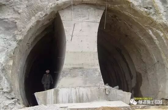

中隔墙的稳定措施
当隧道处于傍山地段时,隧道还会受到来自右高左低(或左高右低)的上覆倾斜山体的不均衡压力,叫着山体偏压。山体偏压一般发生在浅埋地段,深埋隧道由于围岩具有“成拱作用”,其作用荷载主要来自隧道周边一定破坏范围内的岩体压力。中隔墙会产生倾倒力矩和水平位移,隧道底板不好时,可能还伴随有沉降。

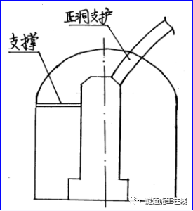

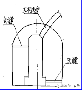

在双连拱隧道施工中,当采用两侧正洞不同步开挖时,为保持中隔墙的稳定和安全,根据不同的工况条件,可采取多种措施,常用的有:
(1)加侧向支撑
目的:平衡偏压。
方式:① 单侧支撑。单侧支撑应将其设置在先挖正洞的对侧,支撑的高度一般靠近中隔墙的上端,既可提高支撑的效果又不妨碍通行。
② 双侧支撑。在中隔墙的右侧底部架设。
材料:一般采用钢支撑,如钢管、钢轨等,支撑强度大,便于安装。
(2)回填
目的:抵抗弯矩和水平位移。
方式:① 单侧回填:若一侧有支撑,另一侧可进行回填,起到下部支撑的作用
                ② 双侧回填:如果不加支撑,应采用双侧回填;
材料:回填一般采用片石混凝土,片石可用正洞开挖的渣石。
在各种措施中,认为采用回填的方式不是很好。撇开成本问题,仅从工艺来看,这种方式太麻烦,通道狭窄,回填作业不便,回填以后不长时间还要将其挖掉,对整个隧道的施工工期影响很大。另外,回填以后十分不利于人员通行和洞内通风。因此,建议应尽量不采用这种方式。
(3)两侧正洞大致同步施工、对称开挖,两掌子面不要离得太远,以使中隔墙受力及早得到平衡。实际工程中大多采用非对称开挖,先施工一侧正洞,再施工另一侧正洞。先施工的正洞可以在贯通后再施工另一洞,也可相错一定距离交替施工。
(4)在中隔墙位置布置底板锚杆,锚杆与中隔墙钢筋连接成整体,以防止发生水平位移、抵抗倾覆。
(5)及早施做仰拱,将中隔墙基础部分加以固定,限制其发生水平位移。条件允许,应及早进行拱部衬砌,与仰拱形成一个闭合结构。
(6)在施工中隔墙时,将中导洞底板做适当卧底,增大混凝土与底板之间的摩擦力,起到阻止中隔墙水平位移的作用。
以上措施可根据具体情况单独采用或者多种联合采用。
