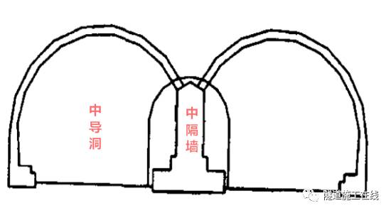

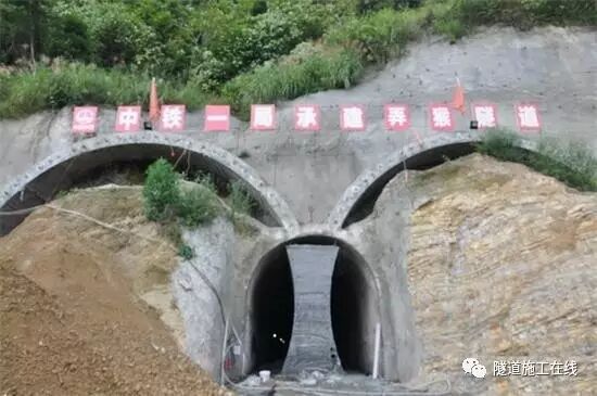

中导洞施工法首先在中隔墙位置开凿中导洞,并进行临时支护,待中导洞贯通后,再开挖两侧正洞。正洞开挖视围岩稳定性状况可采用全断面施工法或两侧导坑开挖法或者台阶法等。
1正洞全断面施工方案
在中导洞贯通后利用凿岩台架钻眼,全断面一次爆破开挖两侧正洞,并进行初次支护。该法适用于比较稳定的Ⅱ、Ⅲ类围岩。

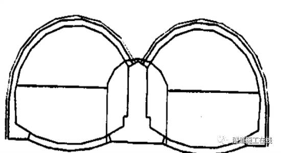

2正洞台阶施工方案
正洞开挖采用正台阶分层开挖,先拱后墙进行初次支护。分层数一般为2~3个。
考虑到正洞支护与中隔墙的连接施工,顶层台阶的底板应低于中隔墙顶面。

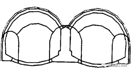

3双侧导洞施工方案
又称“三导洞法”。即在两个正洞的外侧各开一个导洞,导洞超前正洞一定深度或整个不良围岩。侧导洞按初次支护设计施工。导洞的尺寸以装渣、运渣方便为度。视围岩稳定性状况,导洞也可全断面开挖或短台阶开挖。使用最为广泛。但由于多次开挖对围岩的扰动大,次数多。
侧导洞施工

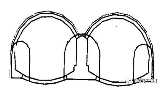

4正洞台阶+两侧导洞施工方案
该法是上述台阶法和两侧导洞法的组合方案,即在两侧导洞基础上,正洞剩余部分再采用台阶法,先进行拱部支撑,再开挖下部。该法适用于围岩稳定性较差的隧道。

1中导洞的位置
根据与中隔墙的位置关系,中导洞位置有:
① 对称布置:中导洞的垂直中线与中隔墙的中线重合。
缺点是当中隔墙浇筑好后,两侧的通道宽度比较狭窄,影响前方施工。
② 非对称布置: 二者的中线相错一定距离。
两侧通道宽度不同,较宽的一侧作为施工通道,通行比较便利;较窄的一侧作回填用,可减少回填工作量。
中导洞高度相同情况下,非对称式有利于降低中隔墙位置的顶板高度,减少无效开挖量和污工充填量。因此认为,一般情况下采用非对称布置比较有利。

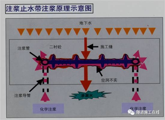

4中导洞顶部的防水
中隔墙与拱结构之间存在着纵向施工缝,是隧道防水的薄弱环节,在施工中应保证防水质量。中隔墙顶部要充填密实。
所有施工缝位置要设置橡胶止水带和止水条。
必要时可预埋导管将渗水引至隧道底板排水沟内
目前,比较好的作法是中隔墙分两次(三层)砌筑,两边的中隔墙(两外层)与两隧道拱墙二次衬砌一次浇筑完成,拱圈衬砌与中隔墙没有纵向施工缝,所以在结构整体受力与中隔墙防排水等方面有了根本的改善。
