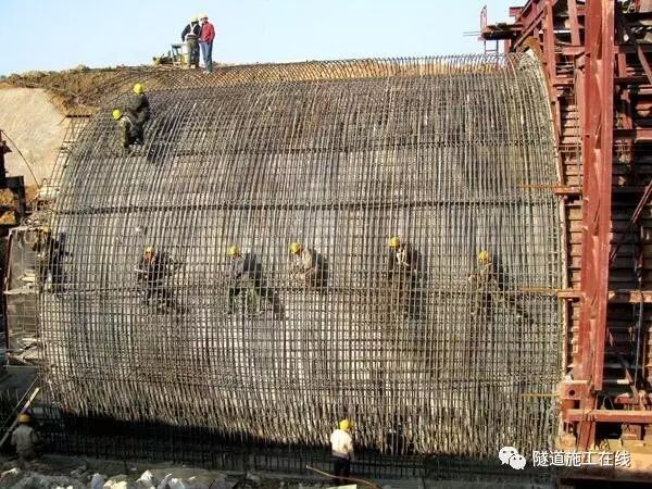

钢筋料要严格按设计要求选购,其布置间距与位置严格按设计要求进行控制。明洞衬砌受力主筋采用?20螺纹钢筋,附助筋及箍筋均采用?12螺纹钢筋。
当钢筋单根长度大于主材长度时(900㎝),应采取焊接,在焊接时,要注意钢筋焊缝在同一截面上总数不得大于50%,钢筋焊缝应错开布置,错开长度应不小于80㎝。钢筋制做要控制施工误差,以防止钢筋骨架过大,导致保护层过薄甚至模板无法支立。钢筋焊接时,如采用搭接焊,必须先将两根钢筋搭接端部预先折向一侧,使两接合钢筋轴线一致。接头采用单面焊,焊缝长度不小于10d(d为钢筋直径);如采用帮条焊时,帮条要采用与被焊钢筋同级别的钢筋,焊接采用单帮条单面焊接,焊缝长度不小于10d(d为钢筋直径),同时,帮条的下料长度也不得小于10d。焊缝布设位置要合理,焊缝要饱满,焊渣要清除干净。

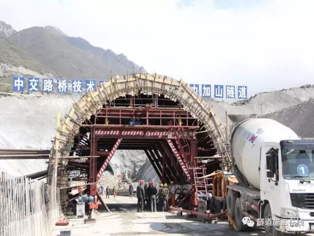

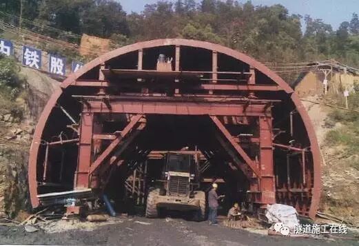

隧道衬砌施工采用整体式模板台车一次性浇筑,在台车定位之前,要认真的对钢筋做最后的复检。检验确定合格后,方可将模板台车推进,台车定位要借助测量仪器,要用全站仪将隧道衬砌中心线测出,并用钢钉钉点做好标记,找出衬砌台车的中心,用吊垂找出台车中心线与衬砌中心线的偏差后进行调整,直至两中心线重合。再用水平仪测出衬砌台车中心顶面的标高,算出与衬砌中心顶面标高的差值后调整高度。分别测出左右两个脚点的方位,与设计方位对比,找出差值后进行调整。至此,台车的位置就定位完成。将台车的支撑螺旋杆全部撑开并扭紧,每根螺旋杆必须都由专人负责检验,以防松动(砼浇筑过程中也要不定时的进行检验)。用表面光滑的木板将台车端头封闭,封闭后的端头要密合,不能出现较大的缺口,要保证砼施工过程中,堵头模板不漏浆。

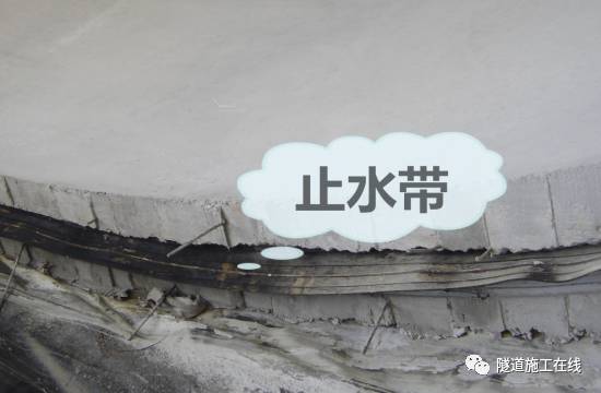

六、止水带、止水条的安装
隧道设计中明、暗洞交界处要预埋止水带,在每道施工缝位置要预埋止水条。在预埋止水带时,要在封闭堵头模板之前先将止水带的1/2用钢筋卡固定于衬砌钢筋内,另1/2则弯成90度折向堵头模板的一侧,固定于堵头模板上。在砼浇筑完成后,将堵头模板拆除,将露在外面的1/2止水带整理平顺,固定于下一组砼的钢筋上,浇筑于下一组砼中。止水带的安装质量要引起高度的重视,因为明暗洞交界处的沉降缝最容易产生渗漏水。所以在施工时要慎之又慎,对该处的布置质量也要重点检查。止水条的布置较为简单,可在一组砼施工完成后,将其固定于砼断面上,在浇筑下一组砼时,将其浇筑于砼中。所有止水带、止水条均为单根长度能够满足要求的,无须再另行接合。
