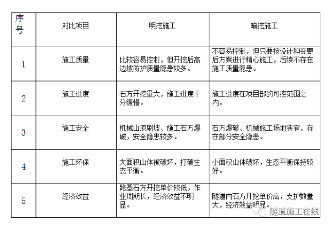

  技术方案比选
针对上述地形特点,为确保成功地穿越洞口浅埋、偏压、风化段,有明挖法和暗挖法两种施工方法可供选择。明挖、暗挖两种施工方法的比选见表 。
通过对明挖及暗挖两种施工方法的施工质量、进度、安全、环保、及经济效益的对比分析,实际施工中,洞口段决定采取暗挖法进行施工。即前置式洞口辅以套拱法的施工技术。

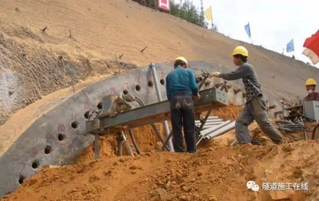

长管棚施工
(1) 长管棚注浆按固接管棚周围有限范围内土体设计,浆液扩散半径不小于 0. 5 m,浆液为水泥浆液; 注浆参数: 水泥浆水灰比 1 ∶ 1,掺 0. 3% - 0. 5% 的水玻璃: 波美度 35,水玻璃模数: 2. 4。
( 2) 长管棚注浆初压力为 0. 5 MP ~ 1. 0 MP,终止压力为 2 MP,可分段多次注浆,注浆压力可由现场实验调整。
( 3) 注浆前应先进行注浆现场实验,注浆参数应通过再场实验按实际情况确定,以利于施工。
4

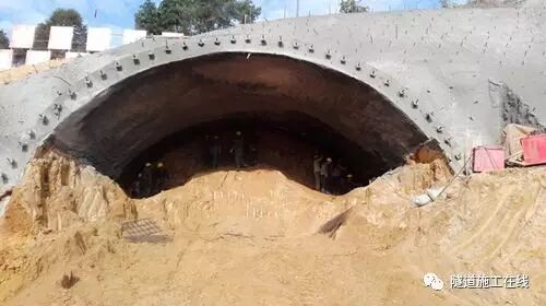

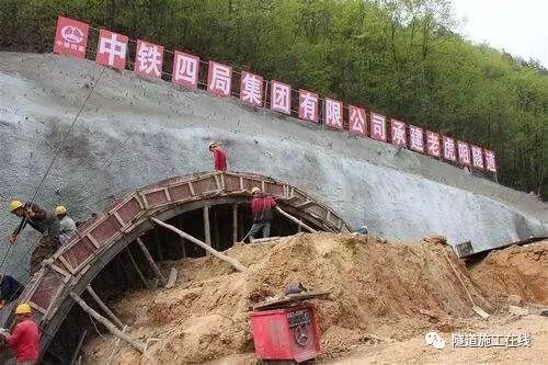

套拱施工
( 1) 在洞口外 3 m 范围开挖时预留核心土,作为套拱施工平台;
( 2)  沿洞口开挖轮廓线布设套拱,套拱骨架采用 I16 的工字钢,骨架布设间距@ = 60 cm,骨架间用 Φ 22 钢筋做连接筋,长度 L = 81 cm、@ = 100 cm,钢筋必需牢固地焊接在钢拱架上。套拱施做长度为 L = 1. 5 m;
( 3)  沿套拱钢拱架周围紧贴掌子面打设一环 Φ25 径向锚杆,锚杆长 L = 3. 5 m,环向间距 @ = 40 cm ,锚杆尾部与紧贴掌子面的钢拱架焊接,且在钢拱架拱脚部位,每处增设 2 根同规格锁脚锚杆;
( 4) 安设模板,浇注 60 cm 厚 C25 钢筋混凝土 ( 该段套拱按明洞规格考虑) 。
5
平衡压重填土
碎石土回填采用平衡压重填土法,目的是解决山体对隧道偏压的影响。回填时必须分层压实以保证碎石土回填的密实性和洞身的受力均匀。分层压实厚度为 30 cm ~ 50 cm。

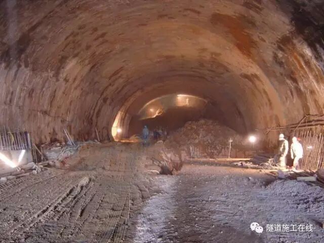

进口段及断层破碎带施工

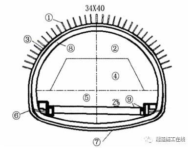

根据围岩地质情况,结合类似工程实例,进口段及断层破碎带确定采用注浆小导管超前支护、台阶分部法的施工技术。

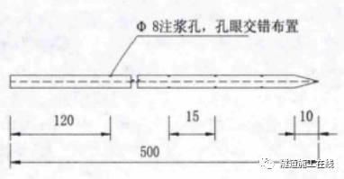

注浆小导管施工
① 小导管采用 Φ 50 ×4 mm 的无缝钢管制作,长L = 500 cm ,其出浆孔布置如图所示。
② 沿隧道纵向开挖轮廓线向外以 a = 6°的外插角钻孔,将小导管打入地层。每环 35 根,环向间距@ = 40 cm ,纵向每 3 m 布置一环,搭接长 L ≥147. 5 cm。
③ 注浆前,对开挖面 ( 掌子面) 喷射厚 3 cm ~ 5 cm 的 C 25 早强混凝土,对掌子面进行封闭。
④ 浆液采用水泥浆,水灰比 W∶  C  = 0. 5 ∶  1 ,注浆压力 0.  5MPa - 1. 0 MPa。
   ⑤ 注浆后至开挖前的时间间隔为 6 h。
台阶分部法开挖
                      V 级围岩浅埋偏压段超前支护横断面图
