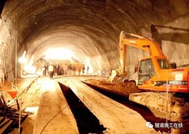

随着城市道路建设的不断发展,近年山区城市的市政道路中大断面隧道的出现也越来越多,目前对于大断面隧道软弱围岩中的施工方法主要采用双侧壁坑导法和交叉中隔壁工法(CRD工法),本文对这两种方法进行分析比较,得出了一些结论。
近年来为了满足日益增长的交通需求, 大断面隧道的应用也将越来越多。由于大断面隧道围岩变形机制极其复杂, 隧道施工方法以新奥法的基本思想为原则,对于大断面隧道在V级软弱围岩中的施工方法主要采用双侧壁坑导法和交叉中隔壁工法(CRD 工法)。

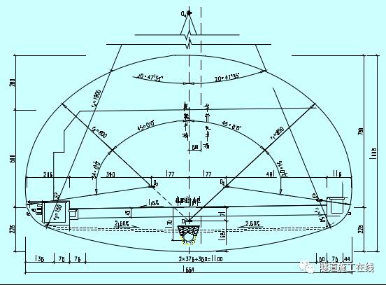

隧道内轮廓采用半径为8.5m、6.0m的三心圆,隧道中心处高度为10.08m,内轮廓最宽处为15.54m。。图为内轮廓及建筑限界设计图。

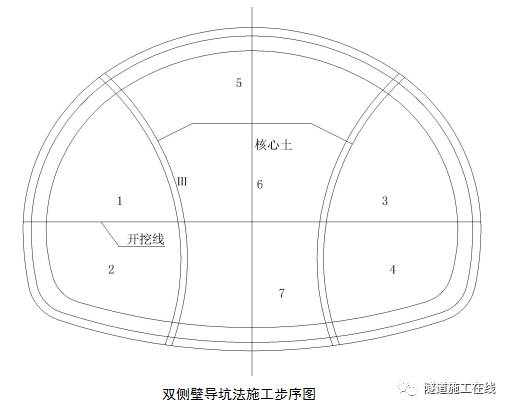

双侧壁导坑法开挖顺序及说明

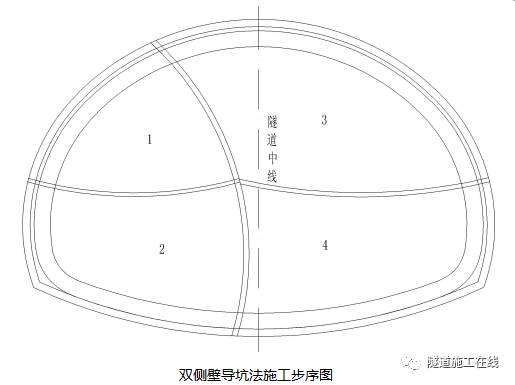

双侧壁施工作业顺序为:1、左侧壁导坑上台阶开挖初支及临时支护(安装钢拱架、挂钢筋网、安装锚杆、喷混凝土)→2、左侧壁导坑下台阶开挖初支及临时支护→3、右侧壁导坑上台阶开挖初支及临时支护→4、右侧壁导坑下台阶开挖初支临时支护→5、核心土上台阶开挖及初支→6、核心土中台阶开挖→7、核心土下台阶开挖初支→8、浇筑主洞仰拱及回填→9、敷设防水板,模筑二次衬砌混凝土。

CRD法施工作业顺序为1、开挖左侧上半部,施做上部导坑周围的初期支护和临时支护;导坑底部平整压实后, 安设工字钢横撑。→2、在滞后于上半部一段距离后,开挖左侧下半断面。下半断面初期支护(安装钢拱架、挂钢筋网、安装锚杆、喷混凝土)和临时支护。主洞拱部超前管棚注浆预支护 3、→弱爆破右侧上部开挖,施做上部导坑周围的初期支护和临时支护;导坑底部平整压实后,安设工字钢横撑。→4在滞后于上半部一段距离后,开挖右侧下半断面及主洞下部初期支护→5根据监控量测结果分析,待初期支护收敛后,拆除工字钢临时钢架及临时横撑。6→敷设放水层,浇注主洞仰拱,模筑二次衬砌混凝土。

在双侧壁导坑法施工中,由于左右导坑初支钢架施工间距会有误差,且在实际工程施工中普遍存在偏差,初期支护的钢架在核心土上台阶开挖后即第5安装时常常不能很好的闭合,因此无法形成闭合的受力体系,受力性能较差。

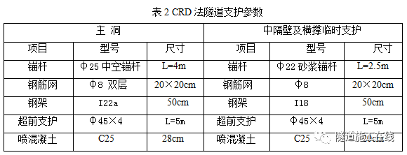

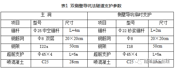

   支护参数比较
双侧壁导坑法隧道支护参数见表1, CRD法隧道支护参数见2:
通过上表可以看出,双侧壁导坑法与CRD法在钢架、混凝土、锚杆等主要建筑材料的使用上基本相同。
