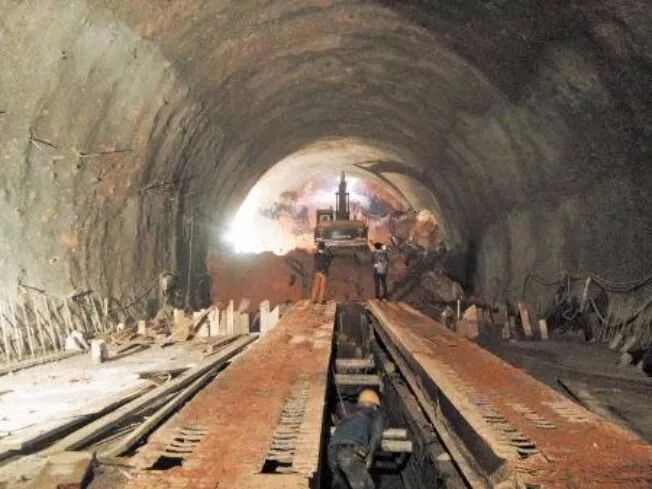

实例分析
某高速公路隧道下行进口处的结构处于严重的偏 压状态,地面横坡陡,仰坡顶为国道及民宅区,地表植被茂盛,残坡积层较厚,岩层风化破碎,无自稳能力,地下水丰富,施工时处于雨季。
由于原设计洞口有15m抗偏压明洞,因此施工单位在拟定进洞方案时,采用了先明后暗的做法:施作左侧抗偏压挡墙→开挖边仰坡及明洞拱部的土石方(分段进行)→边仰坡防护→明洞拱部衬砌→明洞右侧边墙衬砌→明洞的仰拱部分→进洞。上述方案是一种常见的进洞方案,但存在以下问题:
①开挖明洞边仰坡和拱部土石方需大面积刷坡,地表稳定性和原坡体平衡遭到破坏,加上雨水冲刷渗透作用容易造成滑坡,危及国道及民宅区的安全;
②破坏地表植被难以恢复;
③临时防护费用高。经业主、设计代表、驻地监理、施工单位现场反复论证,决定采用明洞暗进施工,在不扰动原边仰坡土体的情况下进洞。
暗进起点的选择
暗进起点的选择应结合洞口的地质地形危岩状况综合考虑,以不影响坡体稳定为原则。根据施工现场实际情况,选定原设计明洞洞口为暗进起点
施作联体反压挡墙
挡墙基础应设置在稳固的地基上,开挖至设计标高后,如其承载力不能满足要求,可采取加深扩大基础、钢筋混凝土桩基础、换填片碎石、砂砾或采取地基加密措施,如压浆等。考虑到挡墙承受一定的偏压荷载,在墙内可加入一定数量的结构钢筋以策安全。根据地形将原设计挡墙基础作了加深扩大处理。
回填水泥稳定土
对抗压挡墙和山体间进行回填夯实,回填前先在山体表面开挖台阶,清除表面植被腐植土,填料应选用稳定性较好的碎石土,水泥掺量5%~7%。回填高度以保证拱顶覆土高度≮2m为宜。

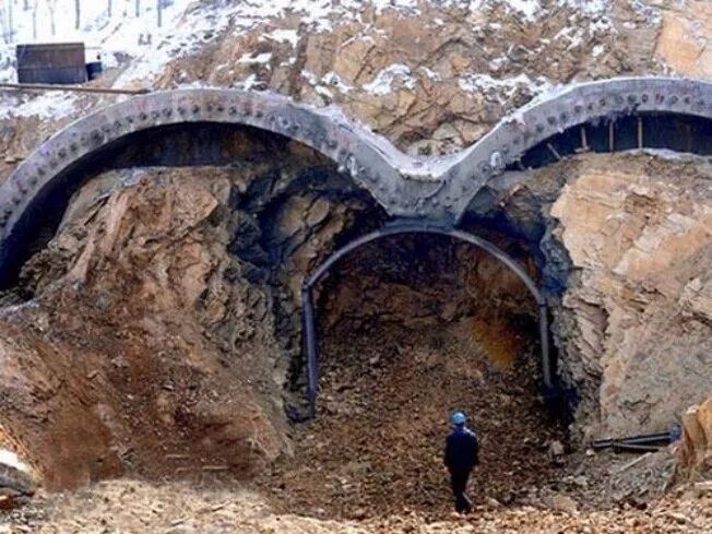

施作导向套管
在拟定暗进起点处开挖右边槽,边槽尺寸以满足套拱施作为宜。拱脚处套拱地基应有一定的承载力, 如承载力不足,可采取加固措施。本例中套拱采用C20钢筋混凝土,厚50cm,宽100c m,呈半圆形。
为提高套拱刚度,在拱内配置<22mm(主筋)、<8mm(分布筋)钢筋,钢筋间距为25cm(主筋)、33cm(分布筋)。套拱内环向50cm间距预埋导向套管,套管内径大于管棚外径5~10cm。

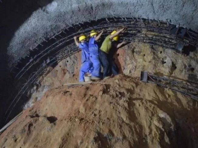

打入超前管棚
管棚钢管采用直径为42~108mm热轧无缝钢管打设仰角1°~7°,管棚长度30~50m。钢管上按25cm间距钻6~8mm的小孔,打设完成后在钢管中注水泥浆或水泥—水玻璃浆液以加固仰坡土体。注浆结束后用M10水泥砂浆充填,以增强钢管的强度和刚度。
架设进洞钢拱架
钢拱架与管棚围岩之间尽量贴紧,如因开挖造成 凹凸不平并有较大间隙时,应设置混凝土垫板或钢板,使钢拱架支撑得到充分利用。然后挂设<8mm钢筋网片,喷射混凝土形成洞门。
进洞开挖
洞口段宜采用正台阶法或侧壁导坑法开挖。对于非偏压段,在选择暗进起点时,以保证拱顶自然覆土高度≮115~210m为宜,开挖套拱左右边槽至起拱线,施作导向套拱,一般不必采用回填土的方式。
结束语
采用明洞暗进法基本上不用削切原边仰坡,可完 整地保留地表植被,避免大挖大刷引起的边仰坡坍塌等病害,有效地保护洞口的自然环境,确保洞口安全,大大节约建设成本,值得推广和借鉴。
