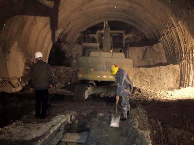

洞口段围岩一般埋深较小,多数伴有地形偏压、表层软弱堆积物、风化带等特征,难以形成承载拱,对隧道开挖带来很大影响。常出现下沉急剧增大,地表开裂、掌子面不稳等现象。所以洞口段施工应坚持十八字方针:“管超前、严注浆、短进尺、强支护、早封闭、勤量测”。

洞口段开挖施工
开挖应采用“大洞小作,以小代大”的方法,将大洞室分为若干个小洞室,利用小洞室岩层松动范围小的有利条件,构成稳固的初期支护。爆破作业应遵循“段进尺、密布眼、少装药、弱爆破”的原则减少对围岩的扰动。步步为营以小洞室为基础发展为较大的洞室,进一步形成大跨结构。
一般洞口段多采用台阶法(包括三台阶法,三台阶七部开挖法,环形导坑预留核心土法,大拱脚台阶法),中壁法(包括中隔壁发,交叉中隔壁发)和双侧壁导坑法。
支护施工
初期支护是控制围岩松动和变形的主要手段,应严格按照设计初期支护参数进行。钢架和围岩面间必须采用垫块抄垫,并用喷射混凝土回填密实,钢架间必须用纵向连接钢筋连接,架脚应放在牢固的基础上。锚杆孔与围岩壁面和岩层主要结构面垂直,并与钢架连接牢固最终使锚杆,钢架,钢筋网,喷混凝土形成整体承载结构。
作为初期支护主体的喷射混凝土,其喷射厚度要合理,太厚,太薄都不利于发挥喷射砼材料的力学性能,一般喷射砼厚d-D/40(D为洞室的开挖宽度)时,喷射混凝土支护接近于无弯矩状态支护结构性能较好,因此用增加喷射混凝土厚度的方法来加强支护,效果较差,应采用合理的喷射方法和选择混凝土材料来提高来提高喷射混凝土的力学性能,宜采用湿喷的方法,在喷料中掺加改性聚酯外加剂,提高喷射砼的抗裂性。
