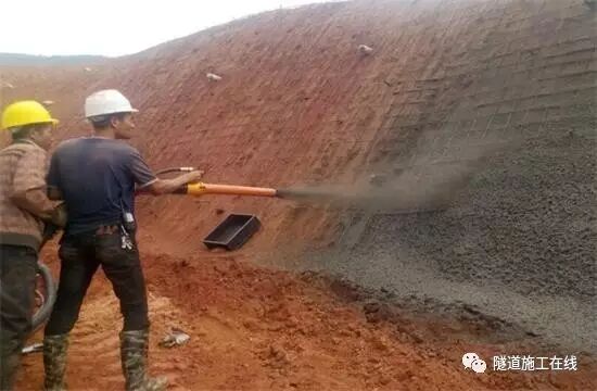

6、锚喷支护
(1) 施工前,应通过现场试验或依工程类比法,确定合理的锚喷支护参数。
(2) 锚喷作业的机械设备,应布置在安全地段。
(3) 喷射机、注浆器等设备,应在使用前进行安全检查,必要时进行密封性能和耐压试验,满足安全要求后方可使用。
(4) 喷射作业面,应采取综合防尘措施降低粉尘浓度,宜采用湿喷混凝土。
(5) 岩石渗水较强的地段,喷射混凝土之前应设法把渗水集中排出。喷后钻排水孔,防止喷层脱落伤人。
(6) 凡锚杆孔的直径大于设计规定的数值时,不得安装锚杆;
(7) 锚喷工作结束后,应指定专人检查锚喷质量,若喷层厚度达不到要求、有脱落、变形等情况,应及时处理。

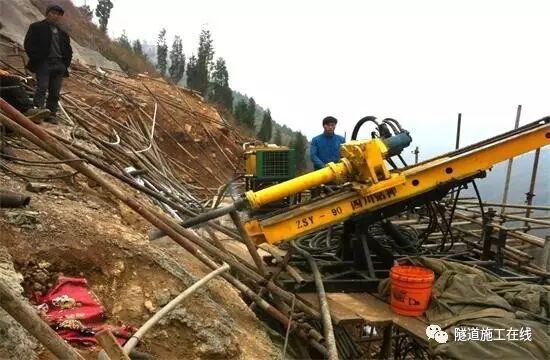

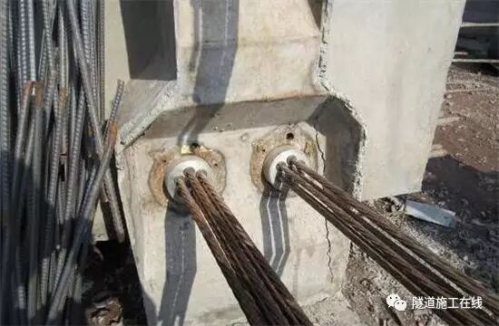

(9)预应力锚索作业安全技术措施
①设置专职安全检查人员,随时检查安全隐患,发现问题及时解决。
②锚索造孔采用潜孔锤风动钻进时,应采取必要的除尘措施。开孔时,对孔口松动岩块应进行清除,以避免冲击钻进时岩体掉块伤人。
③钢铰线通过特制的放料支架下料,防其弹力将人员弹伤,往孔内安装锚索时,应由专人统一协调指挥。
④锚索张拉时,在千斤顶伸长端设置警戒线,以防张拉时出现异常伤人。
⑤锚索施工时,高压风管、高压油管的接头应连接牢固;造孔、张拉机械的传动与转动部分均需设置完备的防护罩。

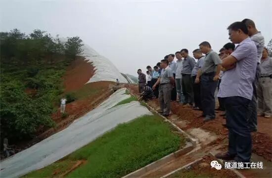

安全监测
1、为了确保施工期的安全施工,应进行安全监测。监测的部位包括开挖结构面和开口线上部岩体,通过人工巡视检查和对观测数据进行整理、分析,掌握边坡岩体内部作用力和外部变形情况,评估和判断高边坡的稳定状况。
2、施工期巡视检查:定期进行边坡的巡视检查工作,检查内容包括边坡是否出现裂缝,以及裂缝的变化情况(裂缝的深度及宽度)、是否出现掉渣或掉块现象,坡表有无隆起或下陷,排、截水沟是否通畅,渗水量及水质是否正常等,并做好巡视记录。

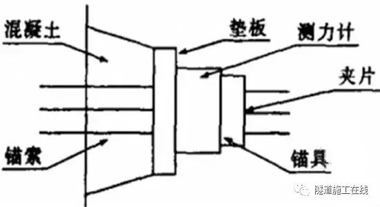

6、支护效应监测:主要是对锚杆、锚索应力监测,通过在典型部位锚杆、锚索上安装监测仪器,对锚杆、锚索的应力进行监测,反应锚杆及锚索的支护情况及支护效果。主要采用锚杆应力计及锚索测力计进行监测。
