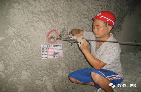

隧道属于地下隐蔽工程,一旦建成存在的问题将很难发现和处理,故在每施工完一段里程后,对隧道衬砌质量进行检测很有必,及时发现施工工艺缺陷,通过调整参数进行处理,最大限度的保证质量。对于衬砌背后脱空,检查的方法有钻孔检查法和无损检测法。

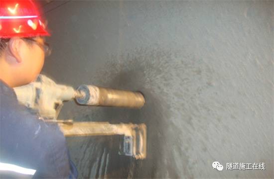

1钻孔检查法
采用混凝土取芯钻机进行钻孔检查,属于传统的检验方法,特点是效率低,偶然性大,代表性差,而且破坏了衬砌的整体性。

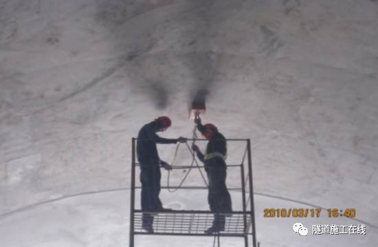

2无损检测法
地质雷达法,特点是连续、高效、无损,具有分辨率高、图像直观、对场地条件要求低等优点。与传统方法相比,该方法可快速准确地找出隧道衬砌质量隐患,有效地解决传统方法对衬砌的破坏问题,具有显著的社会效益和经济效益,在施工过程中得到普遍应用。
地质雷达是利用高频电磁波在岩体传播中遇到地质界面产生反射的特性,探测异常地质体的一种方法。隧道二次衬砌的常见结构为30~45cm厚的素混凝土体,中心频率为1000MHz天线地质雷达GPR的可探测深度为0~50cm。二次衬砌的脱空,在图像上表现为雷达波的多次高频反射,三振相明显,两组信号时程差较大 。

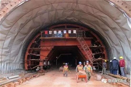

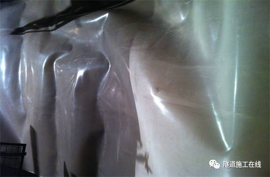

2防水板施工的影响
(1)防水板铺设松弛度不足,局部紧绷,在防水板与喷砼面之间形成空腔。
(2)防水板铺设松弛度过大,形成褶皱,造成二衬背后脱空。
(3)防水板与初支之间会产生一定的自由度,浇筑砼时易造成防水板局部紧绷而背后脱空。
(4)防水板固定点数量不足,砼浇筑过程中易因砼摩擦力而下坍,引起拱部防水板紧绷而脱空。

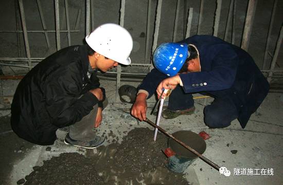

4混凝土浇筑的影响
(1)混凝土浇筑时仅利用个别窗口,混凝土流动距离过长,距灌注窗口远处易因混凝土供应数量不足、压力不足而造成脱空。
(2)混凝土浇筑过程中未振捣密实,浇筑完成后混凝土受自重下沉,造成拱部脱空。
(3)混凝土浇筑至拱部时,难以精确掌握混凝土量,拱部混凝土灌注量不足而致使拱部局部形成脱空。
(4)拱顶混凝土采用一次泵满的方式施工,捣固后混凝土下沉致使拱顶形成空腔。
(5)下坡施工时,浇注段与上循环之间会形成空气囊(拱部)而造成衬砌背后空洞。
(6)混凝土扩散度不足,封顶时局部泵送不到位,造成二衬脱空。

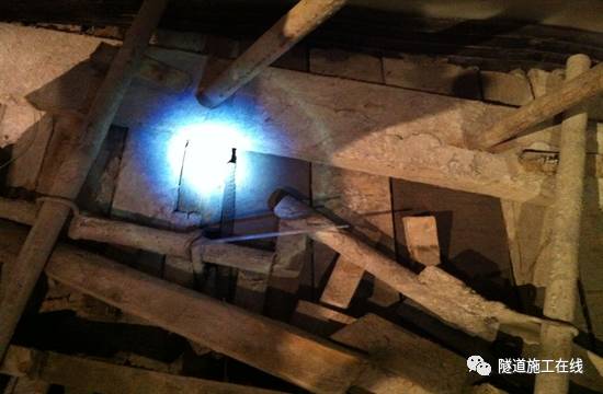

7衬砌台车底座支撑不牢固的影响
在现场施工过程中,台车多采用方木支垫行车轨道,由于衬砌台车附近较潮湿,方木容易糟烂,在混凝土浇筑过程中或浇筑后方木被压变形引起台车下沉,形成顶部衬砌空洞。
