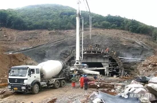

砼的生产及入模
目前气温较低,砼的拌合用水不得低于40℃,出料温度不低于15℃,砼的入模温度不低于5℃。第一模砼的浇筑方量约在150m3,浇筑时间不得短于10h,即二衬砼施工时,拌合站要安排1台拌和机、2辆罐车用于砼的生产和运输,并保证另一台拌和机处于良好工作状态。
生产的砼需尽快入模,减少砼的热量损失。
试验室需对C30二衬砼进行试拌,砼塌落度12~14cm,保证砼不离析,工作性良好。另外调整砼的初凝时间在4小时左右。

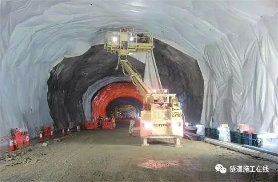

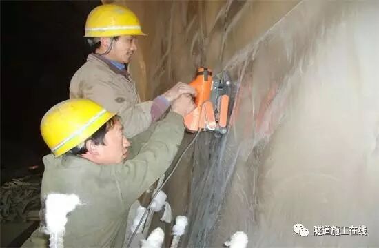

防水板的铺设及焊接
用台车将防水板一侧自下而上另一侧自拱顶向边墙沿洞壁环向铺设,并逐段用热合焊机将防水板与热熔垫片焊接固定,要求既要焊接牢固又不得烧焦防水板。防水板的焊点不得漏焊。
防水板的破漏处用裁剪成圆角防水板用热合焊机修补,补丁边缘距破损处的距离不小于5cm。防水板的铺设松铺系数约为1.05~1.1,保证防水板固定后无明显下垂且用手可将防水板按压到洞壁上。防水板接缝用爬焊机双缝焊接,沿水流方向叠瓦式搭接,搭接长度不小于10cm,单焊缝的宽度不小于1.25cm。
防水板一次纵向铺设长度比本次二衬长度多1.0m以上,以利于下一循环防水板相接。防水板焊缝采用充气法检查,充气压力0.25Mpa,充气时间15min,压力下降在10%以内为合格。台车就位前应对防水板进行彻底检查,破损处及时修补。

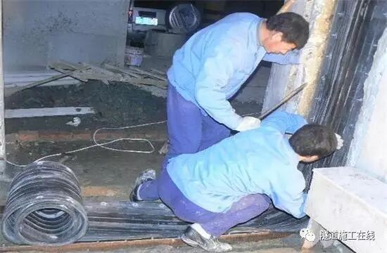

止水带、止水条施工
背贴式止水带的安设宜在台车就位后安装,以确保埋设位置准确;中埋式止水带要确保止水带的中部止水环位于衬砌接缝处,止水带禁止打孔固定。埋设砼中的位置为距衬砌表面25cm;止水条的埋设可在当头模处钉水管,要求埋设线形圆顺,在台车移至下一模前埋设。

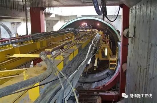

钢筋绑扎施工
在绑扎台车两端焊接衬砌台车内轮廓骨架,以作为控制绑扎衬砌钢筋轮廓的参照物;穿外层环向钢筋时钢筋头绑土工布以防止钢筋扎破防水板;钢筋联接处采取绑扎施工,每个搭接处均采用3段绑扎。

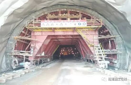

二衬砼的浇筑
1、台车窗口缝隙较大处用双面胶堵塞。
2、边墙砼可自第二排窗口直接入模,每侧砼的入模窗口为2个,禁止单侧一个窗口浇筑整模砼的边墙。
3、溜槽(软管)流出的砼不得直接冲击防水板及钢筋。
4、宜自低向高处依次封顶,台车封顶期间应专人值守。
5、二衬砼浇筑不得中断,拌合站、砼输送泵处备用电源、电缆提前准备到位。
