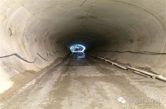

摘 要:二次衬砌和初期支护相对而言,指在隧道已经进行初期支护的条件下,用混凝土等材料修建的内层衬砌,以达到加固支护、优化路线防排水系统、美化外观、方便设置通讯、照明、监测等设施的作用,以适应现代化高速道路隧道建设的要求。由于隧道施工条件和施工环境的限制,隧道内二衬防水混凝土施工相比露天混凝土施工难度更大。

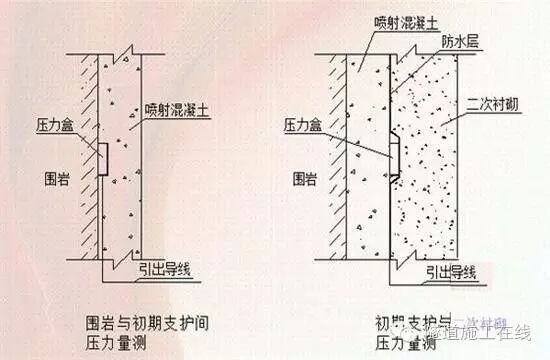

1、初期支护与二次衬砌之间的密贴程度对复合式衬砌受力状态会产生影响。当支护与衬砌间有空隙,尤其拱顶灌注混凝土不密实时,会使拱部围岩压力呈马鞍形分布,即拱顶小而拱腰大,甚至在拱顶附近出现衬砌外侧受拉。
2、支护与衬砌两层紧密粘结在一起时,两层间能传递径向力和切向力,可按整体结构验算。两层间设有防水层时,按组合结构验算,只传递径向荷载。
3、为防止洞内漏水,设计时应对二次衬砌的变形予以控制。
4、支护与衬砌间如有空隙应回填密实。

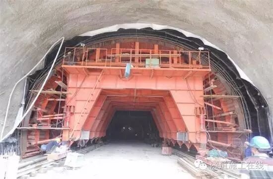

施工工艺 二次衬砌根据量测情况在围岩及初期支护变形基本稳定后进行,适度紧跟开挖面满足开挖与 衬砌安全距离要求。二次衬砌采用12m模板台车,混凝土采用混凝土运输车运输至施工现场,泵送入模。混凝土采取附着式振捣器为主插入式振捣器为辅的振捣方 式。钢筋混凝土衬砌地段,钢筋在洞外下料加工成型,洞内利用多功能作业台架安装
