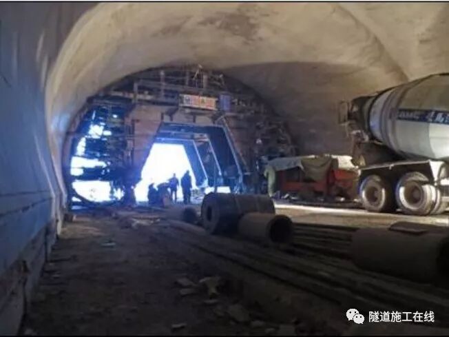

二次衬砌根据量测情况在围岩及初期支护变形基本稳定后进行,适度紧跟开挖面满足开挖与 衬砌安全距离要求。二次衬砌采用12m模板台车,混凝土采用混凝土运输车运输至施工现场,泵送入模。混凝土采取附着式振捣器为主插入式振捣器为辅的振捣方 式。钢筋混凝土衬砌地段,钢筋在洞外下料加工成型,洞内利用多功能作业台架安装。

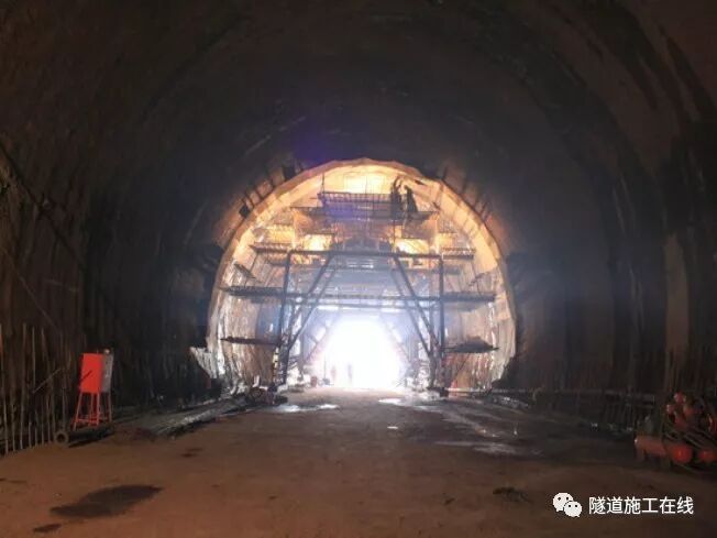

2.二衬台车就位
台车轨道采用重型钢轨,底面直接置于已施工仰拱填充的砼表面上,保证台车平稳。轨道布设控制标准一是轨道中心距6m,允许误差±25px;二是轨面标高为隧 道填充面中心以上375px,允许误差±25px。要调整模板中心线尽量同台车大梁中心重合,使台车在砼灌注过程中处于良好的受力状态。
曲线段落台车定位要考虑内外弧长差引起的左右侧搭接长度的变化,以使弧线圆顺,减少接缝错台。
台车走行至立模位置,用侧向千斤顶调整至准确位置,并进行定位复测,直至调整到准确位置为止。台车撑开就位后检查台车各节点连接是否牢固,有无错动移位情 况。采用五点定位法检查模板是否翘曲或扭动,位置是否准确,保证衬砌净空,同时也易于克服衬砌环接缝处的错台。为避免在浇注边墙砼时台车上浮,还须在台车 顶部加设木撑或千斤顶。同时检查工作窗状况是否良好。测量放线时要考虑设计预留沉落量。

(1)混凝土浇筑
砼采用分层、左右交替对称浇筑,每层浇筑厚度应小于0.5m,两侧高差控制在1.5m以内,输送软管管口至浇筑面垂距控制在2.0m以内,以防砼离析。浇注过程要连续,避免停歇造成“冷缝”,间歇时间超过1h则按施工缝处理。
当砼浇至作业窗下50cm时,应刮净窗口附近的脏物,涂刷脱模剂,窗口与面板接缝处涂腻子以保紧密结合,不漏浆。
