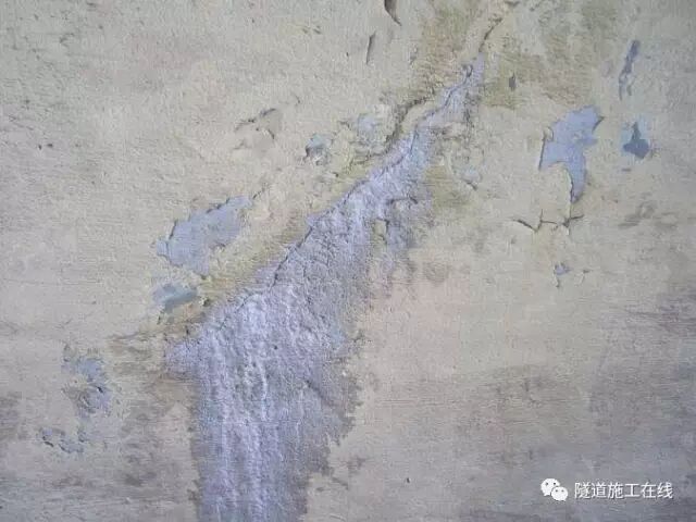

近年来西部铁路建设突飞猛进,隧道施工进入了高速发展阶段。截止2010年,已通车运营铁路隧道达8900余座,总长度约6000公里,在建的铁路隧道2500余座,长度约5000公里。随着铁路隧道的总延长不断增加,我国隧道已经进入高维修时期,在铁路隧道施工中存在的质量问题也逐步显露出来。其中二次衬砌背后脱空导致衬砌产生裂缝,给后期运营带来安全隐患,已成为较为严重的质量通病。

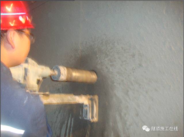

钻孔检查法:采用混凝土取芯钻机进行钻孔检查,属于传统的检验方法,特点是效率低,偶然性大,代表性差,而且破坏了衬砌的整体性。

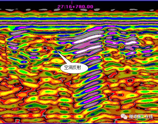

无损检测法:地质雷达法。特点是连续、高效、无损,具有分辨率高、图像直观、对场地条件要求低等优点。与传统方法相比,该方法可快速准确地找出隧道衬砌质量隐患,有效地解决传统方法对衬砌的破坏问题,具有显著的社会效益和经济效益,在施工过程中得到普遍应用。
地质雷达(Ground Penetrating Radar)是利用高频电磁波在岩体传播中遇到地质界面产生反射的特性,探测异常地质体的一种方法。隧道二次衬砌的常见结构为30~45cm厚的素混凝土体,中心频率为1000MHz天线地质雷达GPR的可探测深度为0~50cm。二次衬砌的脱空,在图像上表现为雷达波的多次高频反射,三振相明显,两组信号时程差较大。

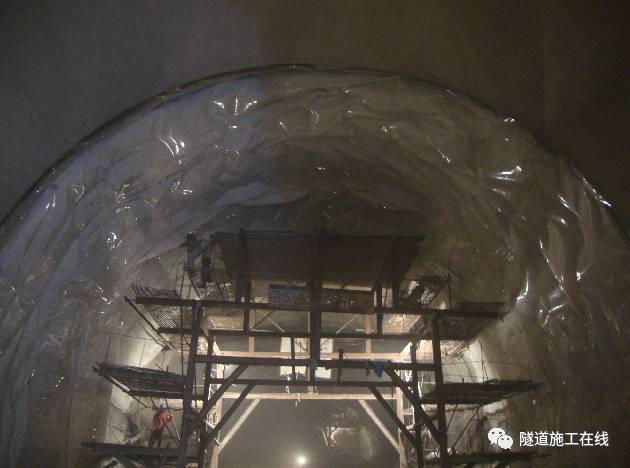

(1)光面爆破效果不好,造成隧道局部存在较深的凹坑,初支喷砼平整度达不到规范要求,防水板挂设后形成一个空腔,因防水板松弛度所限,在混凝土浇筑后形成空洞。
(2)端头模板封堵不密实,浇筑完成后在等强度过程中从接缝里漏浆、跑浆,使拱部混凝土下落,形成空洞。
(3)施工时对原材料质量控制不严,砂粒过细,施工配合比水灰比偏大、混合料坍落度过大,浇筑后混凝土收缩徐变,形成空洞。或隧道处于较陡纵坡上(20‰),浇筑后混凝土收缩徐变,在上坡端出现脱空。
(4)混凝土在浇筑过程中振捣不密实,内部存在气孔、空洞等,上部混凝土浇筑完成后在自重作用下下沉,在拱部造成空洞。

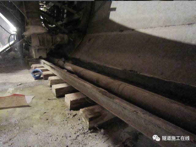

(5)衬砌台车底座支撑不牢固。在现场施工过程中,台车多采用方木支垫行车轨道,由于衬砌台车附近较潮湿,方木容易糟烂,,在混凝土浇筑过程中或浇筑后方木被压变形引起台车下沉,形成顶部衬砌空洞。

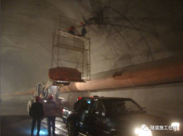

以地质雷达无损检测数据为依据,测量人员进行测量放线,确定准确的注浆范围,标注打设注浆管的位置。对拱顶部位二衬背后脱空采用拱顶预留注浆孔进行注浆回填,对拱腰及边墙处二衬背后脱空采用钻孔后注浆回填。

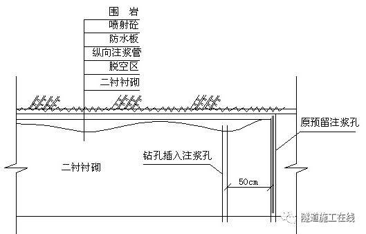

检查拱顶预留注浆管:为避免衬砌脱空及方便处理,在浇注衬砌混凝土前,每隔5~8m在拱顶最高处紧贴防水板位置预埋通长纵向注浆管。用钢筋往返插入预留的钢管内,若插入顺利不受阻挡,证明注浆管未堵塞,否则堵塞,将堵塞的注浆管做好标识。沿纵向注浆管方向在距堵塞的注浆孔50cm处钻孔,安装φ20注浆管,砼孔口缝用胶密封,待胶凝结后方能注浆。

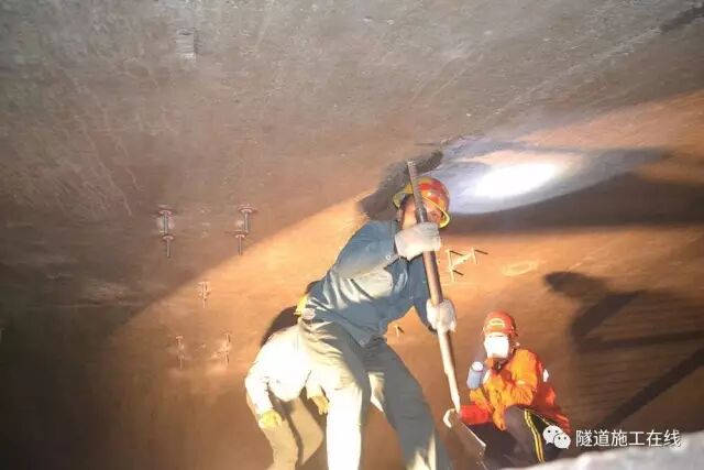

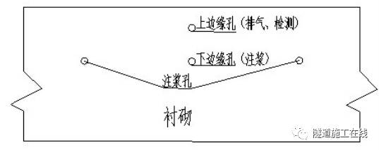

打设回填注浆孔:根据检测报告,采取限深措施,沿着脱空位置上、下边缘处打设Φ20注浆孔。脱空位置较大的,注浆孔间距为2米,交错布置。埋设注浆管,长度为20cm(外露)+衬砌厚度。
在钻孔过程中,如有操作人员操作不当导致防水板被打穿,可采用扩孔修补的方法进行处理,即在打穿部位人工扩孔,扩孔范围半径不大于10cm,将防水板修补后采用挂模浇筑微膨胀混凝土封堵。

注浆液拱腰部位采用水泥砂浆,拱顶脱空部位采用细石混凝土回填。在脱空位置下边缘处孔内注浆。注浆过程中,密切观察注浆流量、注浆压力及周围的衬砌情况。当脱空位置上边缘处孔内流出浆液立即用木塞封闭检并保持缓慢注浆,注浆终压力持压5分钟后即可结束,然后用速凝水泥进行堵孔,保证浆液不会顺着注浆管外侧流出。
注浆应在二衬强度达到100%后方可进行。注浆时衬砌表面如出现有渗漏水部位,可改用压注水泥-水玻璃或其他化学浆液进行注浆堵水。

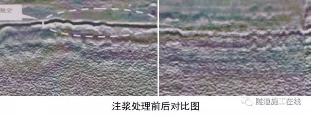

注浆完成后,必须对注浆效果进行检查,以确保回填注浆的质量,对于不符合要求的地段必须进行补孔注浆。检查的方法有理论分析法和无损检测法。
分析法主要是对钻孔记录进行的统计分析,检查每孔是否达到注浆结束标准。
无损检测法:用地质雷达在注浆位置进行检测,检查背后有无空洞。

(2)加强防水板(含土工布)固定控制和铺设质量控制,固定点间距宜为拱部0.5~0.8米,边墙0.8~1米,底部1~1.5米,呈梅花形排列,基面凹凸较大处应增加固定点。铺设松紧应适度并留有余量,实铺长度与初期支护基面弧长的比值为10:8,以确保混凝土浇筑后与基面密贴。预防太紧防水板崩裂,太松形成褶皱导致空洞的出现。
