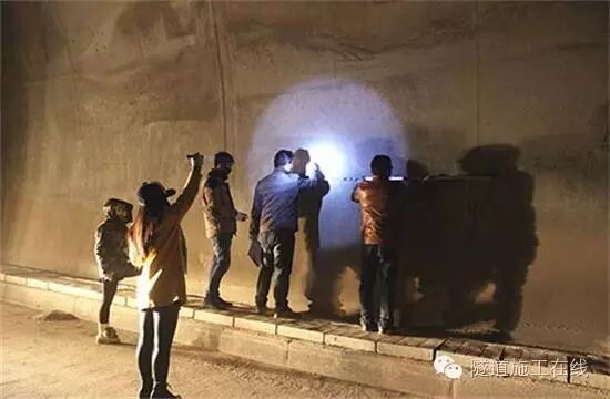

对隧道二衬进行全面排查,检查出所有二衬裂缝,将裂缝的宽度、长度、深度、走向等信息进行登记,以便逐条进行处理。
聘请专业处理混凝土裂缝的施工队伍,根据不同的裂缝类型,采用不同的方法逐条进行处理。
对处理过后的二衬裂缝进行跟踪观测,发现继续发展的裂缝及时进行二次处理,直至裂缝稳定不再继续发展。

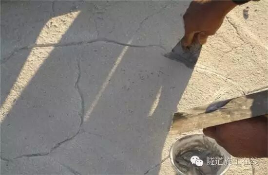

(1)表面覆盖法
表面覆盖法适用于由温差、养护不足、拆模时间短、水泥材质等原因引起的微细裂缝(宽度小于0.2mm)处理。它是在微细裂缝的表面上涂膜,以达到修补混凝土微细裂缝的目的。分涂覆裂缝部分及全部涂覆两种方法,这种方法的缺点是修补工作无法深入到裂缝内部,对延伸裂缝难以追踪其变化。
表面覆盖法所用材料通常采用弹性涂膜防水材料,聚合物水泥膏、聚合物薄膜等。施工时,首先用钢丝刷子将混凝土表面打毛,清除表面附着物,用水冲洗干净后充分干燥,然后用树脂充填混凝土表面的气孔,再用修补材料涂覆表面。

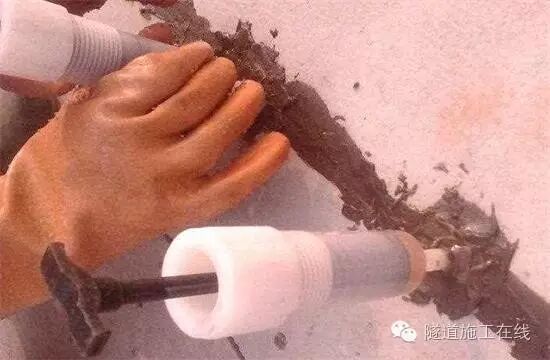

(2)低压注浆法
低压注浆法适用于由变形缝未设置、施工缝不成环、爆破振动、应力集中等原因引起的宽度为0.2mm-0.3mm的二衬混凝土裂缝修补。
修补工序如下:裂缝清理—试机—配制注浆液—压力注浆—二次注浆—清理表面。当裂缝数量较多时,先要在裂缝位置上贴医用白胶布,再用窄毛刷沾浆沿裂缝来回涂刷封缝,使裂缝封闭,大约10分钟后,揭去胶布条,露出小缝,粘贴注浆嘴用键包严。固化后周边可能有裂口,必须反复用浆补上,以避免注浆漏浆。注浆操作一般在粘嘴的第二天进行,若气温高的话,半天就可注浆。操作时先用补缝器吸取注浆液,插入注浆嘴,用手推动补缝器活塞,使浆液通过注浆嘴压入裂缝,当相邻的嘴中流出浆液时,就可拔出补缝器,堵上铝铆钉。一般由上往下注浆,水平缝一般从一端到另一端逐个注浆。为了保证浆液充满,在注浆后约半小时可以对每个注浆嘴再次补浆。

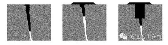

(3)开槽修补法
开槽修补法适用于由地质原因、施工进度过快等原因引起的较宽裂缝(宽度大于0.5mm)修补。
具体方法为:采用环氧树脂,聚硫橡胶,水泥,砂,按照10:3:12.5:28的比例,首先用人工将晒干筛好后的砂、水泥按比例配好搅拌均匀后,将环氧树脂聚硫橡胶也按配比拌匀。然后掺入已拌好的砂、水泥当中,再用人工继续搅拌。最后用少量的丙酮将已拌好的砂浆稀释到适中稠度。及时将已拌好的改性环氧树脂砂浆用橡胶桶装到已凿好洗净吹干后的混凝土凿槽内进行嵌入。从砂浆开始拌和到嵌入混凝土缝内,一组砂浆的整个施工过程需要30分钟左右完成。嵌入后的砂浆养护即砂浆嵌入缝槽内处理好后两小时以内及时用毛毡、麻袋将聚硫橡胶改性环氧树脂砂浆进行覆盖,待完全初凝后,开始喷水养护。
