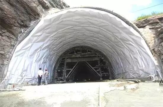

2、防水板施工对二衬脱空的影响
(1)防水板铺设松弛度不足,局部紧绷,在防水板与喷砼面之间形成空腔。
(2)防水板铺设松弛度过大,形成褶皱,造成二衬背后脱空。
(3)防水板与初支之间会产生一定的自由度,浇筑砼时易造成防水板局部紧绷而背后脱空。
(4)防水板固定点数量不足,砼浇筑过程中易因砼摩擦力而下坍,引起拱部防水板紧绷而脱空。

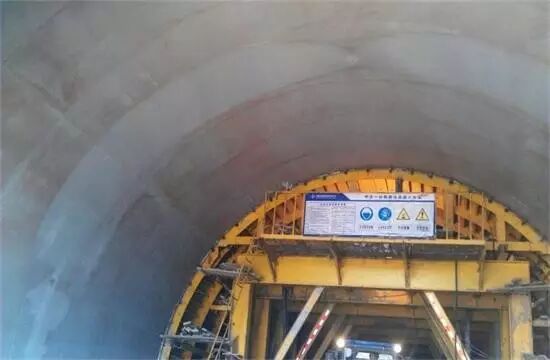

(1)模板台车底部支撑不牢靠,如果台车在砼强度不足以承受自重前发生下沉、变形则可能导致二衬背后脱空。
(2)挡头板封堵不严实,漏浆,造成二衬背后脱空或不密实。此情况多出现于拱顶处。

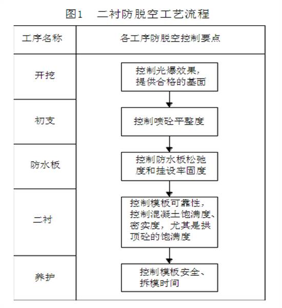

通过上述分析可知,影响二衬脱空的因素涉及施工的各个环节,需从开挖、初支、防水板铺设、模板、砼浇筑、砼振捣、养护等环节加以控制。工艺控制要点如下:
1.过程控制
(1)采用爆破施工时,现场严格按照钻爆设计并根据实际围岩情况,做好钻爆方案及现场工艺优化,保证开挖断面施工质量符合设计和验标要求。
(2)初支施工时设置厚度控制标识,施工人员做好技能培训和交底,严格控制喷射混凝土厚度和表面平整度,保证初支施工质量符合设计和验标要求。
(3)防水板铺设松紧适度,固定点间距严格按设计要求布置,搭接长度、焊缝及固定点焊接,严格按防水板施工作业要求施工到位。
(4)模板台车按衬砌施工作业要求施作,模板加固支撑体系严格检查,并采取防止上浮措施,各预留孔洞封堵到位,拱部浇筑预留通气孔。
(5)混凝土浇筑严格按照衬砌施工作业要求施作,严控施工浇筑顺序、捣固等工序的施工质量。
(6)拆模时间不宜过早,在初期支护变形稳定后施作的二次衬砌砼强度应达到8MPa以上;初期支护变形稳定前施作的二次衬砌砼强度应达到设计强度的100%,在模板台车端面上贴反光轮廓标,警示运输车辆,避免撞击造成台车移位。

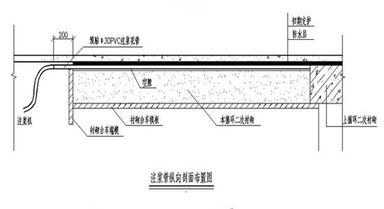

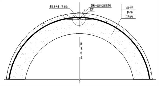

2.注浆防脱空

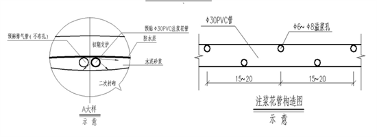

注浆防脱空采用纵向预留管道法,在衬砌防水板施工时,在衬砌拱顶中央位置,安装注浆管与排气管。管体采用φ30PVC,长度等于衬砌长度加200mm外露,注浆管布设溢浆孔,孔径φ6~8mm,间距15~20cm,呈梅花型布置,外露段与注浆机连接,排气管不布孔,按照排气要求安设于注浆管侧面。施工可参照下图:
注浆管与排气管同防水板采用强力胶带粘贴牢固,按照0.5m一个节点固定,安装时应避免管体将防水板捅破。
本循环衬砌施工完成后,下循环衬砌施工前,并在孔口封堵材料达到一定强度后,进行衬砌拱顶注浆,注浆压力控制在0.2Mpa以内,注浆材料采用M20水泥砂浆或水泥浆,机械拌制,施工时严格按配比称量拌制,稠度控制在14~18s之间。注浆时,设备注浆管与衬砌注浆管固定牢靠,注浆压力达到0.2Mpa或排气管出浆时即可终止注浆。注浆结束后,应及时将注浆孔封堵密实。
