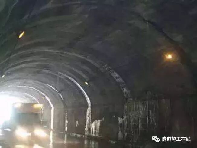

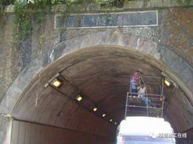

混凝土裂缝的治理
3.1细微裂缝
隧道衬砌混凝土表面常出现一些没有扩展性的细微裂缝,这种裂缝是稳定的,一般可自愈,不会影响结构的使用和耐久性。从美观考虑,可先清洗干净裂缝表面,然后涂刷环氧树脂浆液二至三遍,最后用刮抹料、调色料处理混凝土表面,使其颜色与周围衬砌混凝土颜色一致。环氧树脂浆液配比,环氧树脂:501稀释剂:二甲苯:乙二胺=1:0.2:0.35:0.08。刮抹料配比。水泥:细砂:水=1:2:0.35。调色料配比,水泥:白水泥:107胶=5;3:1。施工时应经试验确定。
3.2贯性裂缝
贯通性裂缝的危害较大必须采取有效的治理方法。沿裂缝方向凿成宽5cm、深3cm的V形槽,在槽内骑缝每隔0.5m钻一孔,孔深为衬砌厚度的1/2
或2/3,一般不少于15cm,并不得穿透衬砌以防跑浆。用清水冲洗干净槽内的杂物及粉尘,在孔内插入φ10的压浆管,利用环氧树脂水泥砂浆锚固,用灰刀将砂浆压实抹光。环氧树脂砂浆配比,环氧树脂:水泥:细沙:乙二胺:二丁酯=1:1.6:3.2:0.1:0.12,其中乙二胺是固化剂,二丁酯是稀释剂。待环氧树脂砂浆有在1.2MPa压力下检查压浆效果。裂缝表面用刮抹料和调色料处理。
3.3密集裂缝
衬砌背后有空洞或衬砌厚度不足引起的密集裂缝,必须进行防水和底层加固处理,沿裂缝两侧每隔1.2-1.5m交错布点,凿成10cm×10cm大小深5cm的方槽、用风动凿岩机钻孔,孔深3cm,安装WDT25中空注浆锚杆,注入水泥砂浆,灰砂比1:(3-5),水灰比1:1,施工时由下往上逐级注浆,注浆压力以0.4NPa-0.6MPa为宜。注浆结束后,另凿新孔在0.6MPa-1.0MPa压力下压入纯净泥浆检查泥浆效果,当达到规定压力而砂浆压不进时,即认为已经注满。注浆24h后安装锚杆垫板,用环氧树脂砂浆抹平方槽,表面用刮抹料和调色料处理。
