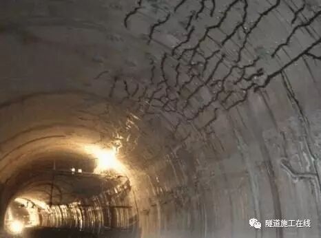

二衬砼裂缝产生的时间各有差异,可能出现的时间分别为砼拆模后、砼浇筑后5~6天、隧道贯通后,最长的可能几个月甚至一、二年。
衬砼受力状况分析
根据目前较先进、并被广泛采用的隧道新奥法(NATM)设计及施工理论的基本思想:隧道的外部荷载主要是围岩压力,隧道承载抵抗力主要是靠隧道初期喷锚支护将隧道周边围岩和初期喷锚支护结构组成综合结构层形成的弧形拱力。《公路隧道设计规范》明确:“计算复合式衬砌时,初期支护应按主要承载结构计算。在Ⅲ类及以下围岩时二次衬砌砼考虑用作部分承载结构,在Ⅳ类及以上围岩时考虑用作安全储备。”当二衬砼结构受到与设计状态不同的应力,且这个应力超过二衬砼自身所能承受的应力时,二衬砼表面将出现水平、竖向、斜向等方向的裂缝。

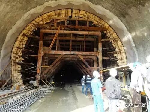

(1)切实改进施工工艺,提高隧道开挖的光面爆破效果,同时改进爆破工艺,控制炸药量,以减少开挖爆破时炸药对围岩的扰动,降低外部应力对二衬砼的影响;
(2)必须保证初期支护的平顺度及二衬砼的结构层厚度;
(3)二衬砼每模长度不宜超过9m,以减少砼内部的收缩应力;
(4)二衬砼宜采用较大的骨灰比,降低水灰比,并通过全面细致的试验,保证砼外加剂的使用安全;
(5)保证拆模时最后浇筑的二衬砼强度至少达到2.5MPa,同时减少拆模时对砼的挠动;
(6)及时对二衬砼进行洒水(雾化水)养护,并采取必要措施严格控制砼温度的急剧变化,要求砼拆模时的内外温差不得大于20 0C,养护期内砼表面温度的变化速度不宜大于5 0C/h;
(7)认真贯彻新奥法施工要求,进行及时、详细的施工量测,以量测的数据及时修正设计并指导施工。

隧道二衬砼出现裂缝是一种较普遍的现象。一旦二衬砼出现裂缝,就必须对裂缝进行及时、仔细、认真的观测,以具体的观测数据,通过理论分析,判断二衬砼裂缝的危害程度,并决定是否采取进一步的措施予以处理。
