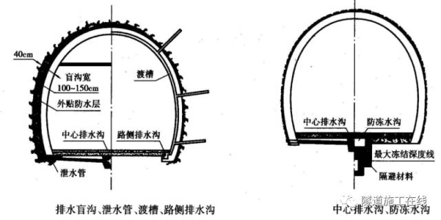

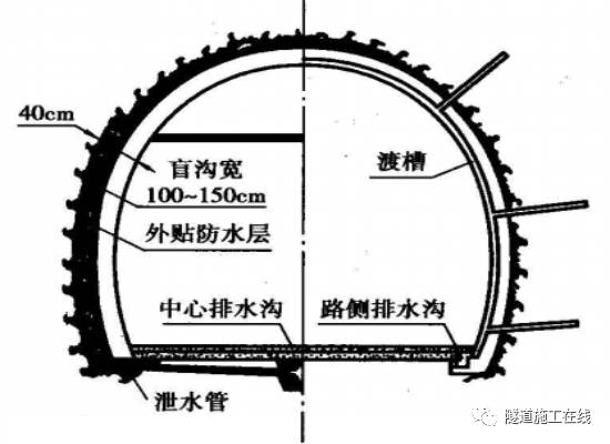

盲沟(管)是在衬砌与围岩之间设置的汇水、过水通道,使之汇入泄水孔。它主要用于引导较为集中的局部渗流水。可根据需要设置纵向和环向盲沟,间距视水量大小而定,一般为4 一10m 。但必须将水流引入到衬砌墙脚的泄水孔中。

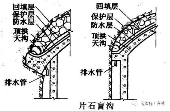

①片石盲沟

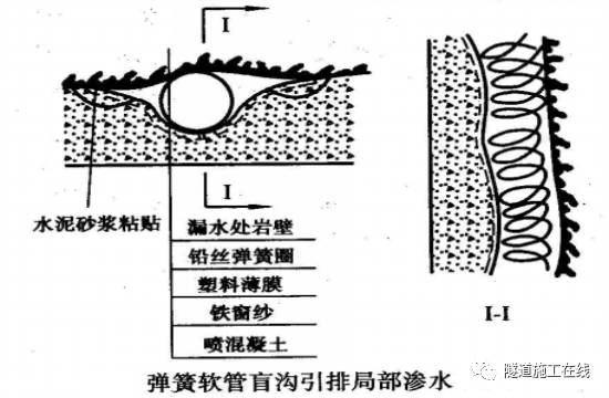

②弹簧软管盲沟
柔性盲沟通常由工厂加工制造。它具有现场安装方便,布置灵活,连接容易,接头不易被混凝土堵塞,过水效果良好,成本不太高等优点。弹簧软管盲沟这种盲沟一般采用10 号钢丝缠成直径为5—6cm 的圆柱形弹簧,或采用硬质又具有弹性的塑料丝缠成半圆形弹簧,或采用带孔塑料管作为过水通道的骨架,安装时外覆塑料薄膜和钢窗纱,从渗流水处开始环向铺设并接人泄水孔。

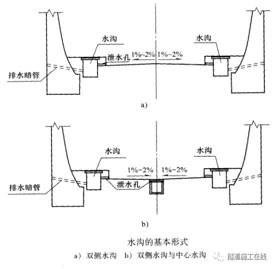

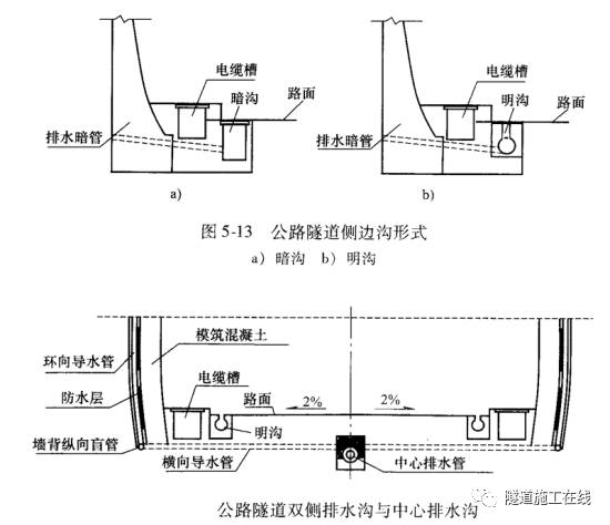

②公路隧道排水沟
公路隧道除了要排走衬砌后面的地下水外,还要排走道路清洁冲洗后的废水和下雨时汽车带进来的雨水。水沟一般设于靠车道一侧,而电缆槽设于另一侧,衬砌背后的地下水则由排水暗管排入水沟。
隧道纵向排水沟,有单侧、双侧、中心式三种形式。除地下水量不大的中、短隧道可不设中心水沟外,一般情况下都建议设置中心水沟,它除了能引排衬砌背后的地下水外,还可有效地疏导路面底部的积水。而路侧边沟的作用主要是排除路面污水,其形式有明沟与暗沟两种。
排水沟的断面按排水量计算确定,但一般沟底宽不应小于40 cm,沟深不应小于35 cm。为保持沟深不变,沟底纵向坡度宜与线路坡度一致,不得已时,沟底纵坡也不应小于1%。道床底面的横坡不应小于2%,不大于3%。
隧道内纵向排水沟沟身均采用混凝土就地模筑。水沟上面设有预制的钢筋混凝土盖板,平时成为人行道。盖板顶面应与避车洞底面平齐。排水沟在一定长度上应设检查井,以便随时清理残渣。

4渡槽
在隧道衬砌的内表面的环形凹槽引排渗水槽的大小依水量而定。槽内填以卵石,槽的外表面仍以混凝土封盖。环槽下端联到预留的水管,通到侧排水沟。地下水从外方流到隧道衬砌的周边,便进入到渡槽,自顶上沿两侧流到槽底,然后经水管排到边沟去。这种排水方式多用于既有隧道,漏水较大,已无法用其他防水措施解决时,作为事后整治衬砌漏水病害的处理措施。
