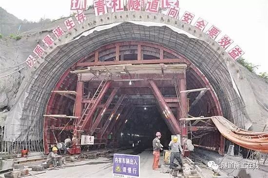

概述:隧道防排水设计标准:①衬砌不滴水,安装设备的孔眼不渗水;②道床不积水;③电力牵引的隧道拱部基本不渗水;④在有冻害地段的隧道,除拱部和边墙不渗水外,衬砌背后也不积水。原则——“截、防、堵、排结合,因地制宜,综合治理”,具体措施可参考下文。

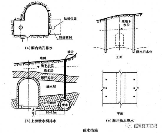

“截”:它是指截断地表水和地下水流入隧道的通路。
1、在洞口仰坡外缘5m以外,设置天沟,并加以铺砌。当岩石外露,地面坡度较陡时可不设天沟。仰坡上可种植草皮、喷抹灰浆或加以铺砌。
2、对洞顶天然沟槽加以整治,使山洪宣泄畅通。
3、对洞顶地表的陷穴、深坑加以回填,对裂缝进行堵塞。
4、在地表水上游设截水导流沟,地下水上游设导坑、泄水洞,洞外井点降水或洞内井点降水。

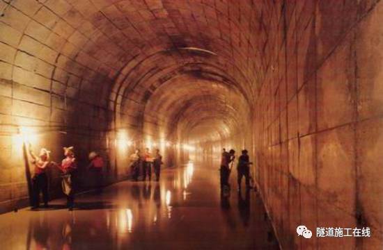

(成昆铁路地下万米排水隧洞)

“堵”:针对渗漏水地段,采用注浆、喷涂、堵水墙等办法,充填支护与围岩之间的空隙,堵住地下水的通路,并使支护与围岩形成整体,改善支护受力条件。

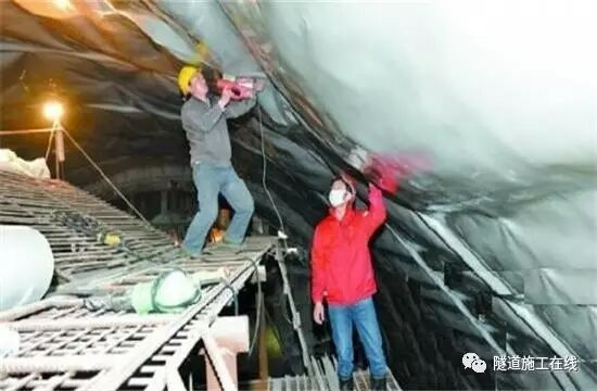

2、塑料板堵水
当围岩有大面积裂隙滴水、流水,且水量压力不太大时,可于喷射混凝土等初期支护施作完毕后,二次支护施作前,在岩壁大面积铺设塑料板堵水。
塑料板铺设固定时不能绷得太紧,要预留一定的松弛度,使得在灌筑二次支护混凝土时,塑料板能向凹处变形、紧贴岩面,不产生过度张拉和破坏。

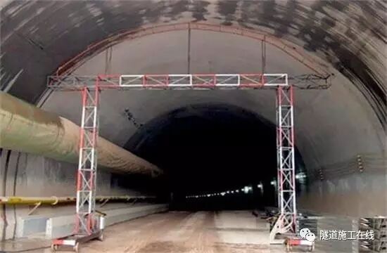

3、模筑混凝土衬砌堵水
其一,防水混凝土的抗渗等级不得小于P8,抗压强度应满足设计要求。
①水灰比不得大于0.6;
②水泥用量不得少于320㎏/m3,当掺用活性粉细料时,不得少于280㎏/m3;
③砂率应遭当提高,并不得低于35%。
其二,是防水混凝土衬砌施工必须采用机械振捣。
施工缝、沉降缝及伸缩缝可以采用中埋式塑料或橡胶止水带,或采用背贴塑料止水带止水。
在地下水较丰富的地区,衬砌接缝处常用止水带防水。
