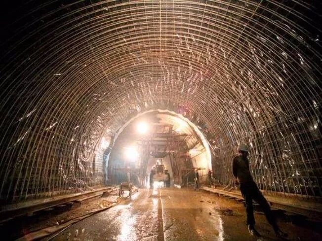

首先,当前的隧道工程大部分都是采用混凝土材料进行施工建设,而对于混凝土工程施工建设而言,其存在很多的问题会导致渗漏水问题的出现,尤其是混凝土裂缝问题的出现更是隧道工程中渗漏水问题出现的最基本的影响因素,而在混凝土施工过程中,出现混凝土裂缝问题的现象是比较常见的,其形成因素也是多种多样的,比如混凝土本身材料存在问题会影响到混凝土的密实度,进而可能产生裂缝,即使不会出现裂缝也会因为其密实度较低而导致渗漏问题的出现,当然,对于混凝土浇筑过程中因为操作不当所出现的一些温度应力等问题也是形成隧道工程渗漏水问题的重要原因。图片

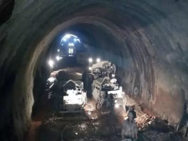

对于隧道工程中的渗漏水问题而言,其最为主要的虽然是预防工作,但是对于渗漏水事故的治理也是不可或缺的,也是降低隧道工程渗漏水问题不良影响的重要举措,具体而言,针对隧道工程的渗漏水问题主要采取的治理措施有截、堵、排等,其中排是最为核心的内容,因为只有把隧道工程内的水排出,才能够避免其产生更大的危害,一旦渗漏水在隧道内大量堆积的话就会造成极为严重的后果,影响隧道工程的施工质量以及安全。图片

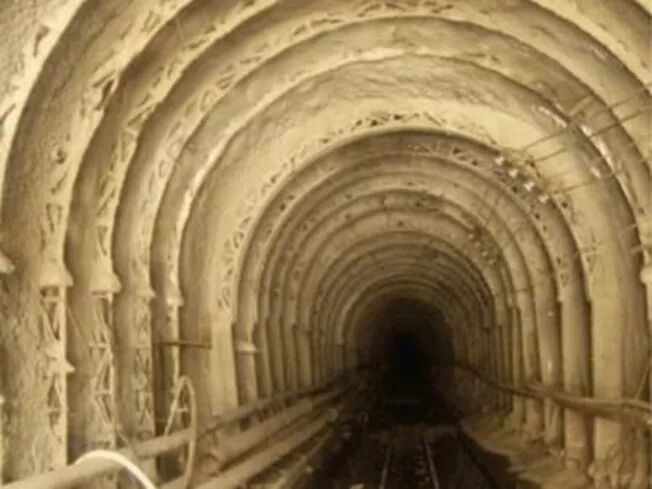

综上所述,在隧道工程施工过程中出现渗漏水问题是极为常见的,隧道工程自身的施工特点和施工难度都比较特殊,一旦出现渗漏水问题,其危害也是比较严重的,因此,必须在整个的隧道工程施工过程中加强对于渗漏水问题防治的研究,不仅仅需要在设计以及施工过程中加强具体的渗漏水控制和管理,还需要提前做好勘察测量工作,为渗漏水问题的防治做好基础工作。相应的监理工作也是必不可少的。在当前的隧道工程中出现渗漏水问题几乎已经成为了一种必然,这就要求相关人员还应该加强对已经出现的渗漏水问题采取相应的措施,把危害降到最低,保障隧道工程的顺利进行,确保隧道工程的质量。图片
