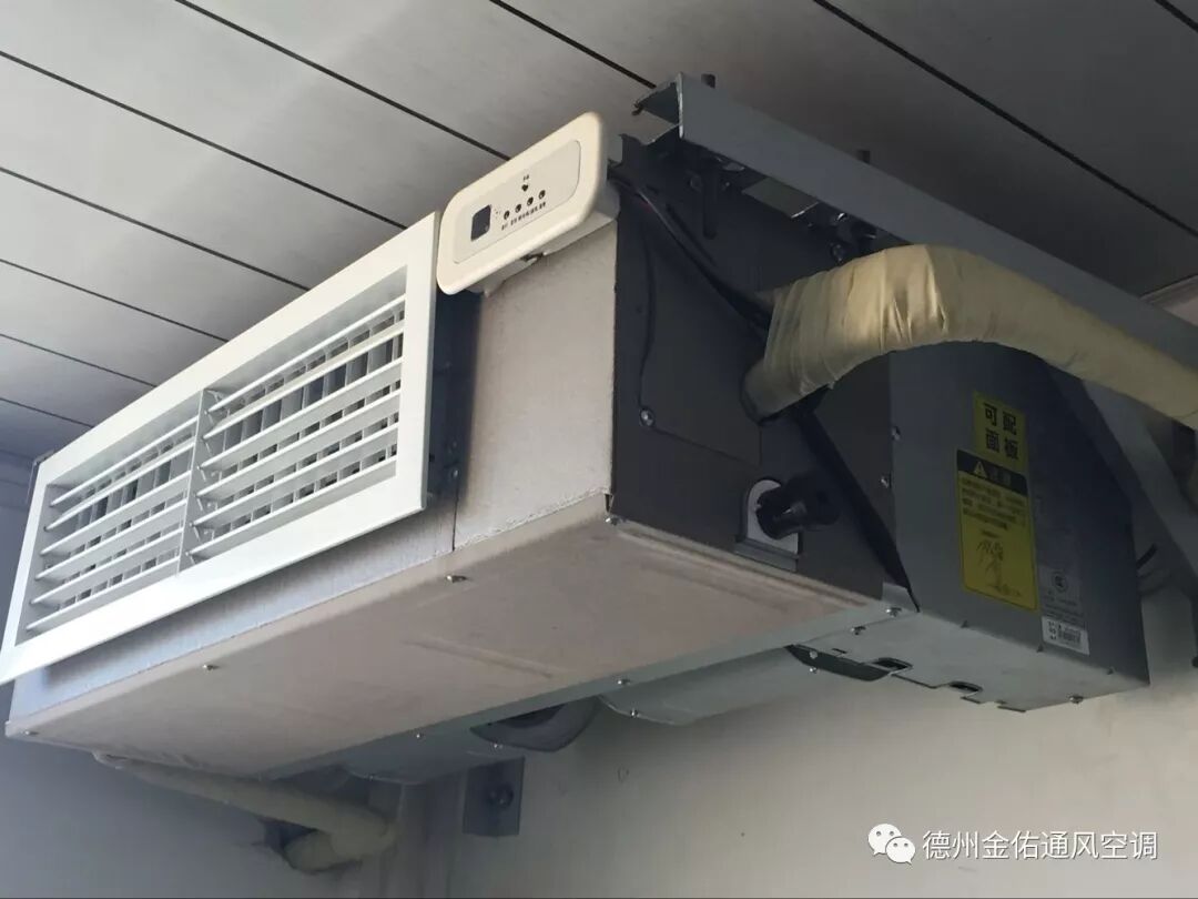

6、什么场合要做侧出侧回,什么场合做下出下回?什么是风道?
一般如果层高不是很高的,本来设计做局部吊顶的,一般都做侧出下回比较多,就是出风口在侧面,回风口在下面;
如果层高比较高或者做全吊顶的,一般做下出下回,就是出风口和回风口都是往下吹的出风口一般都是侧出风,风道就是为了把侧出风吹出的风引导往下吹。

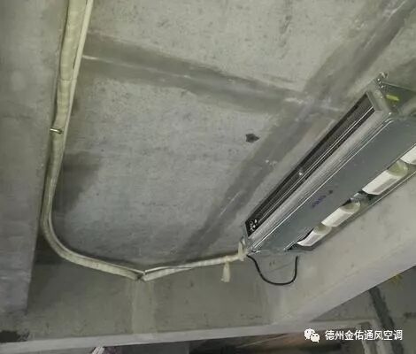

7、风管机为什么会出现漏水现象?什么原因造成的?
造成风管机漏水的一般有以下几个情况:
 1)水管的接口处,胶水没有胶牢,导致漏水;
 2) 空调安装的时候,内机有一定的倾斜角,如果没有处理好倾斜角问题,会出现漏水现象;
3)木工吊顶的时候,移动了水管的角度,有些木工为了吊顶方便抬高水管的高度,导致出水管的水倒流;建议安装的时候水管要打抱箍、把水管固定牢。
4)还有一种情况,木工吊顶的时候,枪钉容易把水管钉破。(业主一定要让木工师傅小心施工)
5)保温棉一定要比较厚的国标的,保温棉长时间包着铜管。如果太薄,容易使整根铜管潮湿。进而影响到石膏板吊顶。
6)铝合金风口,容易使冷凝水滴水(不建议采用)

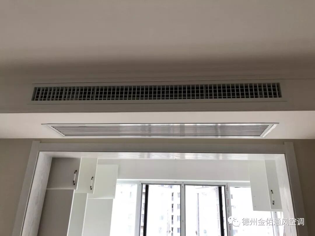

8、什么是检修口?风管机检修口一般有3种做法
检修口的作用:如果机器出现问题,方便检修,维修的师傅的人头可以伸进吊顶里面查修,一般的做法有以下三种:
1) 业主直接让木工留一个40cm×40cm的口子,然后用木工版盖住(常用)
2) 回风口加长:一般加长40cm,加宽10cm,看起来一体美观(最常用的做法)
3)直接做留一个40cm×40cm,然后独立做一个格栅ABS风口;
