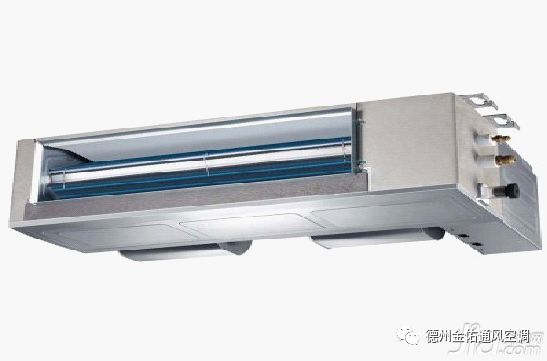

中央空调风管机和风机盘管是购买中央空调常听见的名词,那么风管机和风机盘管有什么区别?
风机盘管是什么?
?风机盘管是中央空调末端产品,由热交换器,水管,过滤器,风扇,接水盘,排气阀,支架等组成,其工作原理是机组内不断的再循环所在房间的空气,使空气通过冷水(热水)盘管后被冷却(加热),以保持房间温度的恒定。
风管机是什么?
风管机是中央空调中的一种,常备称为风管系统。它是一拖一的一种中央空调,是空调联接风管向室内送风,和家用机的区别就是室内机是风管送风方式,嵌入式隐藏安装,但风管机多做商用,家用的不多,它能实现风管机的送风方式,价格是传统中央空调的一半。
风机盘管和风管机的区别:
风机盘管和风管机其实很相似,都是暗装吊顶里。区别是盘管里流的介质不一样,风机盘管是冷冻水,风管机是制冷剂。
风管机的全称叫“风管送风式空调机组”,是由室外机和室内机组成的一个空调系统。类似于家用空调那样,风管机的室内机里面流动的也是氟利昂。不过风管机的室内机风压要比家用空调的风压大很多,所以室内机送出的冷热风能通过风管输送到较远的地方。
风机盘管是冷水机组的末端设备,里面流动的是水。
就安装成本而言,风管机的成本要比安装风机盘管的冷水机组低一些。
就补充新风而言,风管机的室内机补充新风比风机盘管要容易一些。
就是用的舒适性而言,冷水机组的风机盘管送出的风要柔和很多,噪音也要低一些。
至于风管机和冷水机组哪种好,就看自己的喜好和使用场地了。
建议在餐厅、网吧等场所是用风管机,一是成本低,二是可以更好的补充新风,以保证这些环境的空气清新。
家庭、办公室等小型环境还是安装用风机盘管的冷水机组好些,因为风机盘管占用空间小、噪音低,耗电量也小。

    风管机都是厂家通俗的叫法,学术上并没有明确定义风管机就是一拖一风管机。在多联机系统,也有末端形式为风管机的,在水系统,也有末端形式为风管机的
