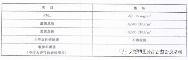

4.3 集中空调系统送风质量应符合表2的要求。
        表2 送风卫生指标

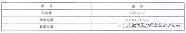

4.4 集中空凋系统风管内表面卫生指标应符合表3的要求。
       表3 风管内表面卫生指标
