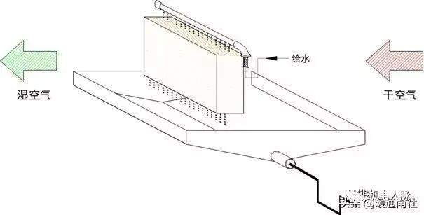

     湿膜加湿段、电极加湿段、干蒸汽加湿段、高压微雾加湿段通过水雾化或蒸气等和送风混合后送出,以达到加湿的目的,在比干燥的地方适用。目前广泛使用的有湿膜加湿器、电极式加湿器、干蒸汽加湿器。湿膜加湿器:经过过滤的水通过管路送到加湿器顶部淋水器,水在重力作用下沿湿膜材料向下渗透,水被湿膜材料吸收,形成均匀的水膜;当干燥的空气通过 湿膜材料时,水分子充分吸收空气中的热量而汽化、蒸发,使空气的湿度增加,形成湿润的空气。
     湿膜加湿器具体还分为:直排水湿膜加湿器(成本最低)、循 环水湿膜加湿器(工程上直接增加循环水泵)、双次汽化加湿器(第一次喷雾+第二次湿膜组合)。

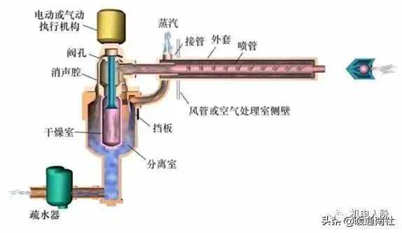

干蒸汽加湿器 :利用已有的饱和蒸汽源产生洁净蒸汽,并将蒸汽混合到空气中去,对空气进行加湿的一种方法。加湿时,将加湿器蒸汽入口与蒸汽源接通,饱和蒸汽在外环管内流动,对喷管进行预热,然后进入汽水分离器内,使饱和蒸汽中的凝结水分离,冷凝水由疏水器排出。干蒸汽经喷管进行二次蒸发汽化,从喷 孔中喷出,实现对周围空气的加湿。这种主要用于有蒸汽源的地方。必须注明压力,不同压力使用不同的加湿器配件及加湿量也会不一样的。

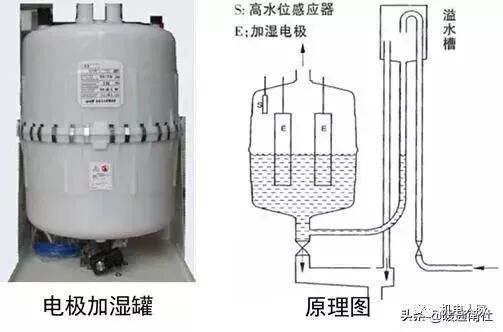

电极式加湿器:利用交流电能直接对自来水进行加热产生洁净蒸汽,并将蒸汽混合到空气中去,对空气进行加湿。其优点是:加湿快,加湿量可调节,加湿蒸 汽清洁,不含水垢、粉尘,无菌无臭,维修方便。缺点是:电极上易积水垢和产生腐蚀,如果排水控制方式不当,有产生漏电的隐患(电随水流排出)。

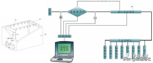

高压微雾加湿器   (必须带挡水板):将自来水经过加湿器主机增压后,由管路输送到喷头中,高压水从喷嘴的特制小孔中旋转喷出,并在空气中雾化,被喷出的水雾粒子与空气进行热湿交换,从而达到蒸发并加湿空气目的的一种加湿方式。优点:雾化1公升水只需消耗2.45W功率,是传统电热加湿器的千分之三,是离心式或气水混合式降温加湿器的十分之一;加湿量由喷头数量确定,非常适合大 空间高湿度环境加湿;夏季配合车间排风还可达到降温效果;在空调箱内,加湿 效率高达90%以上,是其它喷雾加湿器所无法做到的。缺点:喷头喷孔细小,故对加湿水质要求高,建议用纯水,否则喷嘴容易堵塞;喷头暴露在车间中,一些飞花、粉尘等容易粘附在上面,造成喷嘴滴水;开关量控制,无法满足高精度环境加湿要求。

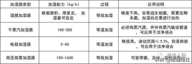

四款加湿器简单对比:
