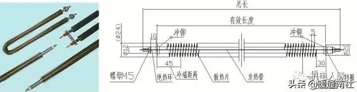

 电加热:是让电流通过电阻丝发热来加热空气的设备。它有加热均匀、热量稳定、效率高、结构紧凑和控制方便等优点。因此,在空调机组和小型空调系统中应用较广,但是,用电加热器要耗费较多电能,所以在加热量要求较大的地方不宜采用,加热最大功率各厂商样本。目前空调机组主要使用的是不锈钢翅片式电加热管。
     不锈钢翅片式电加热管:是在普通元件表面缠绕金属散热片,与普通元件相比散热面积扩大了2~3倍,即翅片元件所允许的表面功率负荷是普通元件的3~4倍。由于元件的长度缩短,使得本身的 热损失减小,在相同的功率条件下,具有升温快、发热均匀、散热性能好、热效率高、使用寿命长、加热装置体积小,成本低等优点。
选型注意事项:
A.在选用电加热之前,根据所需加热量大小及控制精度要求对电加热器进行分级,最后再根据分级情况和每级功率大小选择合适的电加热器。建议最多分三档控制,档数越多成本越高。
B.选用电加热管的总根数必须是3的整数倍,主要是保持用电的三相平衡及方便车间接线,避免引线的麻烦。
C.如果遇到客户要求的电加热量不是所选型的电加热管的整数倍及选用的电加热管的根数不是3的整数倍,则需调整客户的电加热量,一般是增加所需要的加热量,直到调整的电加热管的总根数是3的整数倍为止。
