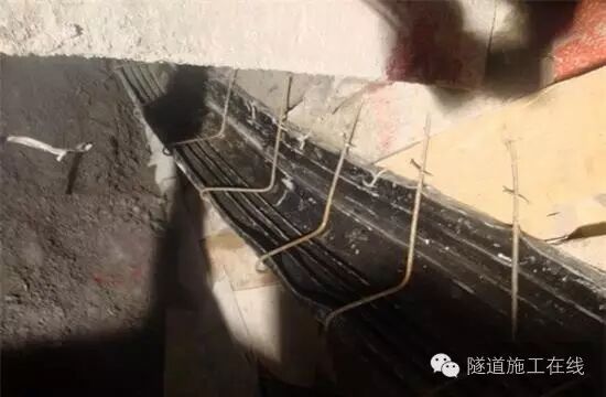

(1)隧道拱墙环向设直径50mm打孔波纹管,纵向设直径150mm打孔波纹管;环向盲管间距一般5-10m设置,纵向每10m设置,并让环纵向盲管直接弯入测沟。高程为内轨顶面向下21cm为管的中心高程。每30米一横向Φ100PVC管将两侧水沟内积水引入中心水沟,PVC管高程为内轨顶面向下85.5cm为管的中心高程。
(2)纵向排水盲管沿纵向布 设于左、右墙角水沟底上方,纵向排水盲管按设计规定划线,以使盲管位置准确合理,盲管安设的坡度与线路坡度一致。排水管采用钻孔定位,定位孔间距在30cm~50cm。将膨胀锚栓打入定位孔或将锚固剂将钢筋头预埋在定位孔中,固定钉安在盲管的两端。用无纺布包住盲管,用扎丝捆好,用卡子卡住盲管,然后固定在膨胀螺栓上。

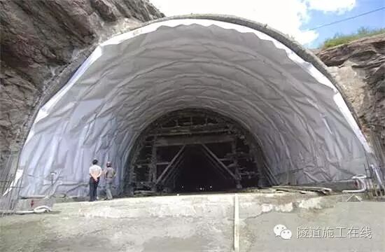

防水板施工采用无钉铺设工艺。
施工准备
⑴洞外准备:检验防水板质量,用铅笔划焊接线及拱顶分中线,按每循环设计长度截取,对称卷起备用。

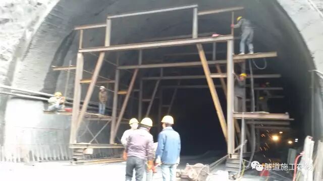

⑵洞内准备:铺设台架行走轨道;施工时采用两个作业台架,一个用于基面处理,一个用于挂防水板,基面处理超前防水板两个循环。
⑶断面量测:测量断面,对隧道净空进行量测检查,对个别欠挖部位进行处理,以满足净空要求;同时准确测放拱顶分中线。

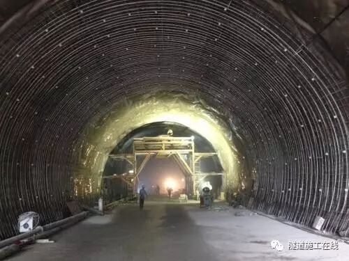

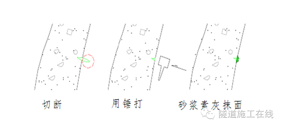

⑷基面处理:
①局部漏水采用注浆堵水或埋设排水管直接排水到边。

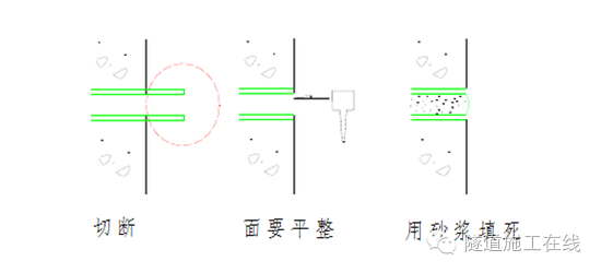

②钢筋网等凸出部分,先切断后用锤铆平抹砂浆素灰(如下图)。
有凸出的管道时,用砂浆抹平(如下图)。

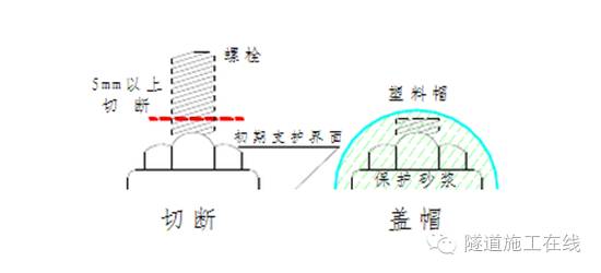

锚杆有凸出部位时,螺头顶预留5mm切断后,用塑料帽处理(如下图)。

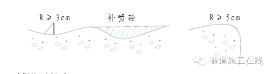

③初期支护应无空鼓、裂缝、松酥,表面应平顺,凹凸量不得超过±5cm(如下图)。

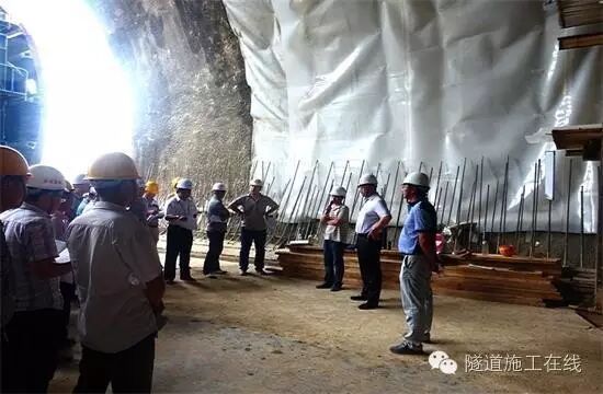

铺设防水板

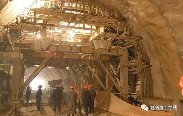

防水板超前二次衬砌10~20m施工,用自动爬行热焊机进行焊接,铺设采用专用台车进行。
⑴铺设前进行精确放样,弹出标准线进行试铺后确定防水板一环的尺寸,尽量减少接头。
⑵复合式防水板铺设采用洞外大幅预制,洞内整卷起吊,无钉铺设工艺。从拱顶向两侧铺设,防水板铺设要有一定松驰量。在喷砼表面采用ZIC-16电锤Φ8钻头钻眼,塑料膨胀螺栓固定,锚固点边墙环向间距90cm,纵向100cm;拱部环向间距60cm,纵向100cm。沿隧道纵向在锚固点上绑扎铁丝,防水板用背带与铁丝绑紧。
⑶分离式防水板铺设采用从下向上的顺序铺设,松紧应适度并留有余量(实铺长度与弧长的比值为10:8),检查时要保证防水板全部面积均能抵到围岩。

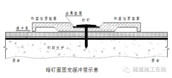

⑷分离式防水板铺挂前,用带热塑性圆垫圈的射钉将缓冲层平整顺直地固定在基层上(见下图),缓冲层搭接宽度50mm,可用热风焊枪点焊,每幅防水板布置适当排数垫圈,每排垫圈距防水板边缘40cm左右,垫圈间距:侧壁80cm,2~3个垫圈/m2,顶部40cm,3~4个垫圈/m2。

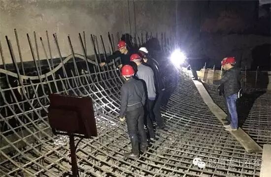

⑾绑扎或焊接钢筋时,采取措施应避免对卷材造成破坏。
⑿混凝土振捣时,振捣棒不得接触防水板,以防防水板受到损伤。

(1)检查待处理的施工缝附近1m范围内围岩表面不得有明显的渗漏水,如有则采取必要的挡堵(防水板隔离)和引排措施。
(2)按断面环向长度截取止水带,使每个施工缝用一整条止水带,尽量不采取搭接,除材料长度原因外只允许有左右两侧边基上部两个接头,接头搭接长度不小于30cm,且要将搭接位置设置在大跨以下或起拱线以下边墙位置。
(3)止水带对称安装,伸入模内和外露部分宽度必须相等,沿环向每0.5m设二根φ6mm短钢筋夹住,以保证止水带在整个施工过程中位置的正确。止水带处砼表面质量应达到宽度均匀、缝身竖直,环向贯通,填塞密实,外表光洁。
(4)浇注混凝土时,注意在止水带附近振捣密实,但不得碰止水带,防止止水带走位。止水带施工中泡沫塑料对止水带进行定位,避免其在混凝土浇筑中发生移位。

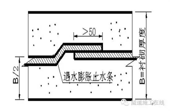

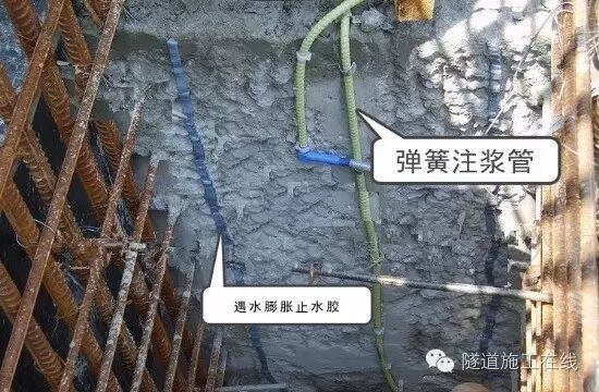

止水条施工
工艺流程
制作专用端头模板 →  浇筑先浇衬砌段时形成预留槽   → 浇筑下一段衬砌混凝土前安装止水条。
施做方法
水平施工缝先浇筑混凝土在初凝后、终凝前根据止水条的规格在混凝土端面中间压磨出一条平直、光滑槽。环向或竖向施工缝采用在端头模板中间固定木条或金属构件等,混凝土浇筑后形成凹槽。槽的深度为止水条厚度的一半,宽度为止水条宽度。清洗后,在灌注下循环混凝土之前,将止水条粘贴在槽中。

(4)止水条若有搭接,则可将止水条切成对口三角形,用氯丁胶水粘结。接口处不得有空隙。

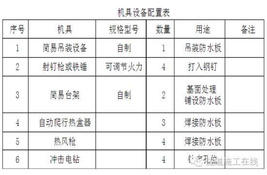

机具设备
8
