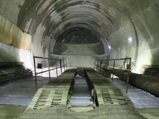

挂设无纺布

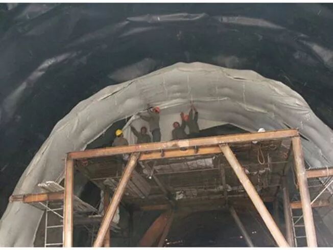

挂设无纺布不仅可以防止防水板在初期支护时基面毛刺被刺穿,而且具有过滤和抗渗水的能力,通过初期支护可以排出地下水。一般使用专用热熔衬垫和配套机械固定的方法进行无纺布的挂设。操作流程如下:
在施工过程中,首先在隧道拱部将纵向中线标出,从拱部逐步向两侧边墙铺设无纺布,并在基层上使用射钉将缓冲层固定好,拱部固定点的间隔距离为0.5~0.8m,边墙固定点的间隔距离为0.8~1.0m,按照梅花形布置。上下、左右成行固定,接缝处搭设宽度控制在50mm以上并采用环向接缝的方法进行施工。
铺设防水板本工程
使用EVA防水板进行施工,拱部及边墙设置防水板,拱墙布置了φ50mm环向透水软管,两侧纵向布置了φ100mm纵向透水软管。使用环向搭接的方式进行EVA防水板的搭设,搭设防水板时使用热熔焊机进行焊接施工,铺设防水板和锚固是同时开展的,铺设过程中不允许板绷得过紧,应留有预留,实铺长度与初期支护基面弧长的比值为10:8,保证喷层和板可以紧密贴合,铺设防水板时,要按照从上到下、从洞外到洞内的顺序进行施工。在进行防水板的铺设前,需要检查后初期支护岩面,凹凸矢量比控制在1∶6个以内,超过规定标准时,需要进行补喷,凸出的铁丝头、锚杆头和凸石要立即清除,防水板搭接缝应与变形缝、施工缝、围岩集中出水处等防水薄弱环节错开,距离不小于1m。
环、纵向透水软管
1、环、纵向透水软管在挂设前,要用无纺布对盲管进行反包,纵向透水软管设置时,用防水板进行二次反包,防止浇筑混凝土时,混凝土浆液将软管堵塞。环向透水软管每10m设置一道,在集中出水段,可适当加密环向透水软管的布设,确保水能顺利集中引排。
2、为便于软管排水通透,在仰拱矮边墙施工时,要严格控制仰拱矮边墙两侧的标高,其中靠近初支面侧,环、纵向软管底的标高控制在内轨顶面下3cm;靠近线路侧,环、纵向盲管底的标高控制在内轨顶面下14cm,杜绝出现反坡情况。
