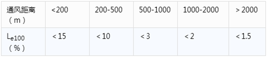

Le虽然能反映某一风筒的漏风情况,但不能作为比较的指标。故常用百米漏风率Le100表示:Le100=【(Qf-Q)/(Qf · L/100)】×100% (5)
风筒的百米漏风率由风筒生产厂家在出厂产品的参数说明中给出。一般要求柔性风筒的百米漏风率应达到下表要求。
柔性风筒的百米漏风率

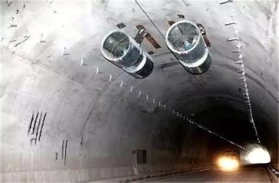

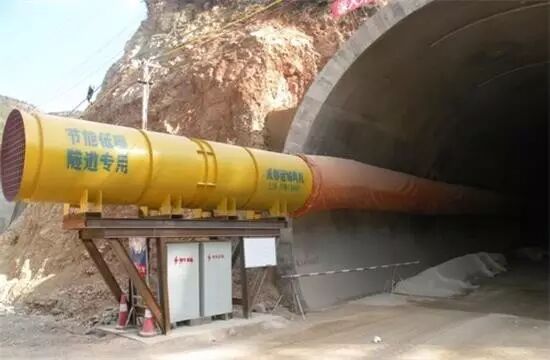

设备的选择
通风设备的选择,首先要考虑通风方式,要满足所采用通风方式的要求。同时,在选择设备时,还要考虑到隧道内所需风量与以上计算风筒、风机的各项性能参数相匹配,以确保通风机械设备达到最大的工作效率和减少能量浪费。
(1)风机的选择

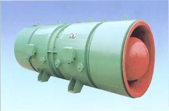

①在风机的选择上,由于轴流式风机具有体积小、质量轻、噪声低、便于安装和效率高等优点而被广泛应用。
②风机的工作风量应满足Qf的要求。
③风机的工作风压应满足hf的要求,但不宜大于风筒的允许工作压力(风筒出厂参数)。

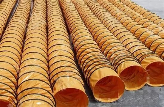

(2)风筒的选择
①隧道掘进通风使用的风筒分无骨架柔性风筒、带刚性骨架的柔性风筒和硬质风筒。无骨架柔性风筒重量轻、易于贮存、搬运、连接和悬吊,且成本低,但只适用于压入式通风;在抽出式通风中,只能使用带刚性骨架的柔性风筒和硬质风筒,由于其成本高,且重量大、不易于贮存、搬运和安装,压入式通风中使用较少。
②风筒的选择考虑风筒直径与风机的出口直径相匹配。
③其它条件相差不多时,易选择百米风阻小和百米漏风率低的风筒。
