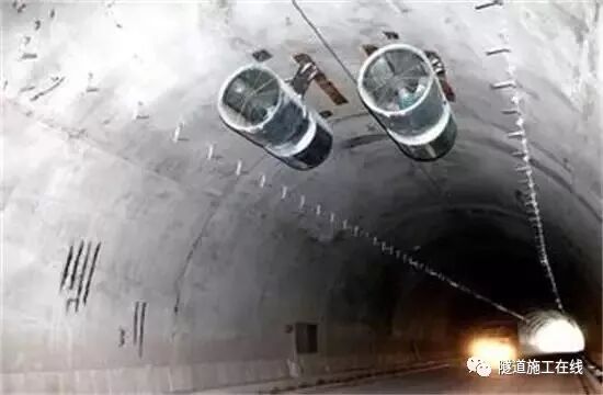

隧道的通风方式
一般隧道通风方式用以下几种:
1.自然通风
自然通风。这种通风方式不设置专门的通风设备,利用洞口间的自然压力差或汽车行使时产生的交通风力,达到通风目的。但双向交通的隧道适用的隧道长度受到限制,对于单向行使的隧道长度影响不大,即使隧道很长也有足够的通风能力。
2..横向式通风
美国纽约市的荷兰隧道,采用盾构法施工,圆形断面,所以车道下面作为送风道,上部作为排风道,气流从下往上横向流动。世界上首次采用全横向通风方式。
3.半横向式通风
为了对于除圆形断面之外的其他断面形式的隧道换风便利,1934年,英国人在修建莫尔西隧道(长3226米)时,对尽量减少管道断面的方式做了研究,首次采用半横向通风系统。取得了很好的效果。全横向和半横向通风方式,需要隔离较大的隧道断面空间作为风道,需要大功率的轴流风机通过斜(竖)井排出洞内废气,因此需要花费较大的工程费用和营运费用。纵向通风方式浮出水面。对于纵向通风研究,日本人一直走在世界前列。
4..竖井式纵向通风
1976年,日本在修建关越隧道(长10855米),首次将纵向通风应用10km以上的隧道。
5.混合式通风
根据隧道的具体条件和特殊需要,由竖井与上述各种方式组成最为合理的通风系统。而汽车会排出含有多种有害物质的尾气,而通风的方法从洞外引进新鲜的空气冲淡汽车尾气中的有害成分,使有害物质浓度降低到安全浓度。

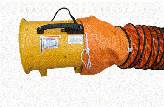

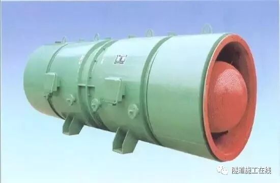

风机的选择
①在风机的选择上,由于轴流式风机具有体积小、质量轻、噪声低、便于安装和效率高等优点而被广泛应用。
②风机的工作风量应满足Qf的要求。
③风机工作风压应满足hf要求,但不宜大于风筒的允许工作压力(风筒出厂参数)

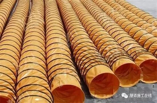

风筒的选择
①隧道掘进通风使用的风筒分无骨架柔性风筒、带刚性骨架的柔性风筒和硬质风筒。无骨架柔性风筒重量轻、易于贮存、搬运、连接和悬吊,且成本低,但只适用于压入式通风;在抽出式通风中,只能使用带刚性骨架的柔性风筒和硬质风筒,由于其成本高,且重量大、不易于贮存、搬运和安装,压入式通风中使用较少。
②风筒的选择考虑风筒直径与风机的出口直径相匹配。
③其它条件相差不多时,易选择百米风阻小和百米漏风率低的风筒。
