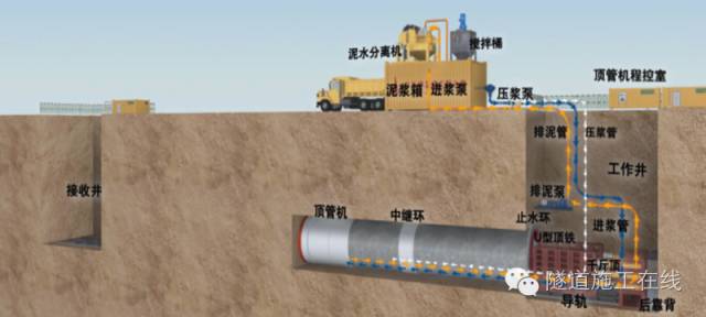

引言:顶管施工是从地面开挖两个基坑井,然后管节从工作井安放,通过主顶千斤顶或中继间的顶推机械的顶进,推动管节从工作井预留口穿出,穿越土层到达接收井的预留口边,然后通过接收井的预留口穿出,形成管道的施工。

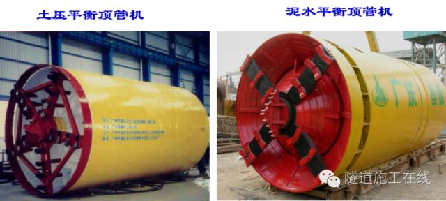

顶管 机
顶管机的作用:①切削土体并搅拌均匀;②控制顶进的方向。

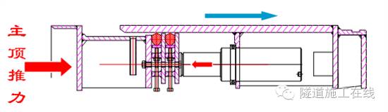

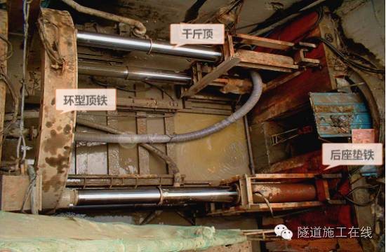

主顶系统
主顶系统装置由:后座垫铁、导轨、千斤顶及千斤顶支架、后座泵站组成,其作用是完成管道的推进。

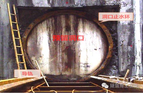

穿墙止水环
穿墙止水环安装在工作井预留洞口,具有防止地下水、泥砂和触变泥浆从管节与止水环之间的间隙流到工作井。地下水丰富、压力大,或管道埋深较深时,压板可加工成绞接,防止止水橡胶因地下水压力往外翻出。

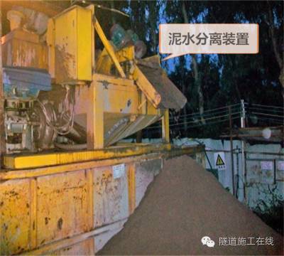

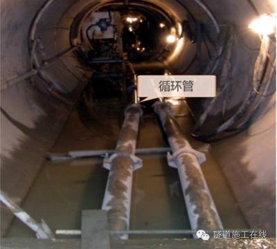

泥水系统
(1)泥水式排泥系统的主要设备:包括进排泥浆泵、泥浆管、泥水处理装置、泥水箱等。
(2)排泥系统有两个作用:一排土,二平衡地下水。

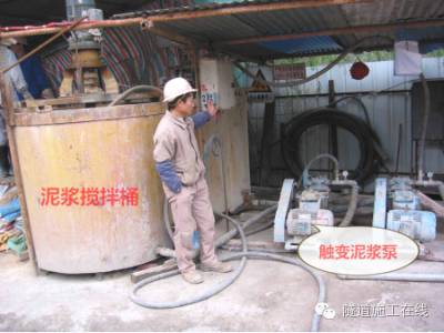

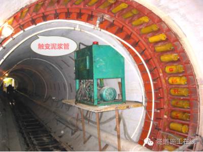

触变泥浆系统
(1)主要设备:由拌浆、注浆和管道三部分组成。
(2)作用:减少顶进过程中的管节与土体的摩阻力。

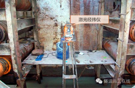

测量系统
(1)测量系统的主要设备:激光经纬仪、测量靶和监示器组成。
(2)测量系统的作用:监示顶管施工过程中顶管机推进的轴线偏差。

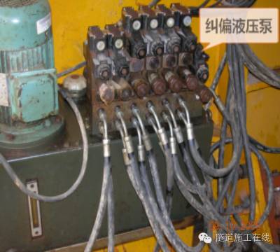

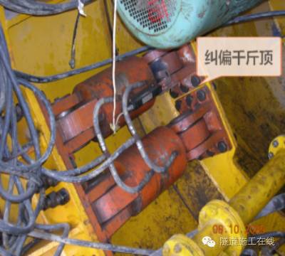

纠偏系统
(1)主要设备:纠偏千斤顶、油泵站、位移传感器和倾斜仪组成。
(2)作用:控制顶管施工中的顶管机推进方向。

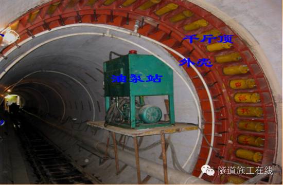

中继间
(1)主要设备:小千斤顶、液压泵站、外壳体组成。
(2)中继间的作用:将整段管道分段推进,减少主推顶力。
