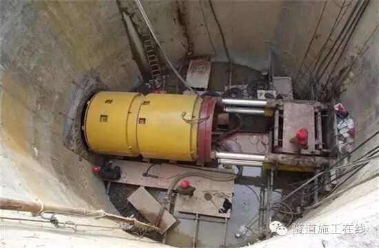

顶进前的准备
机械设备进场后机头下井前,提议检查下面工作:
① 项目部各小组人员到位并进行相关项目检查。
② 按照预先提出的技术要求,现场验收管材。
③ 预多1~2个用于机头和尾管连接的端面密封胶垫。
④ 复核井两边定位钉,并采取有效措施保护。
⑤ 井内壁标高复核点并定出洞口的横竖轴线并标示在井壁上。
⑥ 安装密封圈,并于空隙中浇注砼或者止水化学浆液。
⑦ 机架定位调整后于后背浇注砼,注意必须初凝。
⑧ 足够量的膨润土到位,并恰当堆放好,做好防雨与防潮措施。
⑨ 清理洞口的麻袋、沙包、沥青纸及封洞口砖石等。
⑩ 周围护栏设置并检查是否牢固、垂直交通梯的保护措施等。

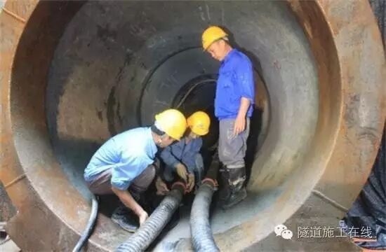

顶进过程的控制要素
 一旦开始顶进,就要连续进行。我们注意在下面一些方面注意控制:
① 密切注意顶进情况如偏差、顶力、滚动角、进出水流量、密封仓压力等。
② 定期到管材厂家了解后续管材的龄期、技术要求满足情况等。
③ 各监测点的每天监测如地面隆沉、冒浆情况、周围地貌的变化。
④ 沉淀槽中泥水的浓度、颜色及杂质情况,是否需要换水等等。
⑤ 注意油温及液压站的运行以及报警情况。
⑥ 泥水分离器排泥的情况变化,掌握土层的变化并将顶进参数调整。
⑦ 密封圈在泥水压力作用下的变形情况。
⑧ 在软硬分界面处注意顶进速度的控制情况。
⑨ 顶完一节管后退顶架时注意已顶管材在土体压力下的回退情况。
⑩ 进出泥泵的运转声音是否正常,机头喇叭传出设备运转声音是否正常。
